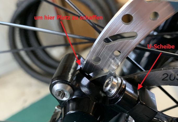

Kann jetzt auch nur am TS CNC Adapter liegen, aber der Sattel scheint schief zu stehen - sprich beim Eintritt der Scheibe in den Sattel, liegt der Belag tiefer auf dem Reibring als beim Austritt.
Das liegt meiner Meinung nach sehr viel mehr an den Toleranzen von PMAufnahme und Adapter, als am Bremssattel.

Wobei die an dieser Stelle auch nicht gerade schlau ist, weil der Sattel eigentlich parallel auf dieser Art Adapter aufliegen sollte ️ Auf der anderen Seite sehe ich keine Scheibe, deshalb ...

Was aber auf die horizontale Ausrichtung des Sattels keine Auswirkungen hat.
Vertikal mag es sein, dass die TS Sättel eher zu niedrig sitzen, einfach aus dem Grund, weil man so auf der sicheren Seite ist.
Ein zu niedriger Sattel kann mit Beilagscheiben ausgeglichen werden, ein zu hoher (aufgrund Toleranzen von PM und Adapter) nicht.
Ich find den C41 jedenfalls gut genauso wie er ist. Würde er höher sitzen würde ich vorne auf der Fase bremsen und wär die Ausrichtung anders, würde er vorne schief stehen. Und wäre die Ausrichtung so wie du sie dir wünscht wäre er bei mir hinten noch schiefer.

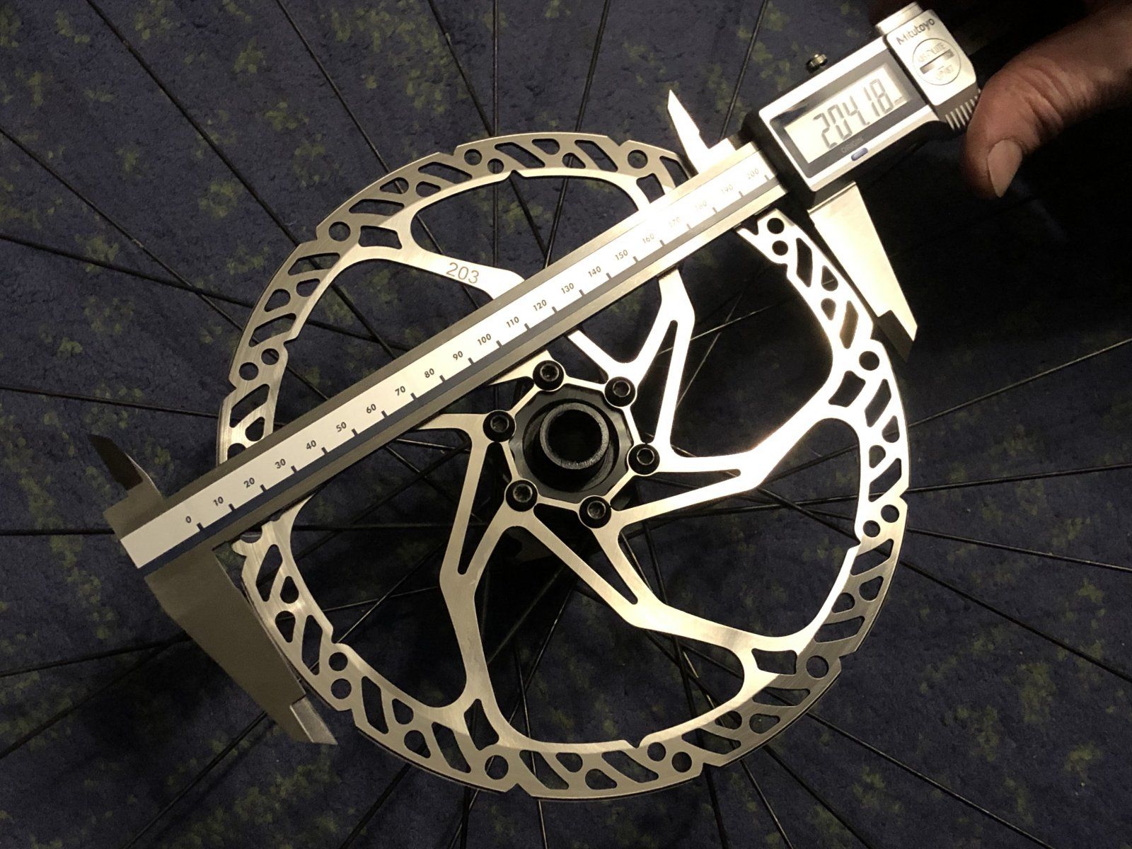

Hast Du mal Deine ULs mal gemessen? Wirst vermutlich 180 fahren ... ob die 181mm sind (incl. Fase)?
Wie gesagt - meine "203er" UL hatten

Versteh ich nicht so recht was du damit meinst. Hier wird ja alles wild durcheinandergeworfen. Gehts jetzt um falsche Abmessungen von Scheiben oder Sätteln oder Adaptern?
Deiner Meinung nach ist der C41 zu niedrig und schief. Schief ist er bei mir vorne nicht und hinter andersrum als bei dir. Das ist unabhängig von der Scheibe.
Bleibt das zu niedrig, und das ist aus dem genannten Grund so gewollt.
Weil einige anscheinend ein ernsthaftes Problem damit haben Beilagscheiben zu verbauen wird TS den Nachfolger C42 vermutlich etwas höher bauen und damit das Risiko eingehen dass der Sattel bei einer Minderheit garnicht mehr passt und auch mit Beilagscheiben nicht angepasst werden kann.
Das kann man jetzt gut finden oder schlecht. In meinem Fall würde der C42 dann vorne schlecht passen.
Oder hab ich dich falsch verstanden?
Auf die ausgeprägte Fase könnte ich hingegen gerne auch verzichten, die scheint mehr Probleme zu machen als sie bringt (zumindest scheint die ein "Problem" lösen zu wollen das ich mit anderen Scheiben nie hatte).

Ich glaub TS selber ist da durcheinander gekommen ob im Nennmaß der Scheibe die Fase inclusive (HD) oder exclusive (UL) ist.
Mit anderen Scheiben hab ich weder mit dem c41 als auch den "deutlich" kleiner bauenden TS CNC Adaptern keine Probleme. Die Scheibe steht wie beim Auto ein kleines Stück über, es bleibt aber immer noch ca. 0,8-1mm Luft zum Sattel.

Hab grad mal meine Dächle HD 203 nachgemessen, zwar nicht mit der Schieblehre, aber mit dem Meterstab. Inkl der Dächle Fase hat die 203 mm, also Außendurchmesser.
Du schreibst ja, daß Deine UL 204 mm hat.

Ja, hatte
Die unterscheiden sich im Durchmesser - warum, das wird wohl nur TS wissen

In dem Fall kann man dann halt stundenlang im Internet Beiträge schreiben, oder eine passend Beilagscheibe mit montieren und alles ist gut.
Kostet einen vielleicht 5 Minuten extra und das „Problem“ ist gelöst.
