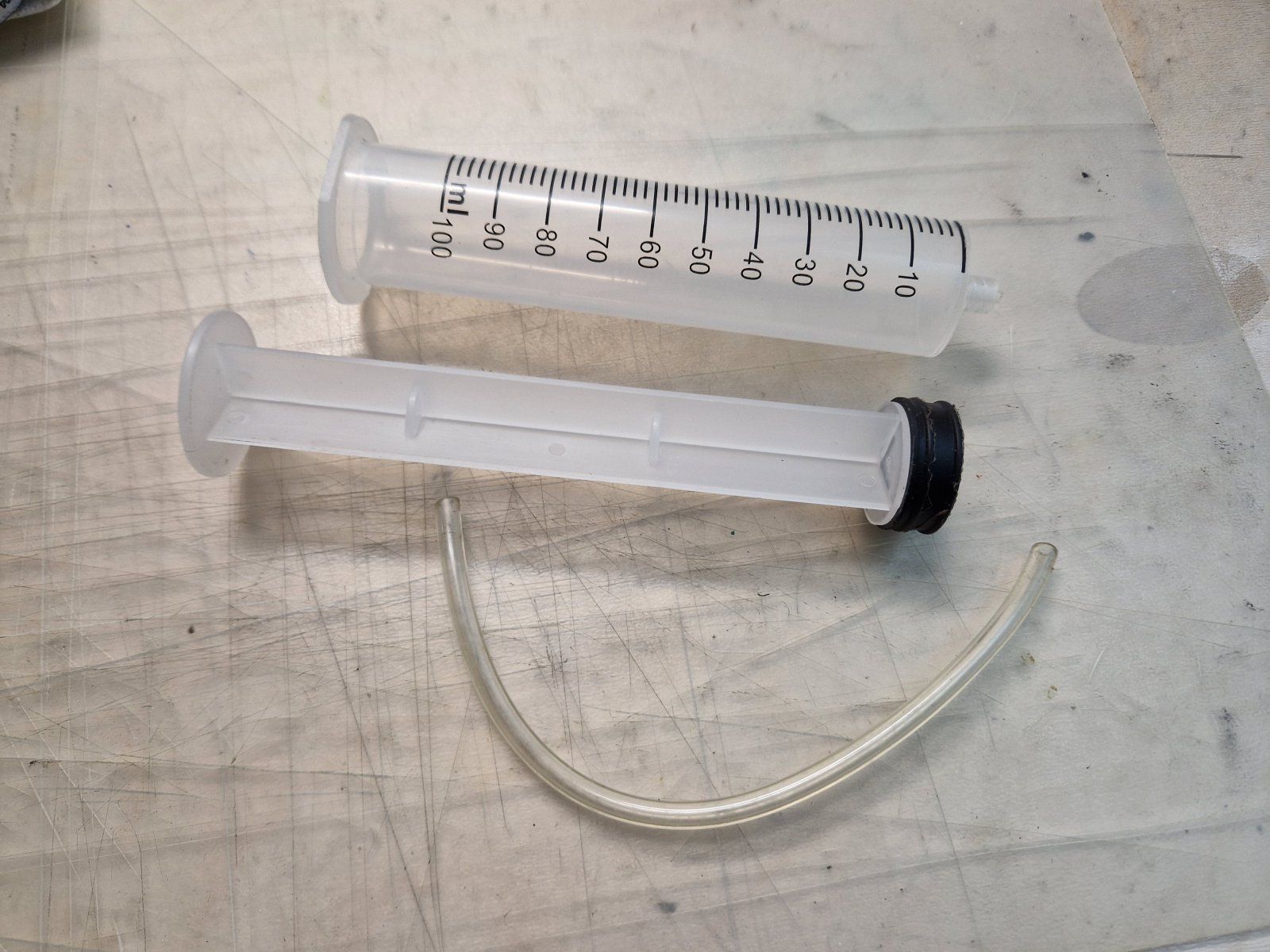

Video dazu klingt gutIch schütt von reifen zu reifen. Hab noch nie über das ventil eingefüllt. Wenn längere tour, schütt ich halt nach das die 60ml ungefähr drin sind.

4-5€ oder so bei Aliwie machst du das mit der Milch? Immer wieder neue? Oder irgendwie auffangen und dann in den nächsten Reifen damit?
ja an so eine Lösung habe ich dann auch gedachtSo sehe ich es auch. Nur ist heute AM halt 150-160mm und Mini-Enduro. Bei den Amis ja schon länger.
