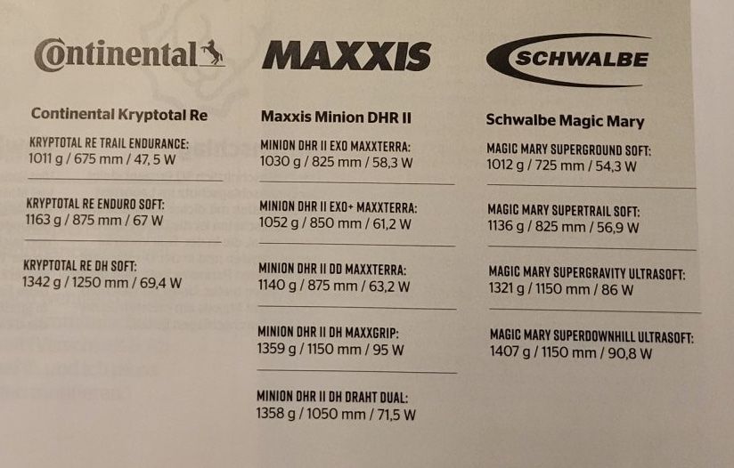

fahre ne MM soft vorne, die Mische machts. Rollt sehr gut für das Gewicht, meint zumindest mein Wattmesser.
Allerdings. Rollt in Supertrail Soft sogar besser als ein DHR Exo MaxxTerra
interessant, danke. Hinten fand ich den DHR MT wirklich das gruseligste, was ich bisher hochwuchten durfte; gemeseen war der Krypto RE End Soft bei uns besser. Mary hatte ich bisher nur vorne
Also ich bin vor einem Monat von Magic Mary Super Gravity Ultrasoft/Big Betty Super Gravity Soft auf Kryptotal Downhill Fr Supersoft / Re Soft umgestiegen. Jedes Mal selbst treten fühlt sich seither wie kurz nach dem ich die Grippe hatte an. Bei DHR, Big Betty und selbst Dissector ist mir nie was gravierendes aufgefallen. Ich merke normalerweise gerademal den Unterschied ziwschen Nobby Nic und dickem Reifen. Aber die Kryptotal Kombi ist eine Katastrophe was das hochtreten angeht. Wenn die nicht so viel Spaß bergab und im Bikepark machen würden, ich würde sie hinterm Haus verbrennen.

Super Trail wenn du halbweg was wiegst oder nicht 1,8 Bar bei 60kg fahren willst. Der einzige Unterschied zwischen Super Ground und Super Trail ist meines Wissens nach die Apex Verstärkung an den Seiten. Für ein Optic ist die Trail Karkasse sicher nicht unangebracht, das Mehrgewicht ist glaube ich sehr gering und lieferbarkeit ist bei den Super Trail auch besser als bei Super Ground
