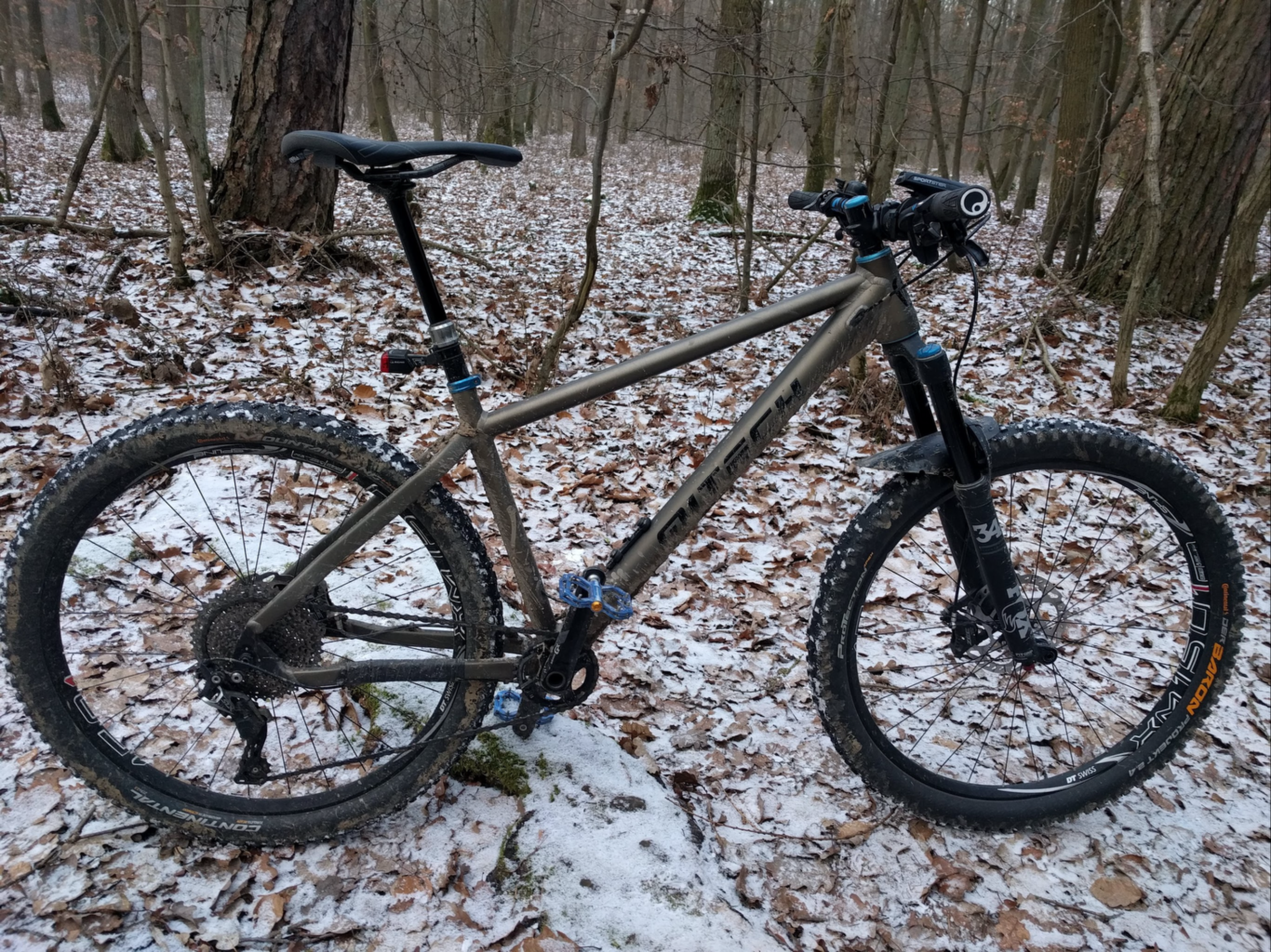

bzgl AM/light Enduro da suche ich gerade was - die Reifen müssen nicht so viel halten wie am Enduro und besser rollen da Hometrails und selber treten und auch Anfahrten auf Teer (aber überschaubar)
Komme gerade im Nassen mit den montierten Kendas (HellcatPRO/Nevegal2pro beide ATC) nicht klar. Ist glaube ich generell die Gummimischung und hinten auch das Profil. Im Sommer wars eigentlich ganz fein und rollt auch gut aber jetzt hatte ich schon zu viele komische Momente...
so zum Einordnen was ich suche:
  • Maxxis Maxxtera ist im Winter nicht 100% meins.
  • Conti Enduro zu viel, Trail hält nicht - 2x defekt (eiert).
  • Die "kleinen" Vee haben mir zu kleine Schulterstollen - die großen sind zu viel - aber der Gummi ist gut!
  • Speci hatte ich schon länger nicht mehr.
  • Vittoria Ausflug war bei mir auch eher was für den Sommer. Martello/Mazza Kombi. Mischung weiß ich nicht mehr, aber was leichteres
  • Onza schon länger nicht mehr. War damals aber im Nassen auch nicht meine Mischung (irgendwelche IBEX)
wollt auf Schwalbe wechseln:
NN Supertrail soft hinten hat sich eigen am Hardtail ganz gut gehalten. Grip iO und kann eigentlich gut einstecken und rollt überraschend flott
jetzt ist die Frage vorne - dachte an was mit 1000-1100g; soll ja doch zu Assegai Maxxgrip/Conti Enduro Soft ein Unterschied sein und leichter rollen für die Hometrails/Alltag um Regensburg ohne vom Grip her meilenweit weg zu sein
bei denen bin ich hängen geblieben:
1)Schwalbe Tacky Chan Evo Super Trail Soft
2)Schwalbe Tacky Chan Evo Super Trail Ultra Soft
3)Schwalbe Magic Mary Evo Super Trail Soft
4)Schwalbe Magic Mary Evo Super Trail Ultra Soft
Radial gibts nix leichtes
schwanke zwischen 1) & 4)
1) denke ich kann das Profil mehr - was kann der Tacky besser als die Marry?
4) Gummi - was kann die Mary wenn matschig wird? Ultra Soft - wie rollt das bei Supertrail?
jetzt ist die Frage ob das nicht doch schon zu zäh rollt. Kann das wer zu den Assegai/Krypto oben einordnen? Evtl auch zu einem DHRII Maxxterra. Spezi Butcher T9 Eli T7 wird zu viel sein, oder? Purg T9/T7 ist mir denke ich das Profil zu brav
ach genau: full 29
