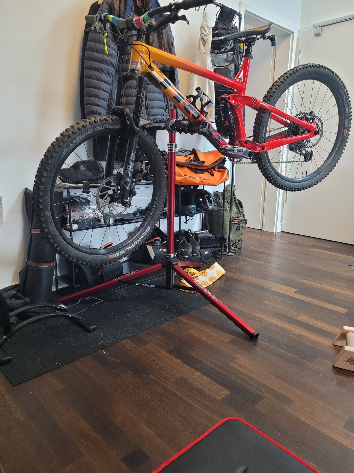

Möchte diesen Winter den Gabelservice mal selbst in die Hand nehmen. Nun stehen 2 Öle in der Liste für die LYRIC RC2. Zum einen 3 WT und zum andern 0W 30. Wird beides benötigt? Welche Teile oder Schmiermittel werden denn noch benötigt?
Von den Ölen reicht das 0W30. Außerdem brauchst du noch Dynamic Seal Grease von RS, um die Dichtungen am Lower Leg nach dem Reinigen neu zu schmieren. Den Luftschaft kannst du damit auch ganz leicht schmieren, damit es schön flutscht. Ab 2020 verwendet Rock Shox nur noch Dynamic Seal Grease für die Gabeln. Davor SRAM Butter. Falls du die hast, kannst du die aber auch nehmen. Falls du nix hast, besorg dir Dynamic Seal Grease. Außer den passenden Werkzeugen brauchst du sonst nix für einen kleinen Service.
Welche Version vom Ständer ist das? Der Light oder der Pro?
Ist der Pro Elite - steht unten am Ständer und er hat die geile Klemmung, die nur der Pro hat - hammer Teil 😍
Gut erkannt, pro.
Macht bisher nen geilen Eindruck.
Bike is nun frisch geputzt,
Öle, Fette, Entlüftungsset, Werkzeuge bereit.
Plan is das Ding einmal komplett zu zerlegen; ich bin gespannt 😁
P.S. Bin noch jungfräulich darin

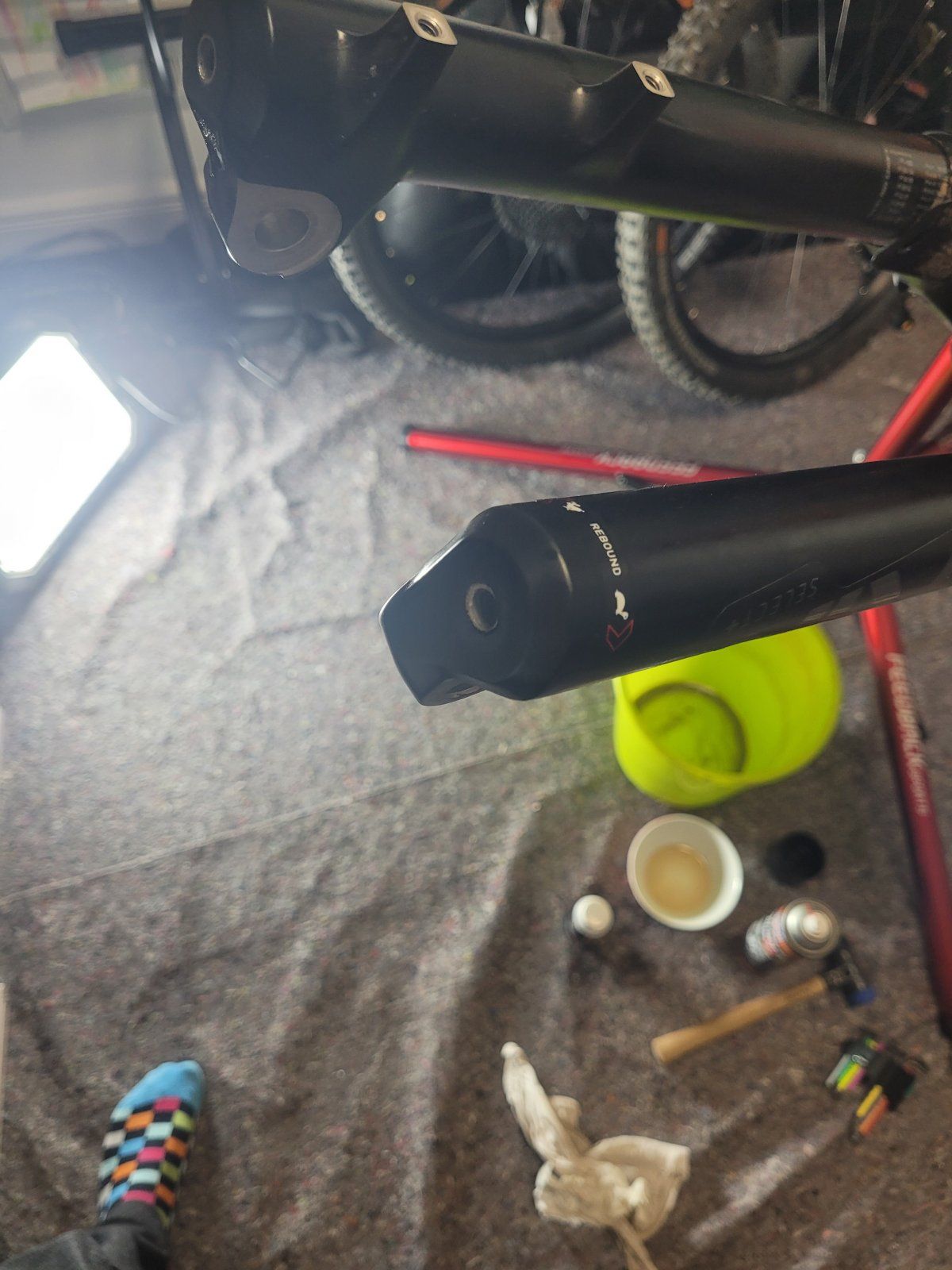

Ähm HELP
Mach vorne gleich den 50h Service mit.
Standrohr raus, alles sauber bla...
So, Standrohr wieder drauf... und nun?
Wie viel Öl muss da nun wieder rein?
Das 3WT passt? Aber von Menge find ich nirgends was... nur was von entlüften... das hatte Youtube so nicht gezeigt.
Wie geh ich hier vor?
Ach komm!
Bei Sram gibts die Anleitung dazu! 😉
TrailHead App runter laden, Nummer eingeben die auf der Gabel steht, und schon hast du alles was du brauchst.
Aber ich mein 10ml müssen es pro Seite sein.
Könnte auch auf der silbernen Schraube drauf stehen.
Wir reden schon hiervon?
ALTER! LAD DIR DAS SERVICE PDF VON SRAM RUNTER!!eineinself!!!1111 :D
Ja man, da gehört in jedes Loch, links sowie rechts, 10ml 0w30 Schlunze rein! Und vergiss nicht die Abstreifer vor dem Zusammenbau von Stand- und Tauchrohren ordentlich zu fetten.
Jaaaaaa,
Das 3WT hatte mich irritiert.
Ich DANKE VIELMALS.
Hab auf die schnelle Öl geholt und hoffe das alles gut geht.
Immerhin kann ich es jetzt das nächste Mal, nach dem Winter dann, korrekt? 😁😁
