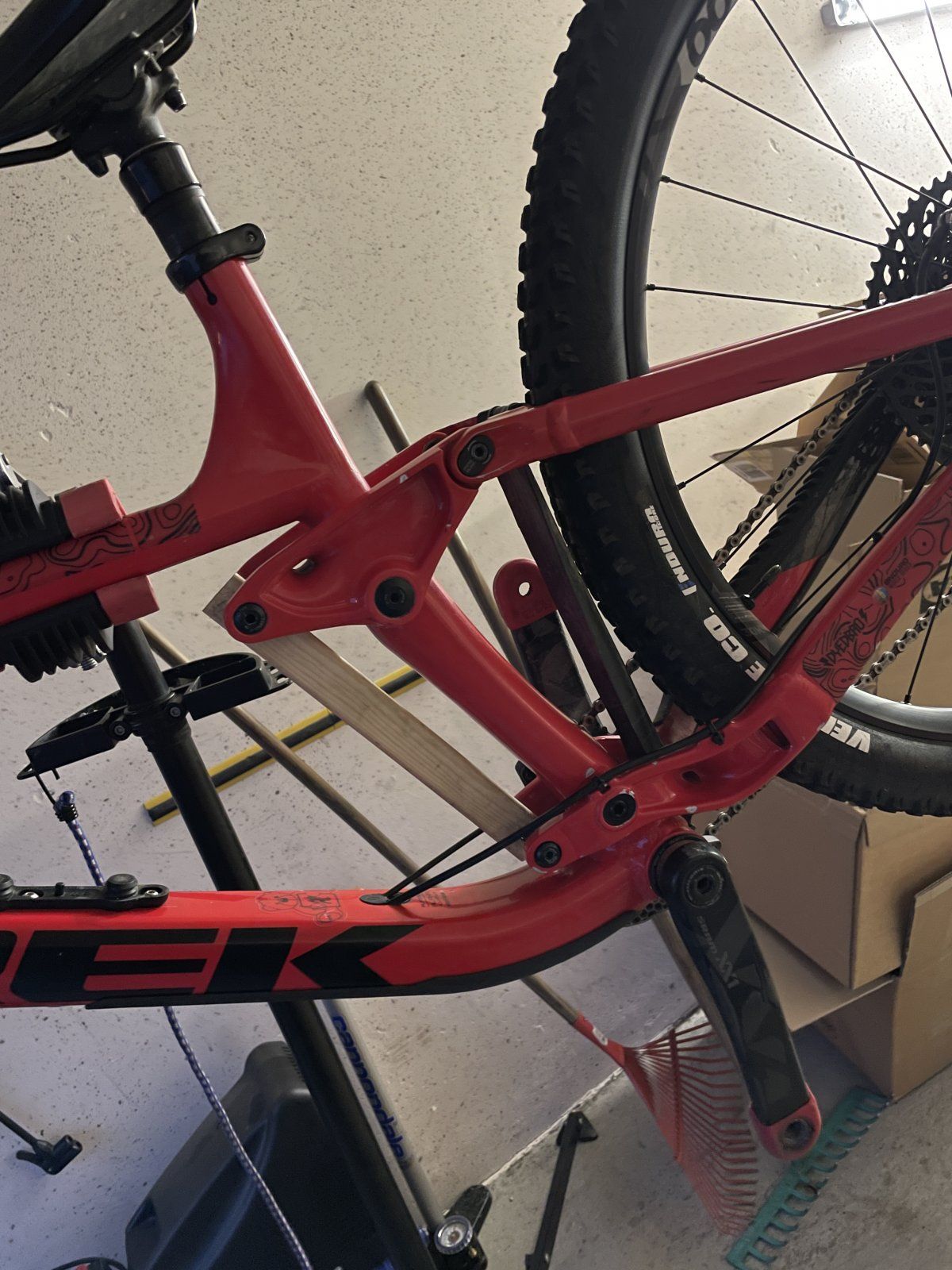

So Partypeople, ich war heut nochmal mit dem neuen DVO Jade Dämpfer im Remedy unterwegs. Das ist echt ne Macht - nie wieder Luftfederung hinten für mich! Mehr Grip, mehr Pop, mehr alles! Das Ding kann einfach alles deutlich besser. Leider zerrammelt der mächtige Ausgleichsbehälter Beim tiefen Einfedern die Schaltzughülle. Da muss ich mir noch irgendeine gute Lösung einfallen lassen. Geht echt eng zu, dort unten. Den Hub möchte ich aber nicht begrenzen, sondern bei 60mm belassen. Leider verliert das Teil noch immer etwas Öl und es hat sich auch schon ein Aufkleber abgelöst dadurch. Echt arm, dass man einen neuen Dämpfer direkt einschicken muss. :( Die Funktion hingegen ist top und ich vermisse ehrlich gesagt auch keinen Climb Switch an der Bude. Wir haben hier allerdings auch keine ewig langen, monotonen Forststraßenauffahrten.
Mal den neuen Prototyp eingebaut zum
Testen 😂😉

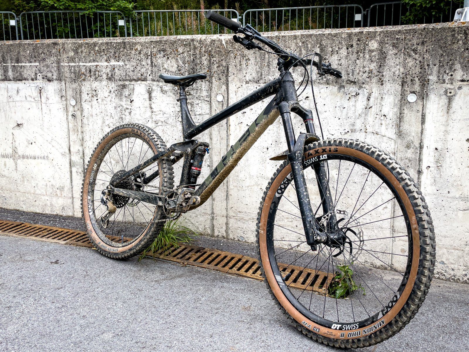

Meinen 2020 Remedy Rahem Aufbau habe ich nach längerem Suchen den Mavic E-XA 35 mit Sram Freilauf spendiert.
Belastbar bis 150 kg was für mich (knapp 100 kg fahrferig) und dem recht günstige Preis ausschlaggebend war.
Und ich wollte mal was anderes als die DT swiss 1900 die man ja sehr oft sieht!
Bis jetzt ca 1000 km reine trail km hab ich den Kauf nicht bereut!
