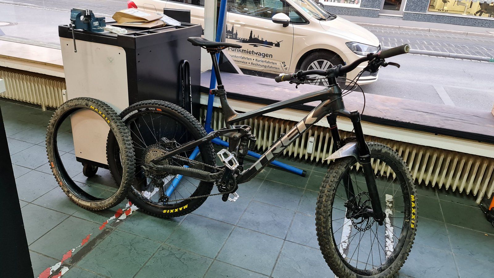

Endlich habe ich die schöne Braut zur Inspektion gebracht, nun nach gut 1400 km bzw. nach fast einem Jahr seit Kauf.
Mir ist nach den ersten Metern außerdem aufgefallen, dass das Rad knarzt. Könnte es an den nachgezogenen Schrauben und neuen Kette liegen? Wie oft lasst ihr eure Bike inspizieren?
Der gute Mann hat sich nun das Fahrrad angenommen, und extra alle Lager neu gefettet. Trotzdem geht das Knacken nicht weg! Das ist so Àrgerlich! Vor der Inspektion war nichts zu hören. Es tritt auf bzw. ich kann es nur vernehmen, wenn ich trete und pedaliere! Kann das vom Tretlager kommen?
Ansonsten kann ich zwei Dinge festhalten: fahren mit höherem Reifendruck bietet nur Vorteile! Das Fahrrad ist viel schneller und leichter! Der Aggressor steht dem DHR II in nichts nach.. vielleicht nur ein wenig lÀngerer Bremsweg! Ansonsten Top-Reifen, stabil und bombenfest!
Das Knacken kann nun von verschiedenen Orten kommen. Tretlager, Pedale, Sattel, Sattelklemme, Steuersatz. Hier musst du nach dem Ausschlussverfahren handeln.
Ich hatte schon SattelstĂŒtze, Felgenstoß und Steuersatz. Am Dienstag habe ich wieder ein Knacken vernommen. Vermutlich wieder SattelstĂŒtze. Es hilft tatsĂ€chlich nur nach dem Ausschlussverfahren vorzugehen.
