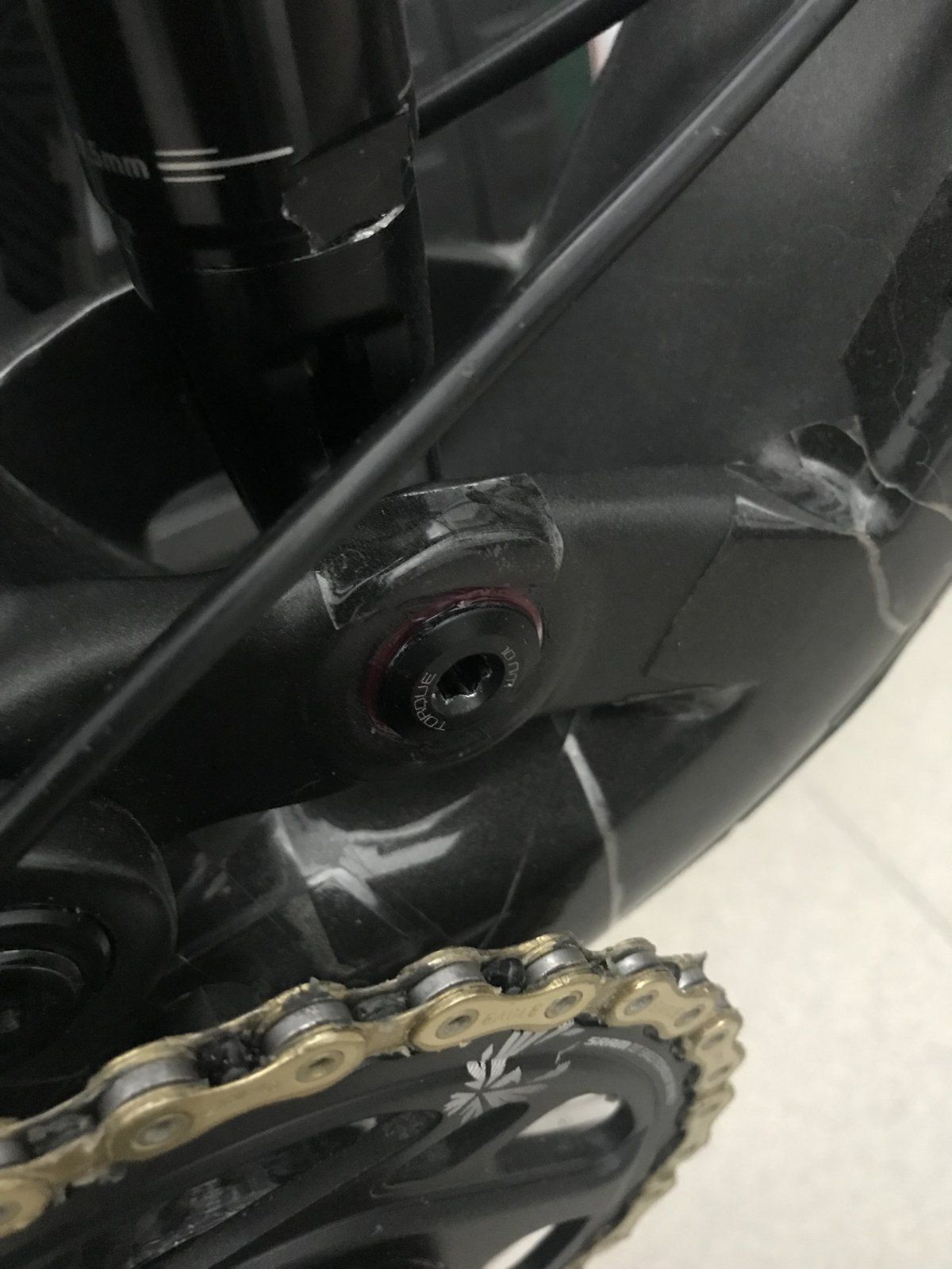

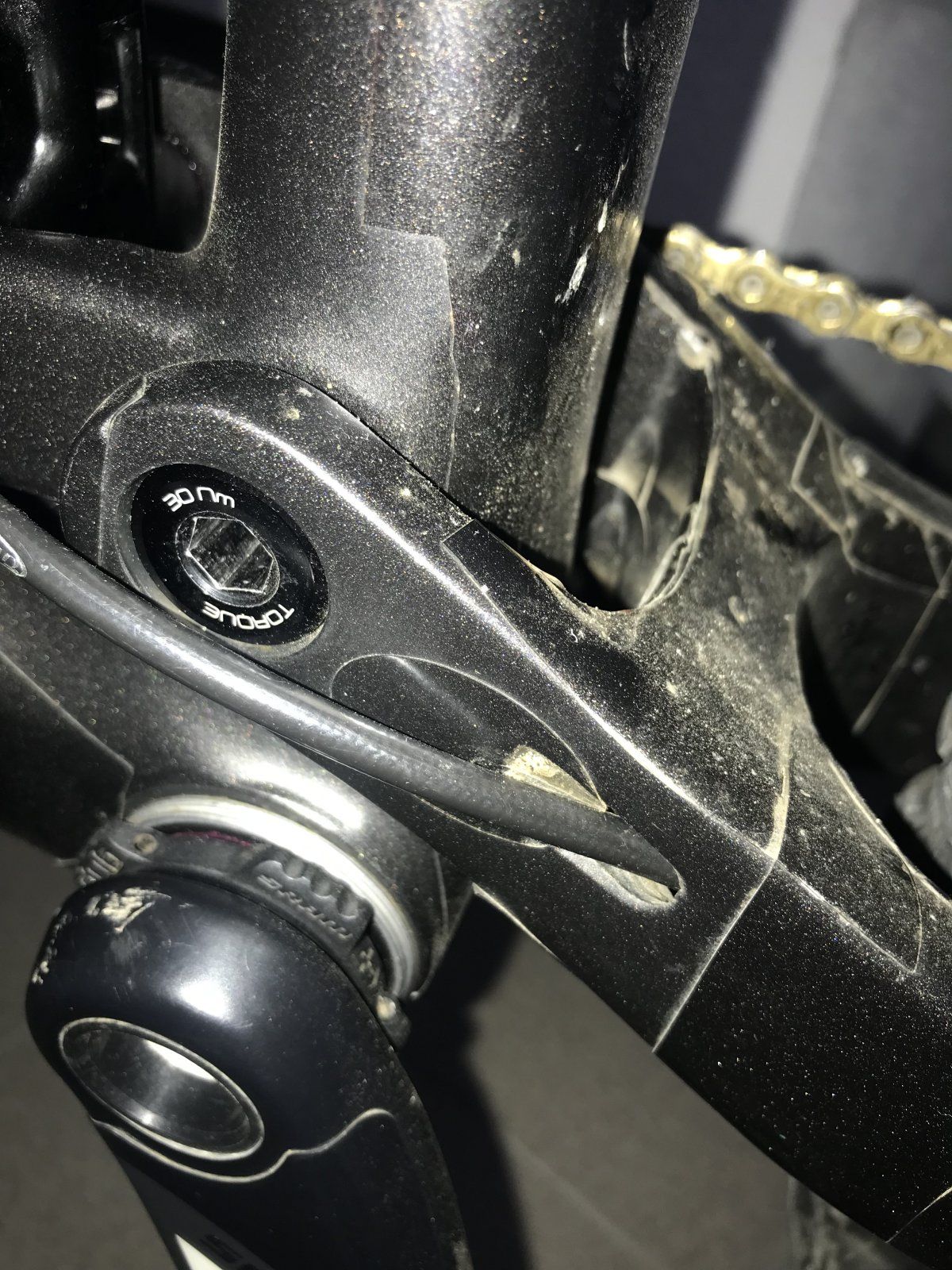

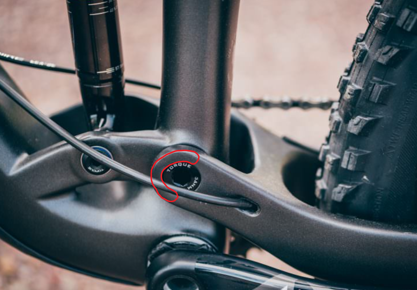

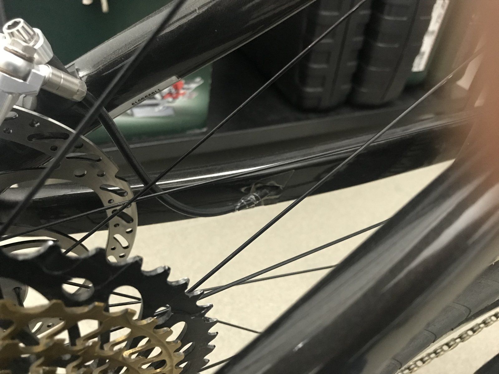

Ich finde die Zugverlegung am Hinterbau wurde nicht wirklich zu Ende gedacht. Der Brems- und Schaltzug am Hinterbau reiben durch kontakt an den roten Stellen (siehe Bild) den Lack bis aufs Aluminium ab (vor allem wenn Schlamm oder Sand dazwischen kommt).
Leider hebt durch die starke Rundung und die Vertiefung des Lagers auch keine Schutzfolie wirklich gut und lang.
Am besten wĂ€re eine Halterung die in den Lagerbolzen gesteckt werden könnte der die ZĂŒge vom Lack fernhĂ€lt.
Oder hat jemand die ZĂŒge anders verlegt und könnte seine Erfahrung hier posten.

Ich hab zwei Lagen Isoband in schwarz drauf, hÀlt, sieht aber bei genauer Betrachtung nicht toll aus. Kost aber nix und tut seinen Dienst.
Aber ja, ein StĂŒck Kunststoff das man in die jeweiligen Sechskant steckt und etwas Abstand erzeugt wĂ€r cooler. Kann jemand 3D drucken? Ich muss mal die EinfĂŒhrung hier in der BĂŒcherei machen :D

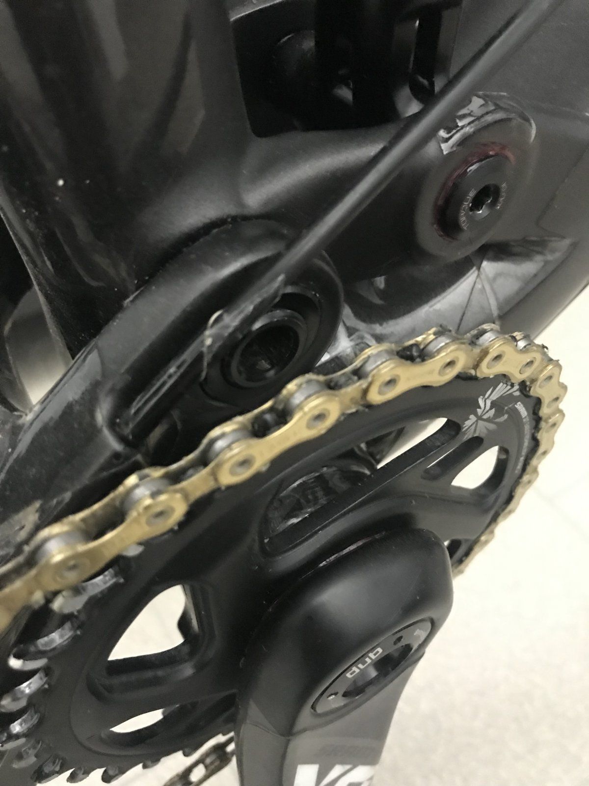

9.9 MY 2019?
Die LackqualiÀt ist nicht die beste bei Trek was ich sagen kann.

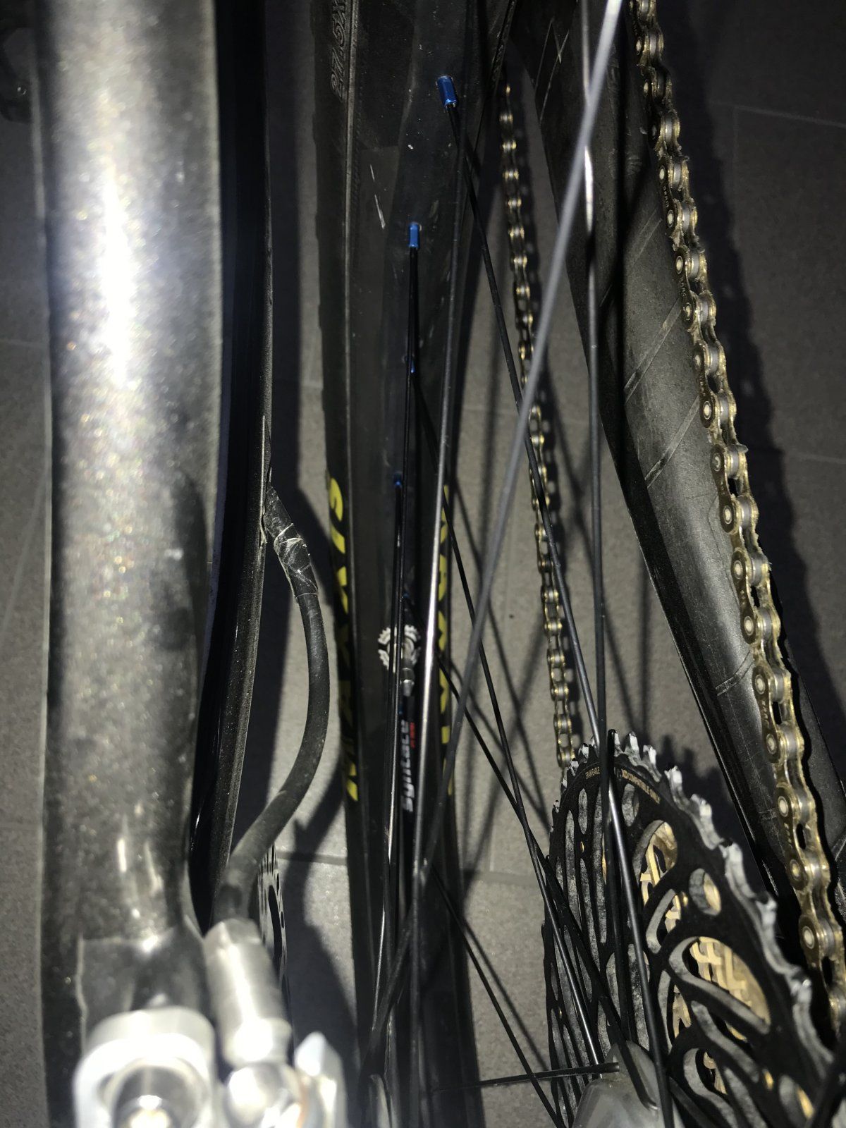

Ich hab den DĂ€mpfer fast „luftleer“ gemacht und dann geprĂŒft wo was scheuert. Wichtig ist die Bremsleitung (hintere Öffnung), dass die auch genĂŒgend LĂ€nge hat zum kompletten durchfedern.
Ich habe die Leitungsöffnungen erst mal entgraten mĂŒssen bei dem 9.9 Modell 🙈 fĂŒr den Preis hĂ€tte ich das nicht erwartet. Habs dann mit Lackprotect Folie umwickelt und hĂ€lt 👍

Servus zusammen,
das Thema wurde hier im Forum schonmal angesprochen, leider gabs bisher noch keine zufriedenstellende Lösung dazu.
:i2:
Beim Alurahmen ist die LeitungsfĂŒhrung minimal anders, aber das Problem das Selbe. Ich habe auf der Bremsenseite mit Folie abgeklebt, wie von dir eingezeichnet. Das hĂ€lt auch 1a. Die Antriebsseite hat ja den deutlich starreren Schaltzug. Dort habe ich genau vor dem Bolzen einen dicken Kabelbinder um die SchalthĂŒlle gemacht und festgezogen. Dann habe ich beim Abschneiden ein paar Zentimeter ĂŒberstehen lassen und diese in den Bolzen reingesteckt. Der Kabelbinder bleibt dadurch an Ort und Stelle und der Kabelbinderkopf fungiert als „Spacer“ zwischen SchalthĂŒlle und Rahmen. Sieht man kaum und es reibt nichts mehr. đŸ‘đŸŒ

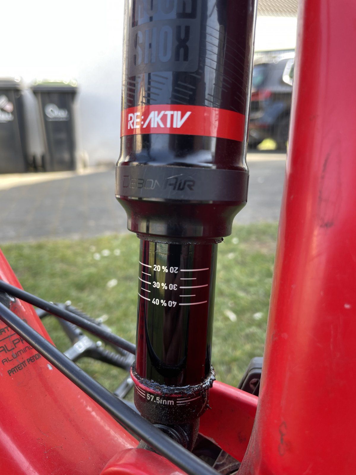

Nachher wollen wir die erste große Ausfahrt zu ein paar coolen Trails machen, kommt Junior ums Eck: DĂ€mpfer kaputt!
War ja erst im Januar beim Service. đŸ˜€
Auf den ersten mm Federweg sackt er weg, dann kommt ein Wiederstand, dann alles normal mit leichtem Schmatzen. Beim Ausfedern schlĂ€gt er gefĂŒhlt an.
Sehr komisch.
Zum GlĂŒck hab ich noch einen 2. DĂ€mpfer als Reserve da vom 8er Remedy, auch frisch vom Service.
Hab net gedacht, das ich den so schnell brauch đŸ˜«
