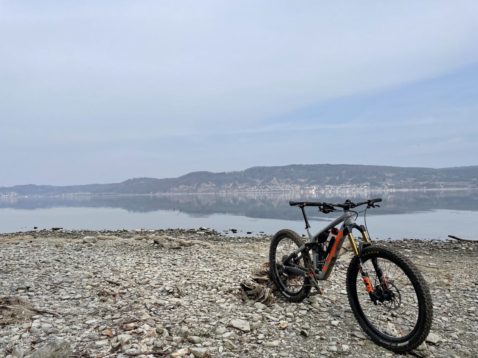

Am Wochenende das Remedy wieder auf ne große Runde auf meinen Hometrails ausgeführt.
Leider war das Wetter nicht so toll, wie sonst die restlichen Wochen, aber schön warm war es trotzdem und die Trails, bis auf etwas Laub, in perfektem Zustand.
Das schlecht Wetter Hardtail, steht dieses Jahr ungewohnt viel rum 😅
