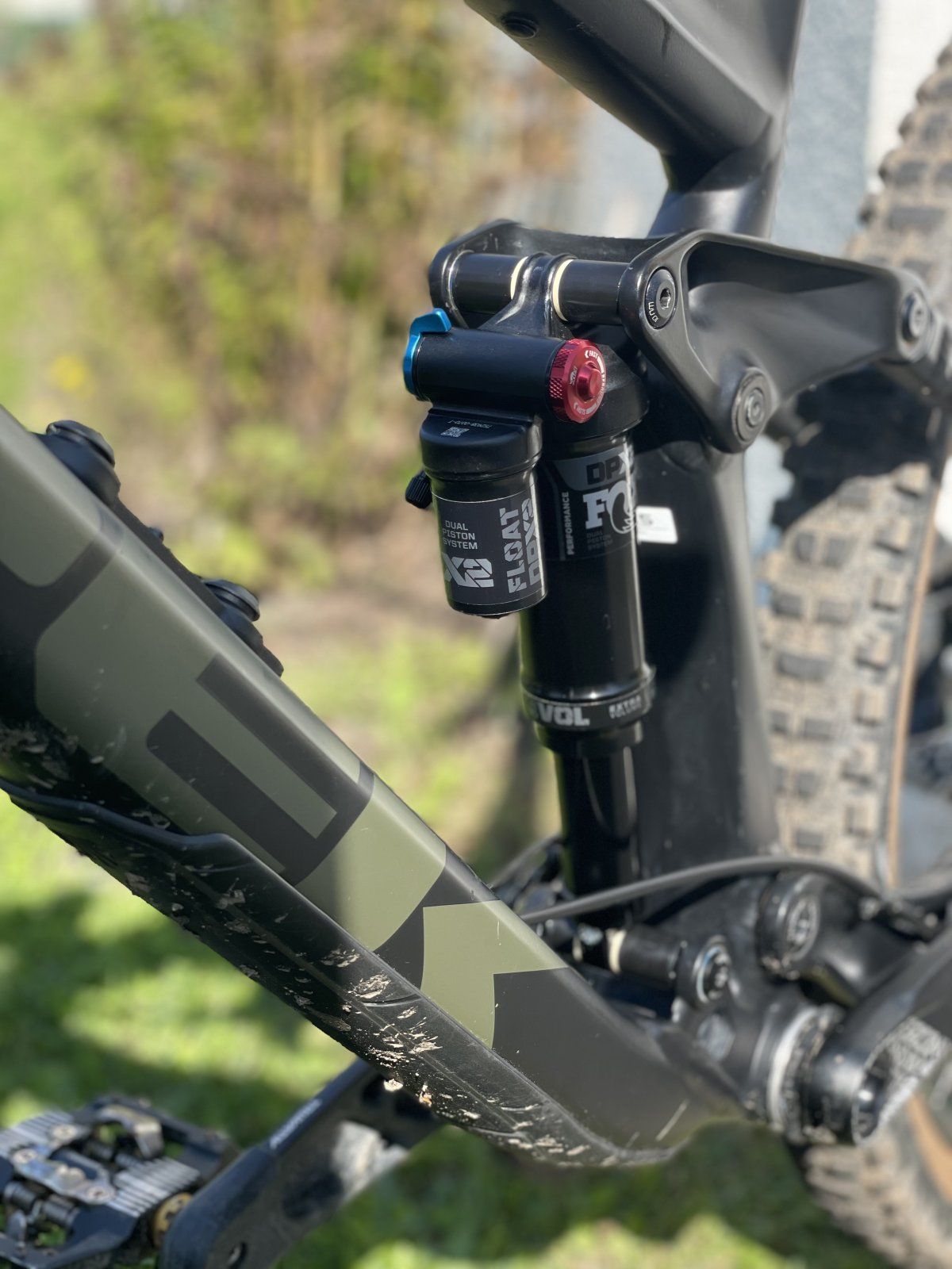

bisher hat der Dämpfer noch keine Geräusche von sich gegeben.
Öl hat einen leichten Blaustich, sollte also das FoxFluid sein.
Alles ok!Mach das doch trotzdem, so lang du auf dein Paket wartest. Dann hast du Gewissheit.
Probiere alle Druckstufen-Einstellungen und auch Zugstufe mal ganz auf, mal ganz zu durch.

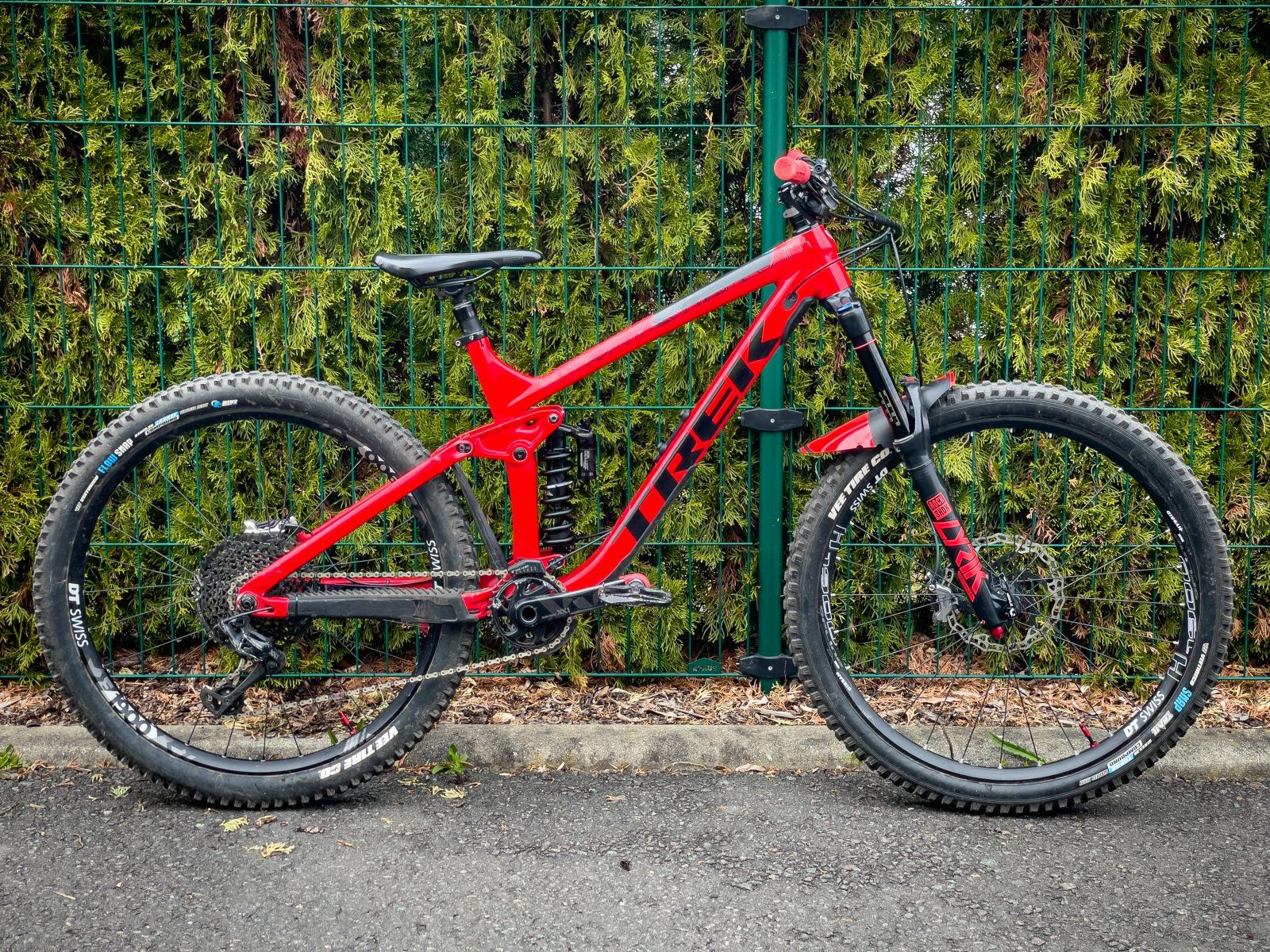

Wie sind deine Erfahrungen mit den Laufrädern? Und wie ist der Klang? Ich kann leider nirgends einen Soundschnipsel findenUm nochmal auf Laufräder zurückzukommen...
Ich hab mir am WE die Veltect ETR Extradrei bestellt, welche heute kamen.
Ich kann leider nicht sagen, ob diese besser, toller oder was auch immer als die Bontrager sind...
2 Sachen sind mir aber aufgefallen.
Auch wenns kindisch oder albern klingt, ich vermisse jetzt schon den Sound von der Bontrager Nabe
Was mir aber definitiv gefällt. Ich bin kein Reifenwechsel-Profi. Hab in den letzten 3 Jahren glaub 2 Schläuche bei meinem Remedy gewechselt und jedes Mal war es eine Qual! Alleine hab ich ewig gebraucht, bis zu 30 Minuten und selbst mit 4 Händen war es immer schwer den Reifen wieder auf die Felge zu bekommen. Und jetz?! 5 Minuten, ohne Spüliwasser und sogar ohne Reifenheber Werkzeug, ich war begeistert
Jetzt kann ich ja wieder fahren und hab keine Eile mehr, da werde ich mir wohl irgendwann mal noch eine Felge kaufen und die alte nabe umspeichen lassen.
Wenn du den Sound der Bontrager magst und das Sperrklinken Upgrade gemacht hast, dann wirst du enttäuscht werden. Die Veltec Nabe ist unauffällig und nicht so laut.Und wie ist der Klang?

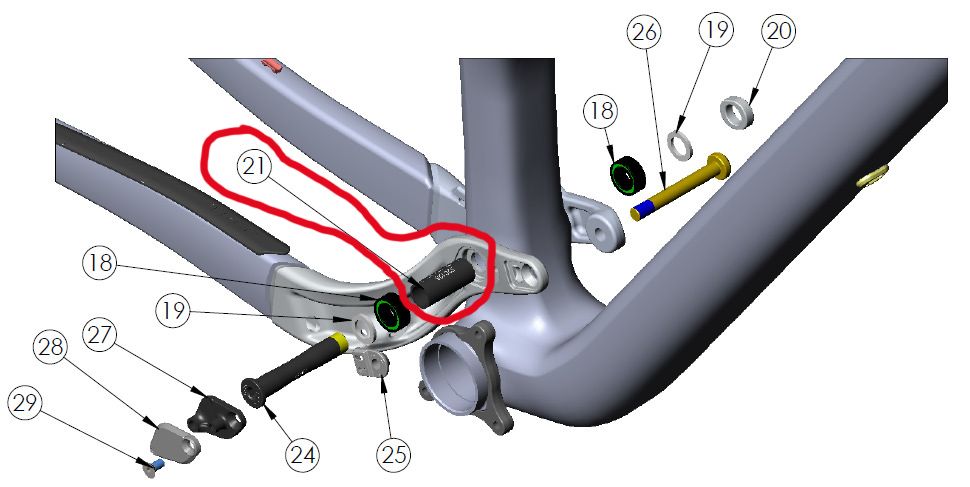

Das macht Sinn, habe ich nicht dran gedacht.dass die Hülse die Lager gegenseitig am Innenring abstützt, damit die 17Nm des Bolzens die Lager nicht axial zueinander belasten/verspannen.
Ja, sowas habe ich da. Der Witz ist, das funktioniert nur sehr bedingt. Bei mir verspannt sich der Abzieher hinter dem Lager in der Hülse und drückt dann mit der Hülse das Lager raus. Wenn es denn funktioniert. Eins musste ich gestern mit Hammer und Schraubenzieher ausschlagen, da der Abzieher immer abgerutscht ist.Übrigens: mit nem Auszieherset kommst du gut hinter die Lager um sie rauszuholen. Da gibts Koffersets für 30-40€, die für den gelegentlich Gebrauch in Ordnung sind.
Oh, verdammt. Bei mir ging es tatsächlich ziemlich einfach. Ich hab den Abzieher zwischen Hülse und Lager aufgespreizt und konnte das Lager dann schön rausholen.Ja, sowas habe ich da. Der Witz ist, das funktioniert nur sehr bedingt. Bei mir verspannt sich der Abzieher hinter dem Lager in der Hülse und drückt dann mit der Hülse das Lager raus. Wenn es denn funktioniert. Eins musste ich gestern mit Hammer und Schraubenzieher ausschlagen, da der Abzieher immer abgerutscht ist.
Ja, das hatte ich auch schon, beim letzten Lagerservice ging es leichter...Bei mir ging es tatsächlich ziemlich einfach.
Welchen hast du da genau? Ich überlege, ob ich mir einen Kukko oder so zulege. Die Abzieher selbst sind ja nicht sooo teuer. Der Kukko kostet um 40€, von Nexus gibts die ab 30€.Ich hab den Abzieher zwischen Hülse und Lager aufgespreizt und konnte das Lager dann schön rausholen.
