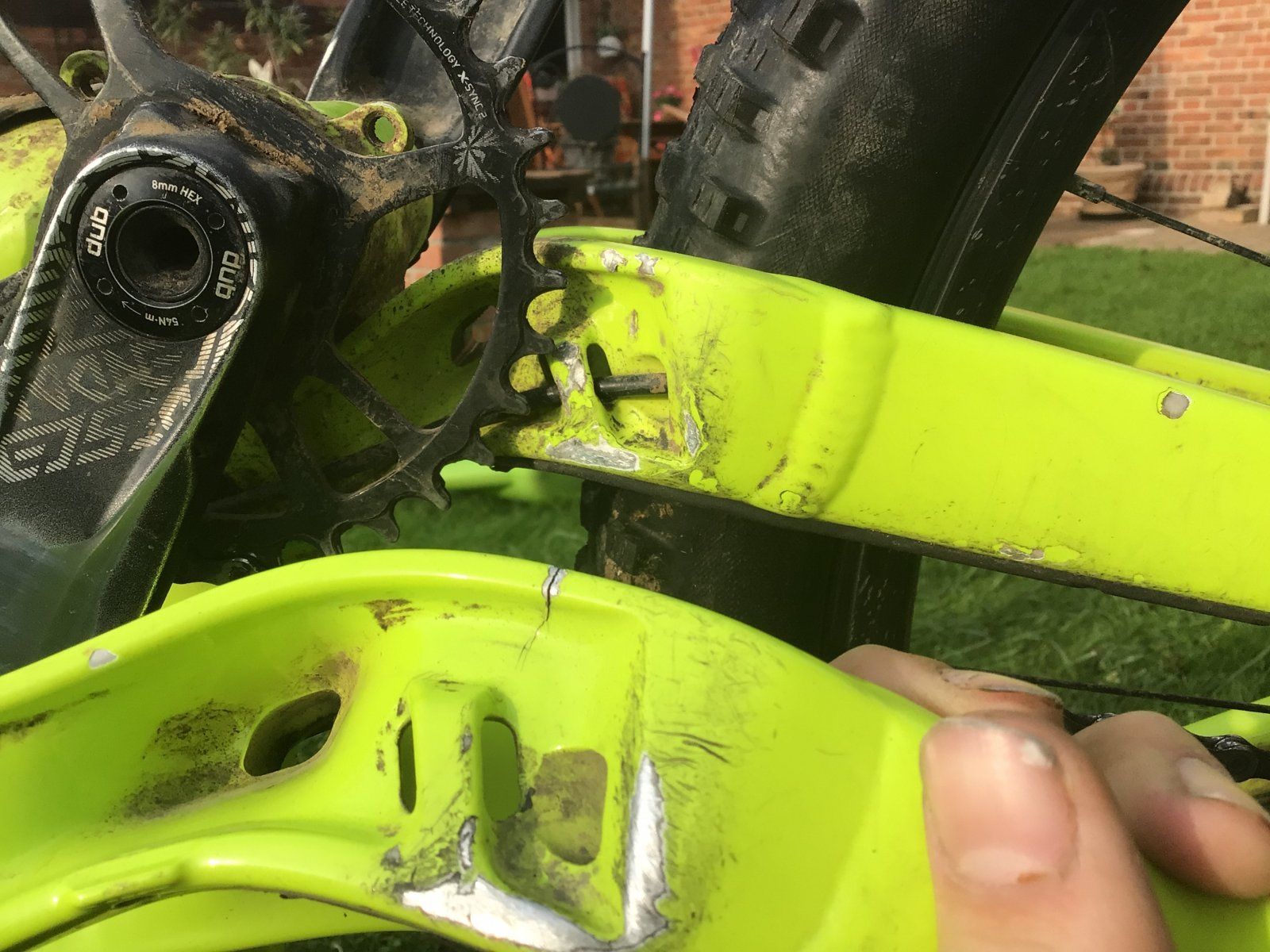

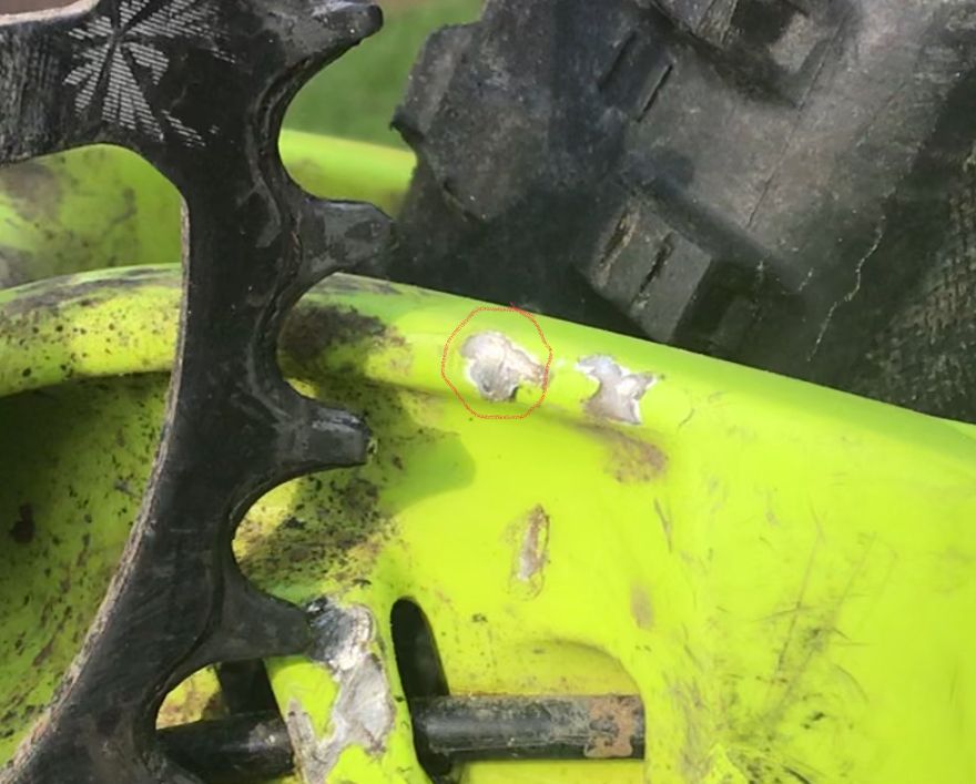

Ich habe grade festgestellt, dass meine Kettenstrebe am blau gelben Remedy aus 2020 wieder einen Riss hat. Ich habe zwar noch Garantie, bin jedoch trotzdem maximal genervt davon. Ich habe das Rad seid 3 Monaten nicht benutzt, und der letzte Riss ist ein dreiviertel Jahr her, noch dazu ist es genau die selbe Stelle. Irgendwas muss Trek da schon falsch machen, das es genau an den Schmiede teilen reißt...
Meine Schwinge sieht da auch immer übel aus. Die Kette schlägt da gerne hin und der Kettenstrebenschutz taugt nix. Gerissen ist mir nie was. Aber ich habe die Schwinge ersetzt bekommen, da hinten die ABP Lagersitze ausgeschlagen waren. 4 Wochen hatte es gedauert

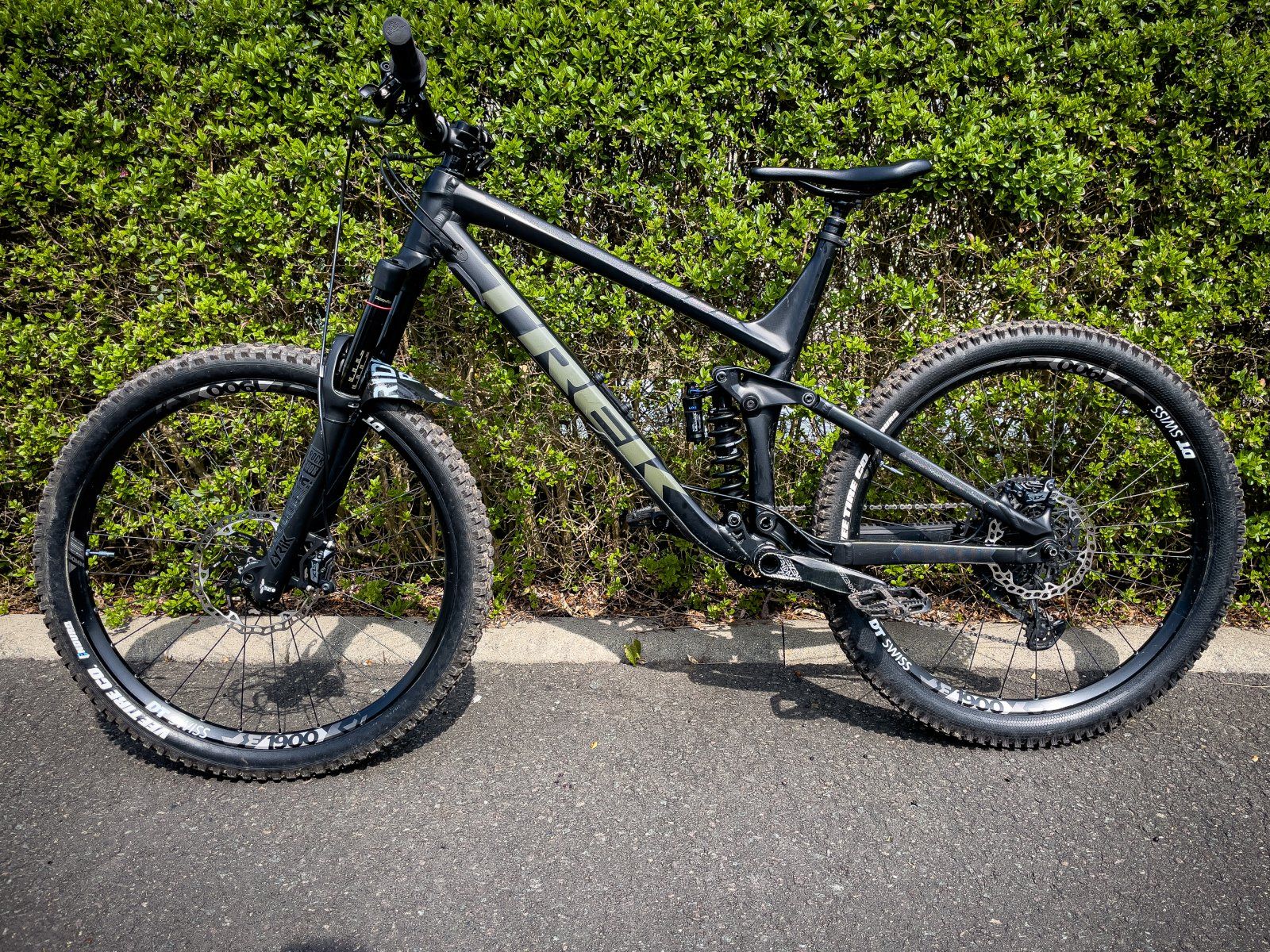

So, Remedy Nr 2 ist jetzt auch mit Coil unterwegs!
Wahrscheinlich wurdest du hier schon oft gefragt und hasts auch oft geschrieben... :D aber kannst du mal bitte das Model vom Dämpfer und die Maße nennen, ist der 230 x 57,5 oder 60? Weil das BJ vom Bild hab ich nämlich auch.
Jetzt noch ne rote Feder... 😍 vlt werde ich auch noch irgendwann schwach... 😃
Danke
