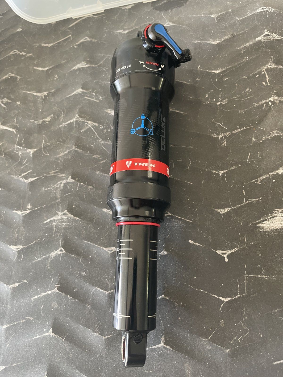

Benötigt jemand noch einen Dämpfer?
Der ist frisch vom Service.
Lockout geht wohl aber nicht mehr richtig, ansonsten alles io!
Idealer Ersatzdämpfer.
Geb ich ab für kleines Geld.

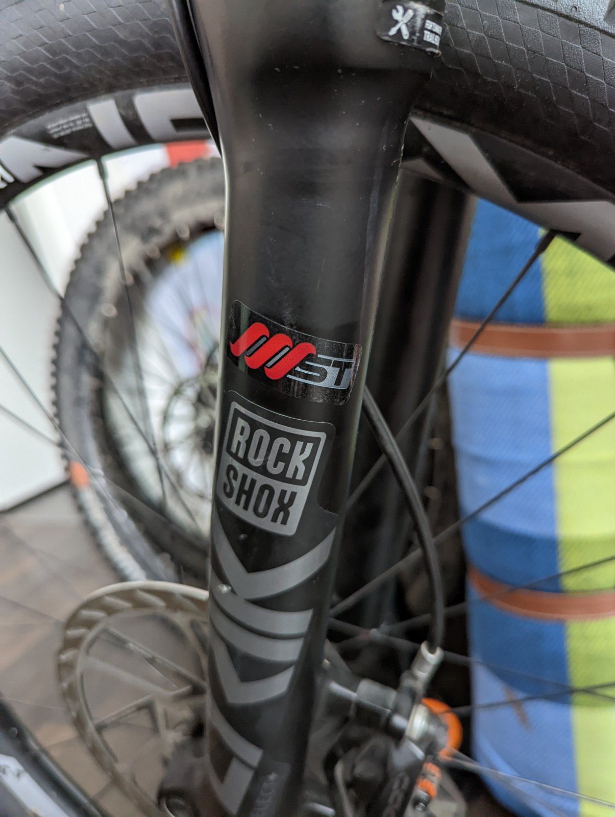

Mach ich genauso, wobei bei mir der orig. Deluxe-Dämpfer nicht gut mit der MST Lyrik an der Front harmoniert. Nicht weil der Deluxe von der Performance so schlecht ist, sondern weil die Druckstufen-Setups bzw. die Dämpfungscharakteristik so unterschiedlich ist.
So auch meine Erfahrung: war nach MST Update an der federgabel nicht mehr mit dem rumpligen deluxe zufrieden. Mit neuen dpx2 mit elite Performance ist das Gleichgewicht wieder hergestellt.
