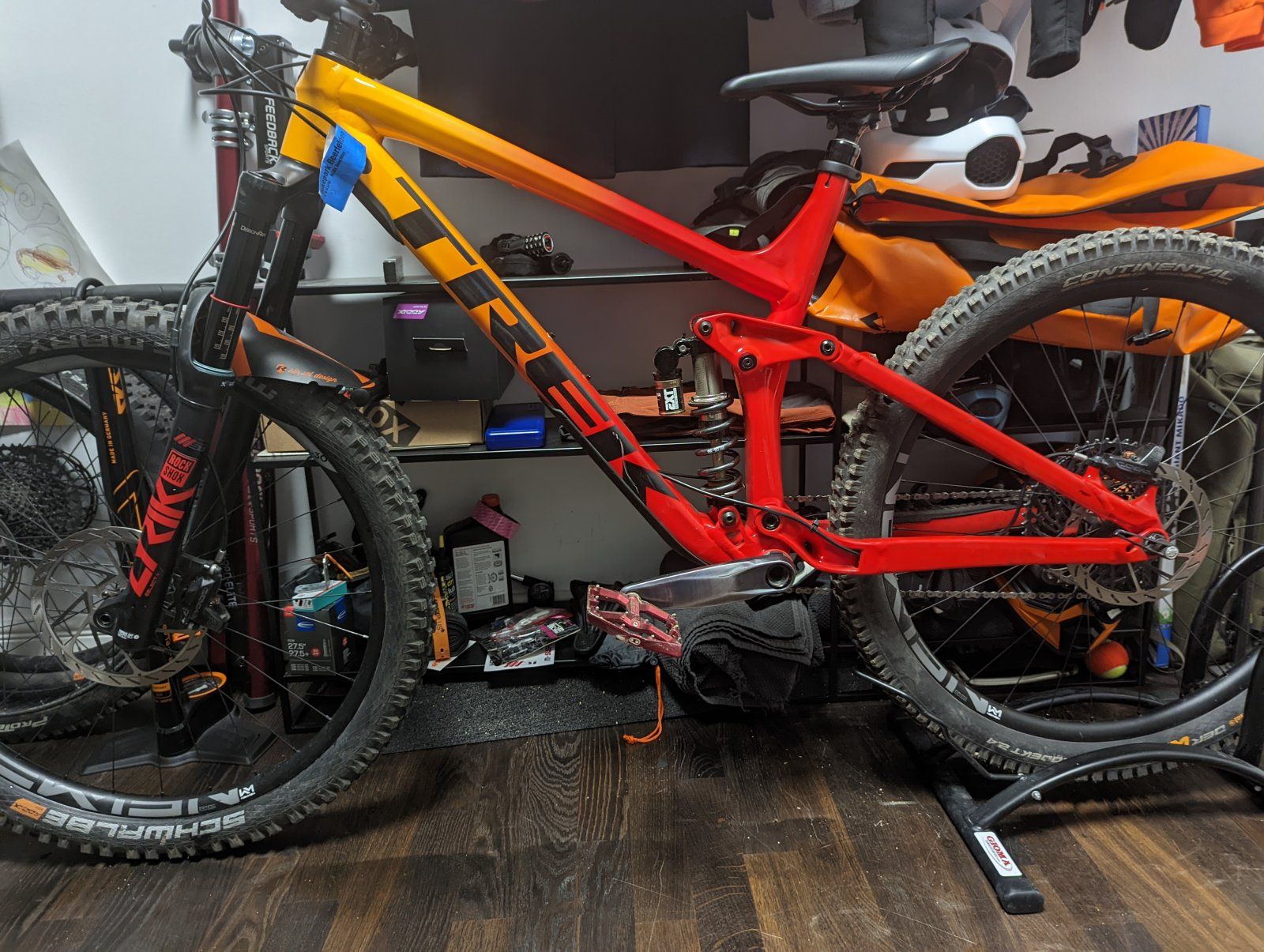

Hab die Aufkleber an der Gabel mal farblich angepasst
