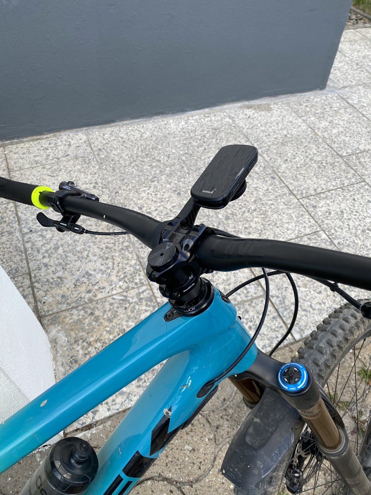

Hab den Trek Vorbau mal gegen was kürzeres getauscht und gleichzeitig die Spacer raus… fährt sich sehr direkt, allerdings hab ich auch den xl Rahmen
Brauch ich nämlich auch noch. Hol mir heute halt diesen einen... Oder hat jmd ne Idee?
Diese Adapter gibt es nicht einfach als Spacer? Ne weitere Klemmung sieht einfach so bescheiden aus 😑
Naja brauchst halt nen Vorbau mit Aussparungen und den original verbauten pro Vorbau fand ich nicht so ansprechend. Der Knock Block ist ja nur verbaut damit du die Gabelkrone nicht ins Unterrohr haust.. Macht schon Sinn. Sowas hätte ich mir früher auch gewünscht wenn man sich mit den Bar Ends nen Kratzer ins Oberrohr gehauen hat 🤣
Es gibt solche Spacer von Trek, mit denen kannst du den Knock Block weiter verwenden mit jedem anderen Vorbau. Ich dachte den gibt es ohne Klemmung, aber dem ist scheinbar nicht mehr so. Ich hatte mal was ohne gesehen (dachte ich), fragt mich aber nicht wo. Kann sein, dass ich hier im Faden mal einen Link gepostet hatte.
Hab leider nichts gefunden; außer eben diese doppel Klemmung. Optisch halt echt nicht der Hit 😑
Wenn ihr diesen Spacer nicht einbauen wollt, könnt ihr euren Wunschvorbau bei einem Cnc-fäser zur Bearbeitung geben.
Mir hat mal ein Kumpel, der sollche Fräsen bedient, die 2 Schlitze, welche der originale Vorbau hat, eingefräst.
War für ihn keine 5 Minuten arbeit. 😁
