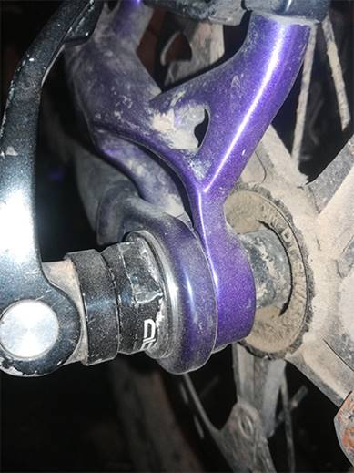

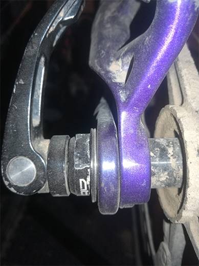

Wird das Lager nicht auf der innenseite gekontert?
Auf der Anderen Seite
Ist das Gewinde des Schaltauges wo die Achse rein geschraubt wird defekt?
wird es ja kekontert, aber nur gegen das Lager. Zwischen die zwei Streben, also Kettenstrebe und Sattelstrebe, gibt es immmer diese ca 1,5mm Abstand. Die Sattelstrebe sitzt immer an das Lager aus der Innenseite, durch diese "Lippe" die gegen das Lager druckt. Also das Lager bleibt in das System sozusagen "frei" Da kann das Lager immer sowiel rutschen, (max bis 1,5mm) wenn es nicht in sein Platz fest ist. Und dann kommt das Problem, dass die Streben gegeneinander reiben und die Fläche abnutzt.
Die Schaltauge ist auch neu

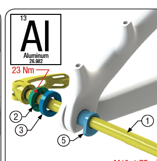

Dann ist es beim 2018er anders gelöst.
Sicher das da dann kein Spacer rein muss?
Aber die Abwicklung läuft ja über deinen Händler/Werkstatt. die Muss ja wissen wie es richtig ist.
Ja. Beim 18er ist ein Spacer dazwischen. Ich hatte auch mal das Problem mit dem Lagersitz am ABP, ich konnte plötzlich die Sitzstrebe hin und her schieben. Die Schwinge wurde getauscht und seitdem ist das Problem zum Glück weg. Die Lager wurden von mir noch 2x getauscht ohne das die Presspassung spürbar schlechter geworden ist.
