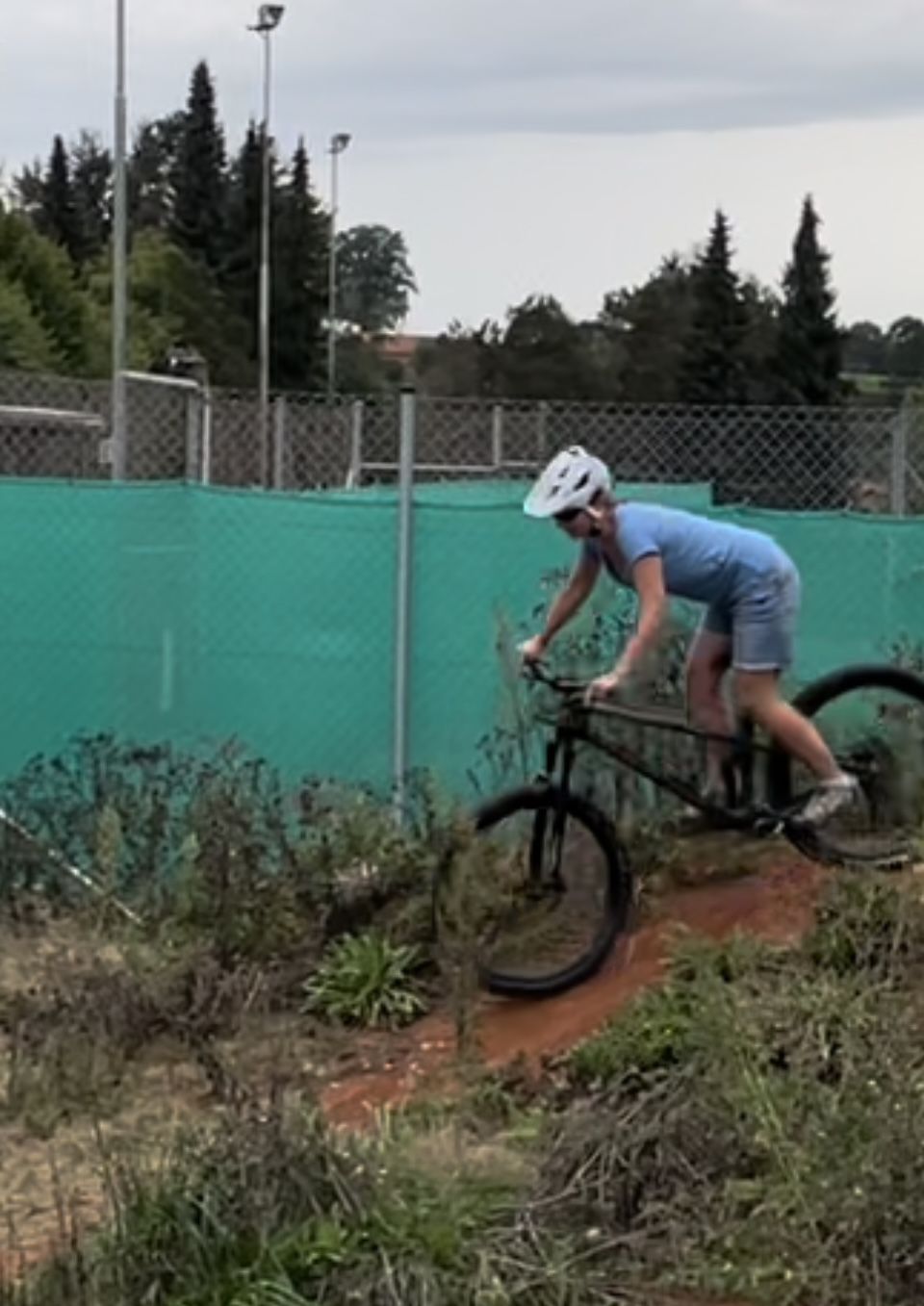

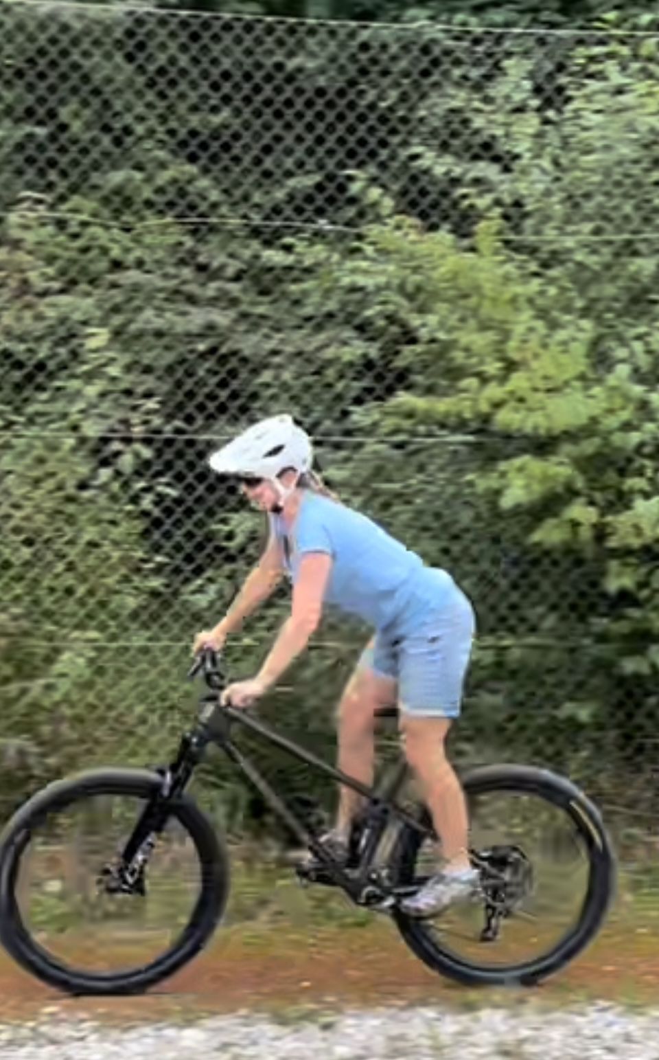

Die hat sich jetzt aber mit 1,72 für ein Spir in XL entschieden :D
Das nenne ich mal ein passendes Bike😉
@JensDey
Kannst deinen Kinnladen wieder schließen, war nur bei uns auf einem kleinen Track zum probieren. An ihrem HT hing der Kinderanhänger. Mir gefällt zwar modern, aber das wäre des Guten zu viel🤣

@JensDey
