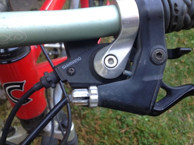

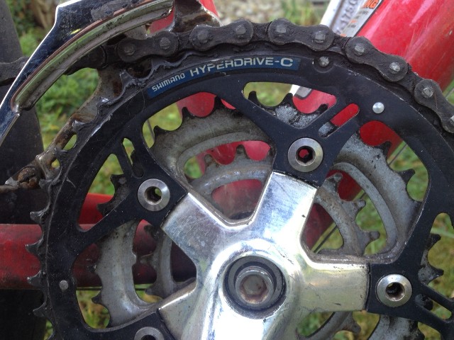

Ich hab mal ein paar Bilder gemacht, und ja... es sieht leider wirklich heruntergekommen aus! X-( Aber das soll sich ja ändern :-)
Also, die Übersetzung lässt sich dadurch ändern, dass Du vorne ein größeres Kettenblatt montierst. Hinten kann man eine 8-fach Rennrad Kassette montieren um feinere Abstufungen zu erhalten. Ist doch 8-fach soweit ich es erkenne ? Je nach Verschleißgrad muss natürlich eine neue Kette drauf.

Das Kettenblatt sollte mehr Zähne haben, als das jetzige, d.h. Du musst also erstmal schaunen, wieviel Zähne es sind. Es ist eine Fünfarmige Kurbel, d.h. das Blatt muss dazu passend gewählt werden. Dann musst Du den Lochkreis oder den Lochabstand bestimmen, weil es hier verschiedene gibt. Ersatz gibt es bei Versendern. Blatt und Kette müssen dann lediglich 8-fach kombatibel sein. Bei der Gelegenheit würde ich sagen sollte vielleicht auch das mittlere Blatt gewechselt werden - das sieht auf dem Foto zumindest schon ziemlich verschlissen aus.
Ich habe hier noch ein fast neues 46 Z Stronglight Kettenblatt, kann ich dir für ein paar Euro schicken. Kurbel muss dann abgezogen werden, andere Kettenblätter runter und das neue dort montieren, wo jetzt das mittlere ist. Den Umwerfer stellt man dann fest auf diese Position als Kettenführung ein. Schalthebel ist dann obsolt, aber du wirst noch neue Kettenblatt schrauben oder zumindest passende Unterlegscheiben brauchen.
Musst mal zählen, aber jetzt solltest du ein 42Z, max 44Z haben.
Ist ein 94 mm. So ermittelst du deinen:

Kannst es allerdings auch erstmal mit deiner alten und größerem Kettenblatt probieren, sollte die Kette zu kurz sein sperrst du einfach mit den Einstellschrauben am Schaltwerk den achten Gang.
Von 1x8 war aber bis jetzt nicht die Rede.
Ja, war ehr die Konsequenz meiner Seits, da er ja nur die Höchsten Übersetzungen nutzt und ich nicht denke das der Umwerfer den Sprung 32-46 mitmachen wird. korrigiert mich, wenn ich falsch liege.
MfG Knopel
Doch, das müsste eigentlich gehen mit dem Umwerfer, hatte mal ne zeitlang 46-32, ist nur etwas hakelig zu schalten.
