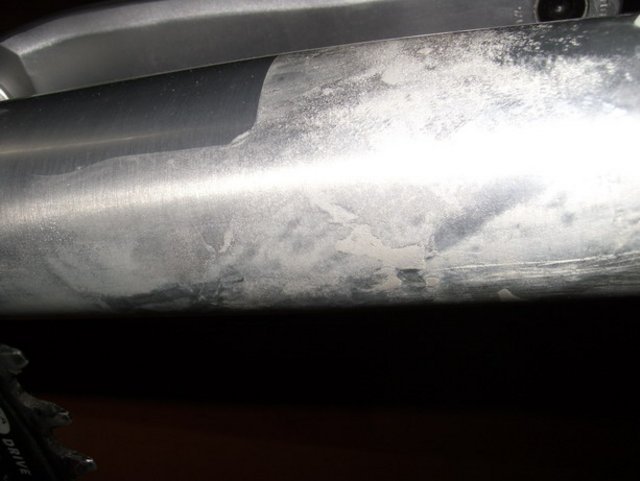

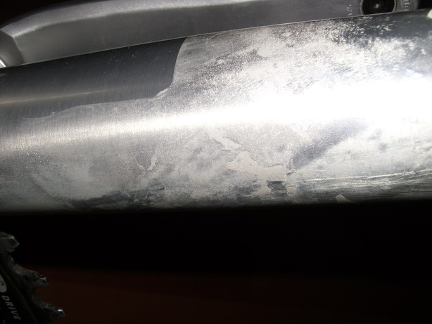

Hallo!
Mein Rahmen ist pulverbesch. und an einigen Stellen Alu blank wahrscheinlich nur zum Schutz Klarlackiert.
An einer Stelle untem am Tretlager sieht das ganze mittlerweile etwas schäbig aus:heul:
Liegt das am Lack oder am Alu?
Kann man da problemlos feinschleifen und klar drüberlackieren?
Schonmal Danke für Tips!
Gruß
Patrick
Klarer Nachteil einer farblosen Beschichtung, kleine Spannungsrisse, feuchtigkeit kommt rein und dann sieht es so aus.
Schaumal ob du evtl lose Schicht abbekommst, dann entfetten und Klarlack drauf.
Also Wachsen bringt leider nix!
Habs jetzt mal mit Schleif/Polierpaste versucht das hilft schon etwas mehr
aber die dickeren Flecken die auf dem Bild im Untergrund zu sehen sind bekomm ich damit nicht weg.
Werd mir morgen mal eine Messingbürste für den Dremel besorgen und mal schaun ob ich´s damit weg bekomme.
