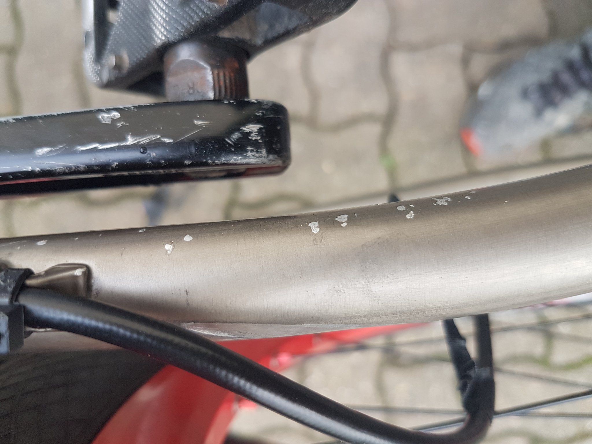

Hab mal eine Frage und zwar bei meinem sx trail 1 hinterbau ist diese kerbe enstanden von einer bremsleitung und wollte fragen ob diese sehr schlimm ist Danke im voraus :) LG Rene

XxManixX: Die Strebe solltest du tauschen, solche Geschichten sind sehr gerne Ausgangspunkt unschöner Risse/Brüche durch Materialabtrag, Ermüdung und dadurch Schwächung.
Naja, eine Weile wohl schon. Ob und wann sich dort ein Riss bildet, kann keiner sagen, aber ich würds nicht mehr lange so fahren wollen.
Wie kommt es denn zu sowas? :confused:
Ich meine, dass da Abrieb ist muss doch schon vor Monaten bis Jahren aufgefallen sein?
Warum fährt man ewig so rum und wartet bis nichts mehr zu retten ist, wenn man das ganze vermeiden könnte indem man einfach frühzeitig eine Folie zwischen Rahmen und Zug klebt?
Ganz einfach, nach meiner Schätzung sind (mich selbst eingeschlossen :rolleyes:) 95 % aller Radler Pflegemuffel, wobei ich bei der Prozentzahl mit mir reden lasse, ob die nicht näher an 100 % liegt. Wenn die Scheuerstelle von der Leitung gut verdeckt liegt, ist sie nicht so leicht zu erkennen.
Ich würde die Stelle mit GFK-Matte und Epoxidharz verstärken (Erst die Kerbe auffüllen und dann als Abschluß eine Matte wie eine Hülse rings rum auflegen). Weiterfahren ohne eine Maßnahme kann zum Bruch (Verletzungen ? Rahmen-Hinrichtung ?) führen, wie @Müs Lee schon meinte.
Wenn @XxManixX nicht die notwendigen Kenntnisse und Erfahrungen hat, sollte er sich an einen Profi wenden.
