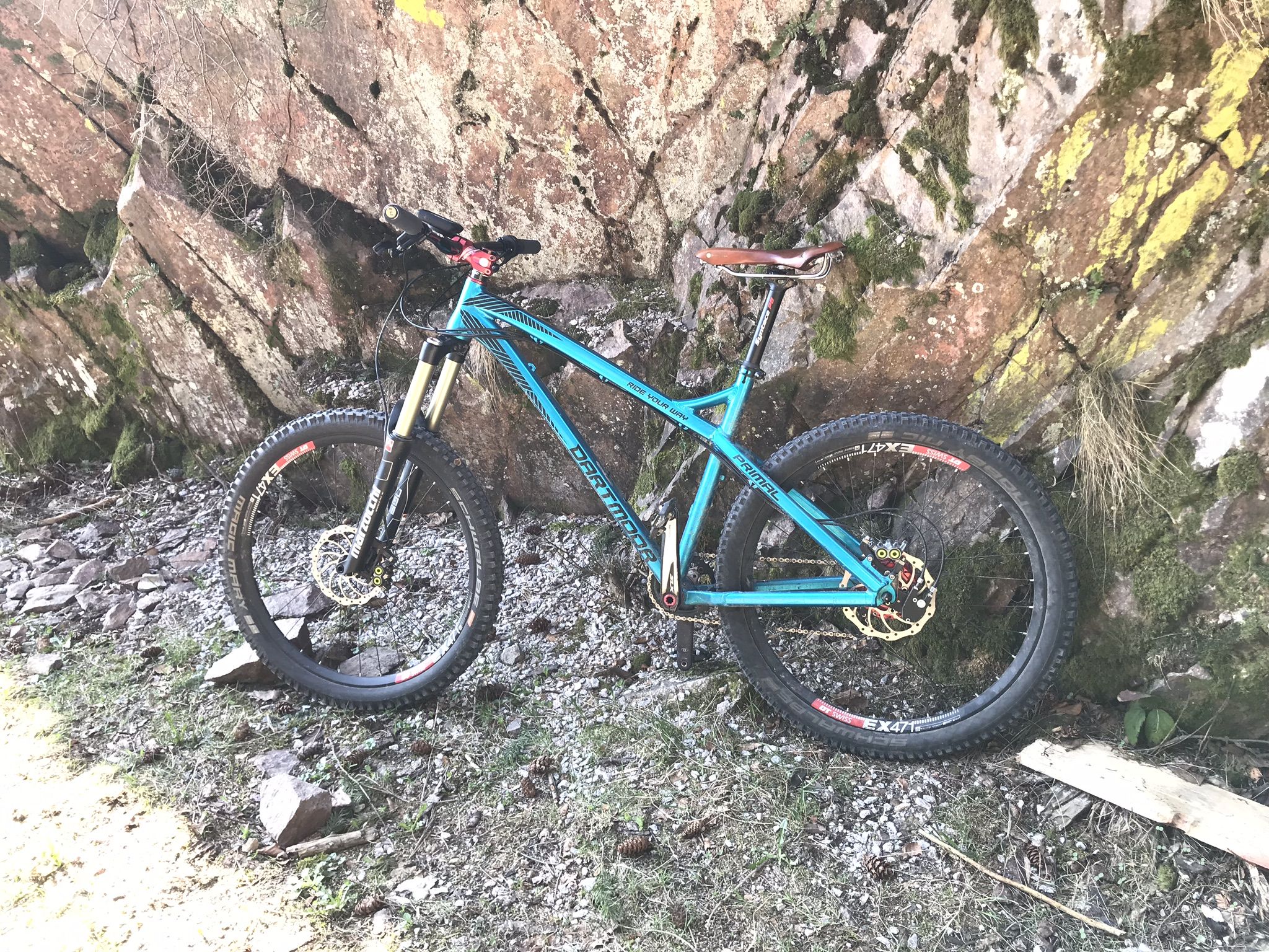

Hab’s gerade mal grob überflogen, denn bei mir geht‘s ähnlich zu.
Hatte am HT hinten NN und vorne HD drauf, auf der Ebene und auf festen Böden top, allerdings wurde ich auf dem Trail immer mutiger und schneller. Dann letztes Jahr im Herbst vorne den MM in soft aufgezogen, ja bremst ein bisschen auf dem Asphalt, auf Waldwege und sandigen oder matschigen Boden aber ne tolle Performance. Dieses Jahr hinten wieder ein NN, der war einfach durch, vorne HD in soft. Hinten war alles wie gewohnt, schmierte im Winter als kontrollierbar ab, im Sommer eher unauffällig außer im Bikepark. Das war dann beim HD anders, schön zu fahren auf dem Asphalt und festen Böden,kannte ich ja, aber das ständige wegrutschen und unsichere Gefühl war etwas störend.
Zur Zeit fahre ich wieder hinten NN und vorne den MM soft, Größe war bei allen 26x2.35 ! Ja 26er gibts auch noch.
