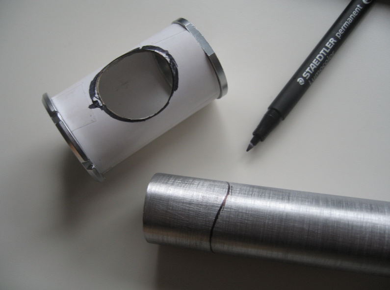

Ich fertigte eine Schablone aus Pappe an die ich von den Abmaßen der Gewindeeinsätze für die Flaschenhalterschrauben entnahm. Das und das o.g. Foto war meine Ausgangsbasis.
Der erste Schritt sah dann so aus

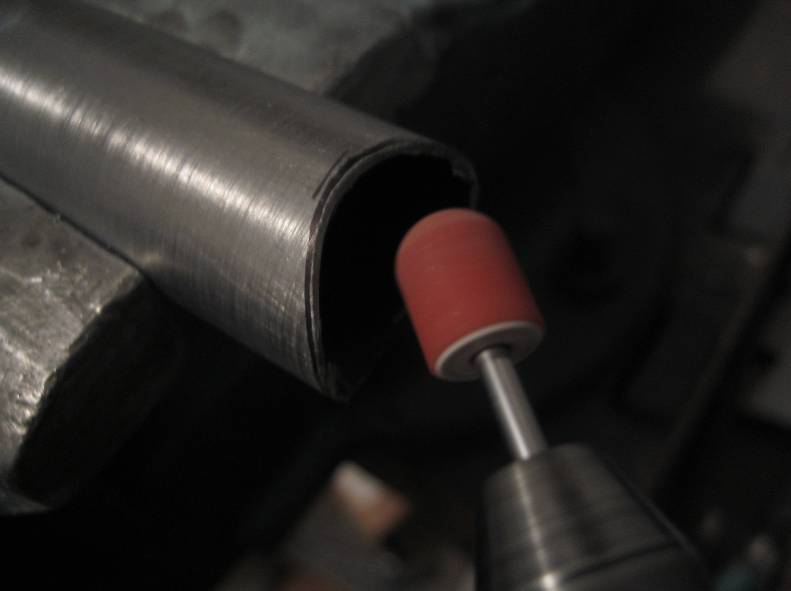

Nach der Übertragung auf eine Edelstahlplatte wurde diese ausgesägt, befeilt, gekörnt, bebohrt und gebogen. Dazu verwendeten wir einen alten Rahmen mit dem ungefähren gleichen Durchmesser vom Unterrohr. Mit Schraubstock, Hartholz und Hammer wurde es dann so lange zurechtgedengelt bis es perfekt passte.
