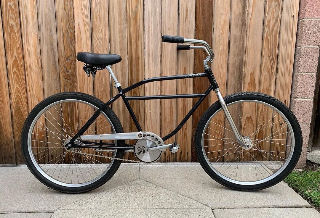

Ein Transition Klunker hatte ich schon einmal. Das war rückblickend ganz geil. Aber da glaubte ich noch daran, dass N+1 nicht möglich ist…
Der Markt gibt aktuell keine sinnvollen Klunker in 26 Zoll mehr her und so bildeten sich 3 Varianten
Hier hat es aber irgendwie noch nicht so richtig Klick gemacht. Ich würde vermutlich Alles ersetzen. Das wäre es mir nicht wert und so wurde diese Idee schnell verworfen

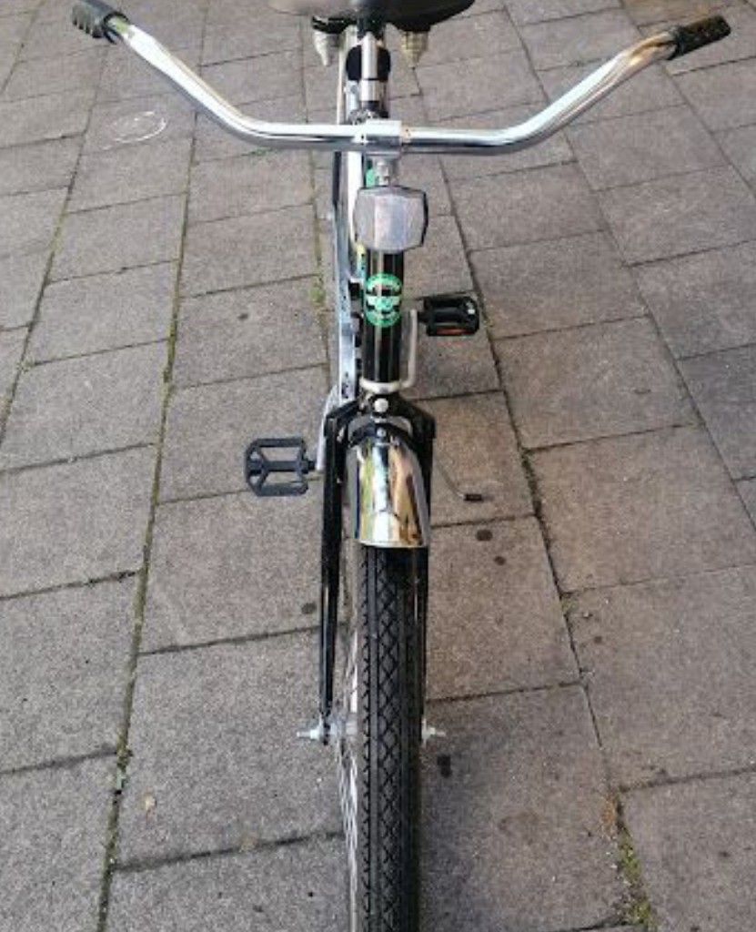

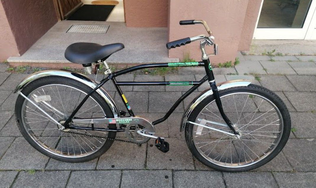

Wie es der Zufall so wollte, stand dann jedoch ein Worksman Industrial Newsboy (INB) im neuwertigen Zustand bei Kleinanzeigen, für 120 Euro.
Die Optik mag ich, es ist ein Amerikaner und er ist alt.
Der Verkäufer schreibt, das Rad habe gute 20 Jahre in einem Seecontainer gestanden und sei von ca 1985.
Ein wenig Rahmenrecherche ergab, dass das sogar stimmt und er vermutlich noch älter ist. Diese Rahmenform und Gabel gab es scheinbar nur bis Mitte der 80er.
Wann findet man schon einmal ein Rad, dass vermutlich älter ist als man selbst?

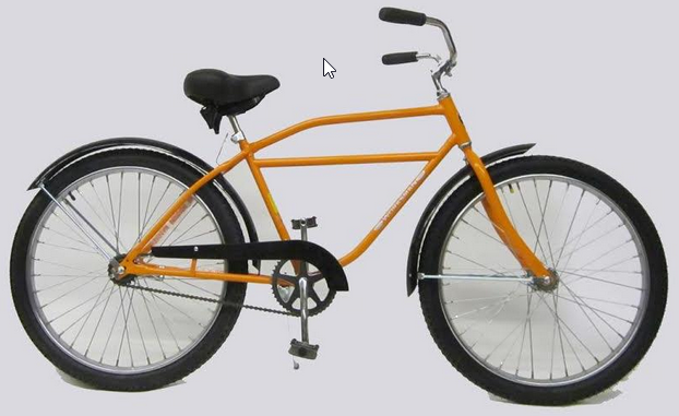

Der Worksman Industrial Newsboy (INB)
Ein aktueller Rahmen, Beispielfoto. Quelle https://www.worksmancycles.com/inb.html
Sattelklemme 25,4
Findet sich noch an Einrädern und BMX. Ist also nicht ganz so kritisch und sollte zu beschaffen sein
Sattelstütze 22,2
Dünn, findet sich nur noch an Cruisern und ggf BMX. Da ich klein bin, wird die nicht sonderlich weit raus stehen. Sollte also kein K.O.-Kriterium sein
Rahmen

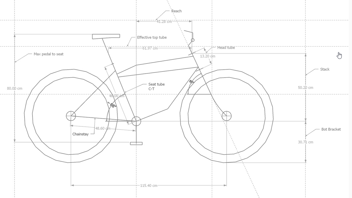

Die Geometrie hat jemand mal berechnet.
Quelle Ratrodbikes.pngQuelle: https://ratrodbikes.com/threads/worksman-inb-geometry.116716/
Komm ich wohl mit klar

Der Verkäufer hat einem Versand nach kurzen Gesprächen bereits zugestimmt und das Rad ist Ende der Woche auf dem Weg zu mir.
Der Aufbau wird eine Herausforderung der besonderen Art und soll bis Mai fertig werden, sofern alles klappt.
Es wird vermutlich mehrere Ausbaustufen geben. Wobei 1 und 2 schon fix sind.
