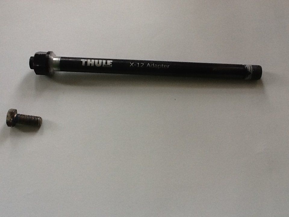

Der Schrauber bei meinem Örtlichen hat eine normale Syntace-Achse mit Boost-Breite genommen, welche einen Hebel zur Werkzeuglosen Montage hatte. Den Hebel hat er abgeschraubt, den darunterliegenden Sechskant mit Unterlegescheiben überbrückt und dann die Kupplung draufgeschraubt (in das bestehende Innengewinde)
So werde ich es auch mache, leider mangelt es mir noch an passenden Unterlegescheiben
Hallo Hannes,
ich habe mir an der Syntace-Achse vom Dreher 5 mm weg nehmen lassen. Der silberne Bereich im Bild (siehe oben).
Funktioniert super. Fahre die Achse am Specialized Turbo Levo (148 Boost).
Gruß Uwe
