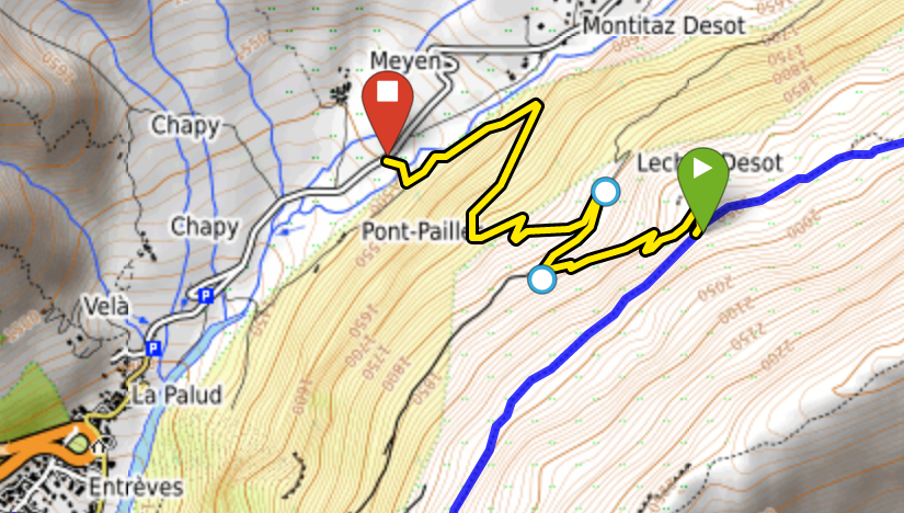

Das Bikerverbot soll ab Lechey Desot gelten, von einer Begrenzung weiss ich nichts, hab' das aber nicht recherchiert. Der Trail von Bertone nach Courmayeur soll auch schwer (S3) und nicht so toll sein: steil, schottrig, rutschig, auf meiner SuperTrailMap "Lila". Ich bin von Leche über einen schönen Trail (Stellen S2) nach Neyron runter.
Auf der offiziellen MTB-Karte führt die Abfahrt ins Tal vom Bikerverbot nach Pont Pailler, so:
Der Vorteil dieser beiden Abfahrten ist auch, dass ihr am Ende des Tages nur nach La Palud/Entreves runterdüsen müsst, zum Bertone geht's ja nochmals rauf und von Courmayeur auch. Ausserdem sind die Ausblicke vom Balcon einfach spektakulär und es wäre vielleich Schade, da rüber zu hetzen, um das Tagespensum zu schaffen. Die Qual der Wahl :).
Ich muss mich korrigieren :
Das Bikeverbot galt dieses und letztes Jahr bis Ende Oktober !!
Ich habe per Mail beim Touri-Büro angefragt und die Auskunft war, das es wohla auch in Zukunft dabei bleibt.
