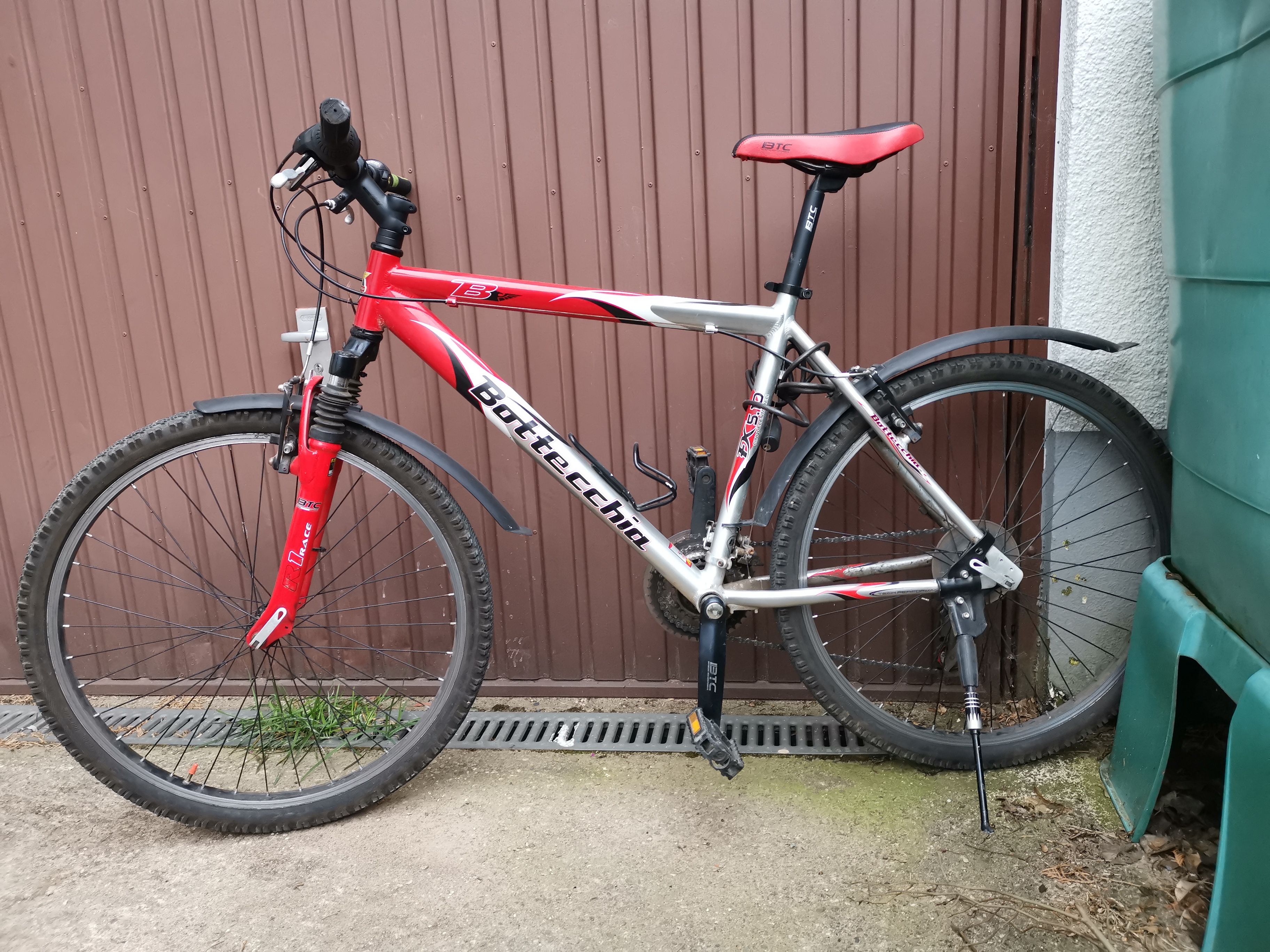

Da ich nicht mit meinem teuren Fully auf die Arbeit fahren möchte überlege ich momentan ob es Sinn macht mein altes Bottecchia Rad aus der Jugend wieder fit zu machen oder ein günstiges gebrauchtes oder neues (Decathlon Rockrider 520) Hardtail dafür zu kaufen.
Bin etwas über 1,80m groß und der Rahmen vom Bottecchia hat 48cm, das sollte noch einigermaßen passen. Der Lenker ist nur sehr ungewohnt wenn ich von meinem Fully komme. Viel zu kurz und auch zu niedrig. Den würde ich dann mit einem hohen Vorbau und einen Lenker mit min. 50mm Rise kombinieren. Denke mal dann muss ich neue längere Schalt- und Bremszüge verbauen… Am liebsten würde ich falls möglich von den Gripshift Griffen auf eine Hebelschaltung umbauen. Bremsen müssten wohl auch mal zumindest neue Klötze bekommen und die Federgabel scheint nicht mehr viel zu taugen.
Macht sowas Sinn und ist in Relation zu einem Gebraucht-/ Neukauf (max. 300€) vertretbar ?
Grüße

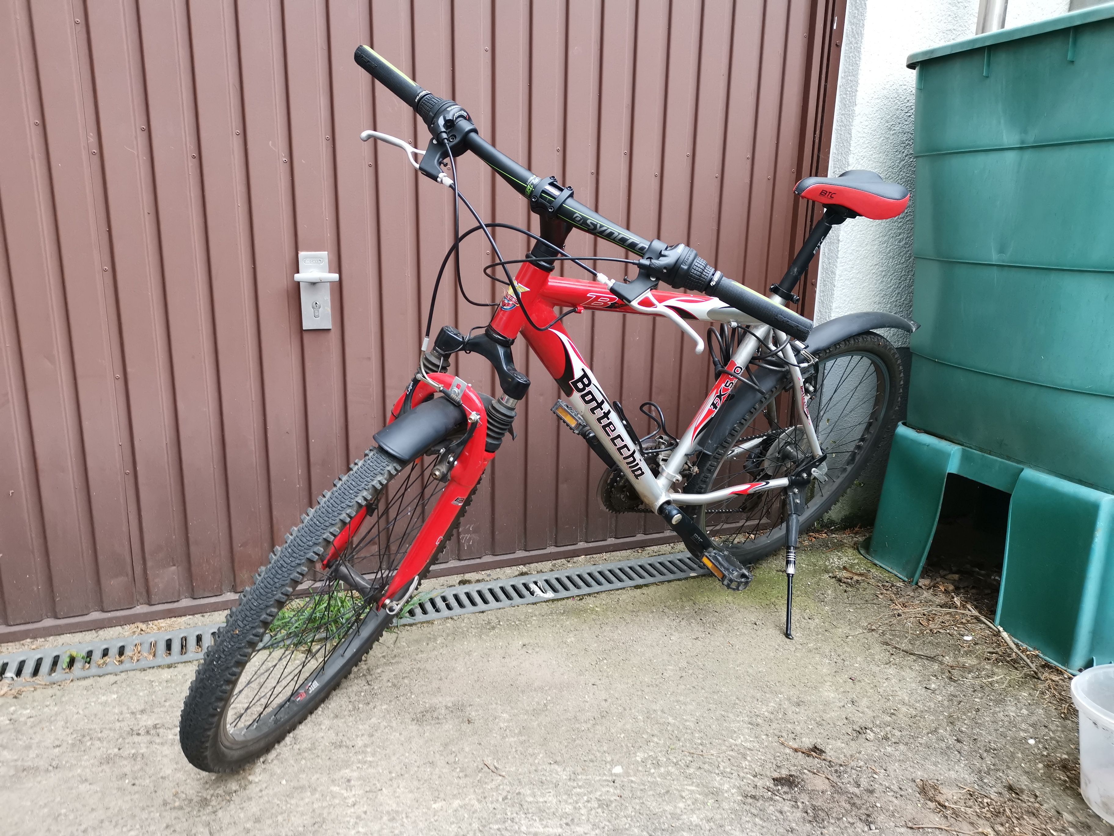

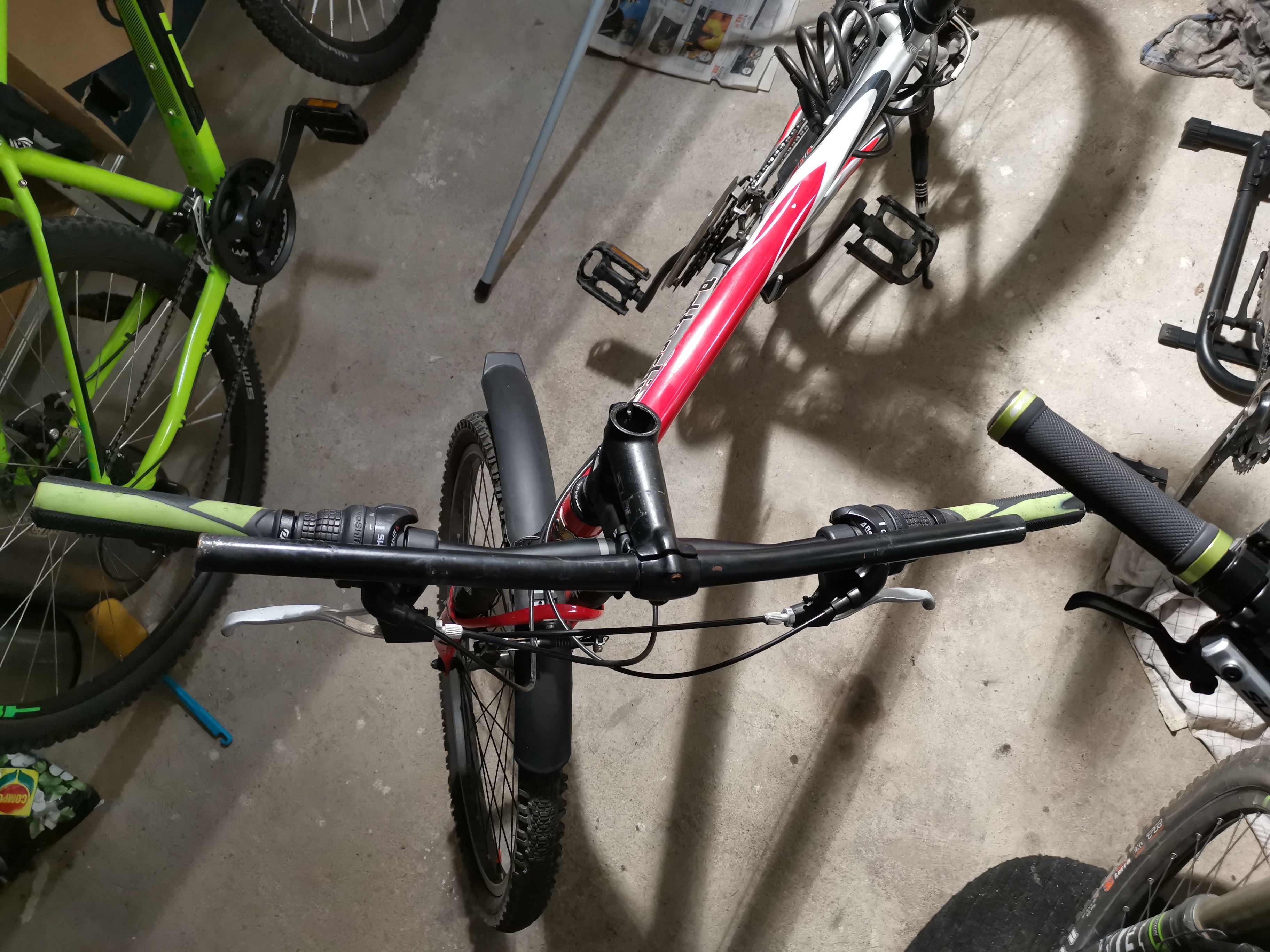

Heute mal den ersten Versuch mit dem Krempel den ich noch da hatte gestartet. Hab jetzt den high rise Vorbau und den alten Syncros Lenker vom Genius montiert. Unglaublich was die kleine Veränderung am Fahrgefühl bringt.
Bremsen und Schaltung funktionieren sogar noch besser als gedacht. Für den Arbeitsweg könnte es so schon taugen.
