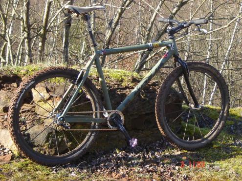

so, ist zwar noch nicht vollendet, damit hier aber mal wieder was passiert...
2008er reba raus, 2010er rein !
gxp innenlager raus, hope innenlager rein !
thomson elite 25,4 vorbau raus, thomson x4 31,8 vorbau rein !
syntace vector lenker raus, raceface deuce lenker rein!
ich will noch neue sticker drann machen, bin mir noch nicht sicher ob die dunkel blau werden sollen (passend zum lenker) oder weiss...
dein argon ist echt klasse:daumen:
mein tip: blaue decals und da drüber dann leicht versetzt weisse anbringen.
(aber warst du nicht der, der weiss am Rad nicht mochte? und jetzt haben beide weisse gabeln und das AM sogar einen weissen Hinterbau? sieht aber gut aus!)

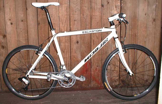

Ich verstoß mal kurz gegen ein paar Uhrheberrechte (aber was macht das schon heut zu Tage ;) )...
Fehlt eigentlich nur noch der bronzefarbene Streetfighter, der aber seinem Besitzer vor einigen Jahren entwendet wurde. Aber das Bike fand ich seit dem ersten Blick einfach nur :love: ...

Schön ist das mit den 26 Zoll schmalen Reifen nicht.
