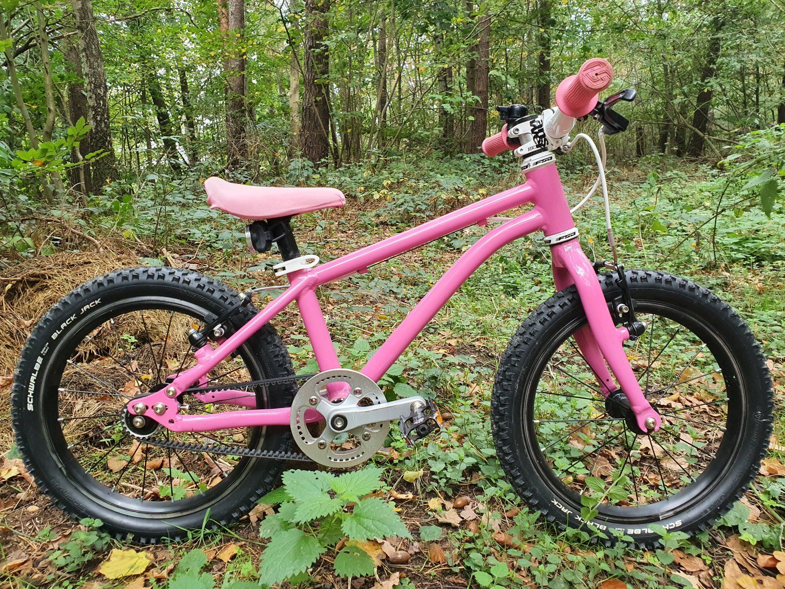

Wir haben auch ein 16er ER Belter aus 2015 was nun von zwei Jungs je zwei Jahre gefahren wurde. Für den nächsten Kandidat will ich es überarbeiten, Verschleißteile wie ein abgefahrenes Freilaufritzel austauschen und optisch für die zukünftige Pilotin anpassen. Wir hatten über die bisherige Nutzungszeit einige Schutzfolien an exponierten Stellen wie Gabel, Ober- und Unterrohr, Kettenstreben usw. Die sollen runter und dann würde ich den Lack gern polieren - hat das schon jemand gemacht? Geht das einfach so oder ist's eher nicht zu empfehlen weil Klarlack drüber ist? Würde es danach wieder Folieren zum Schutz vor Kratzern etc.

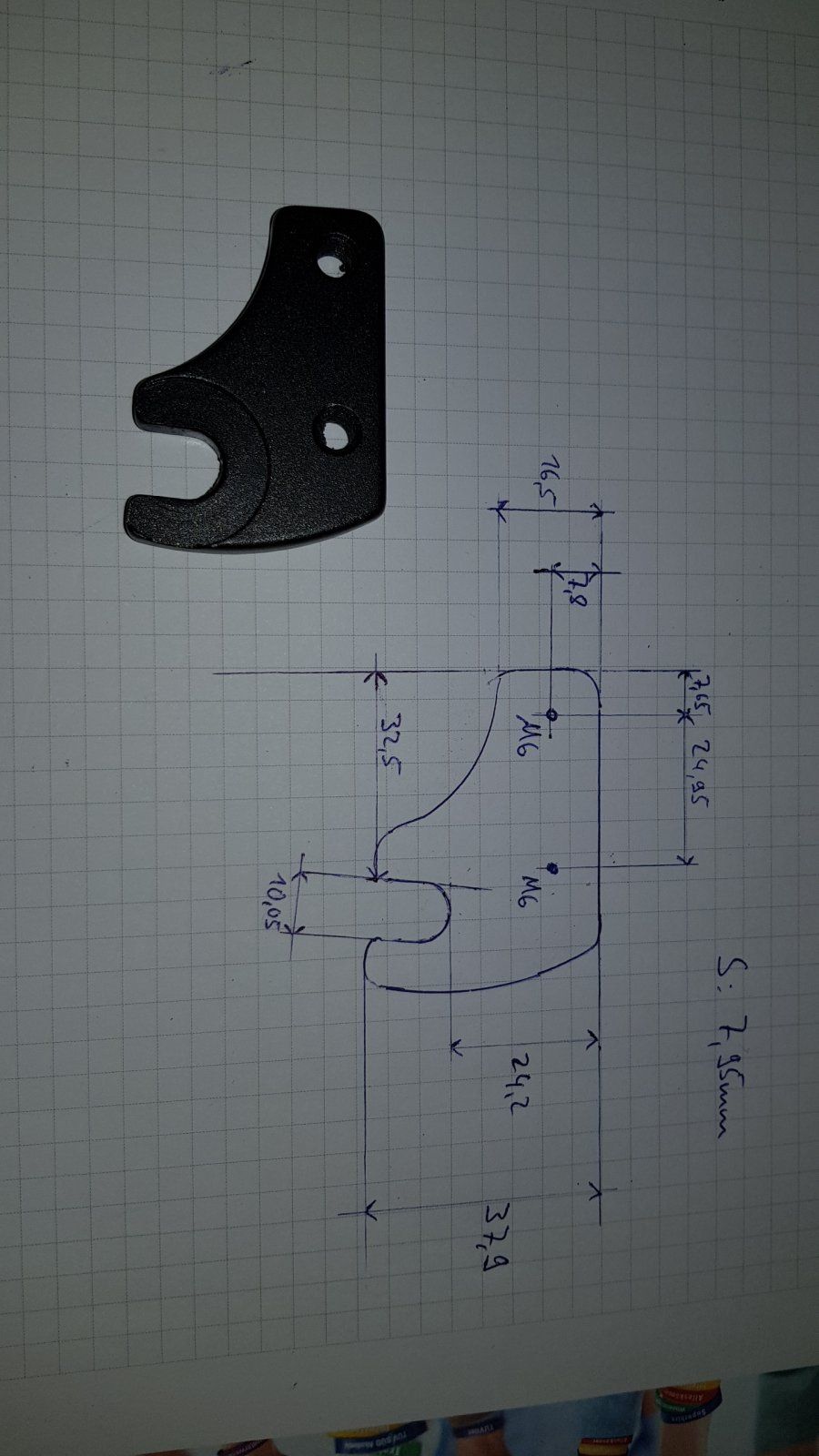

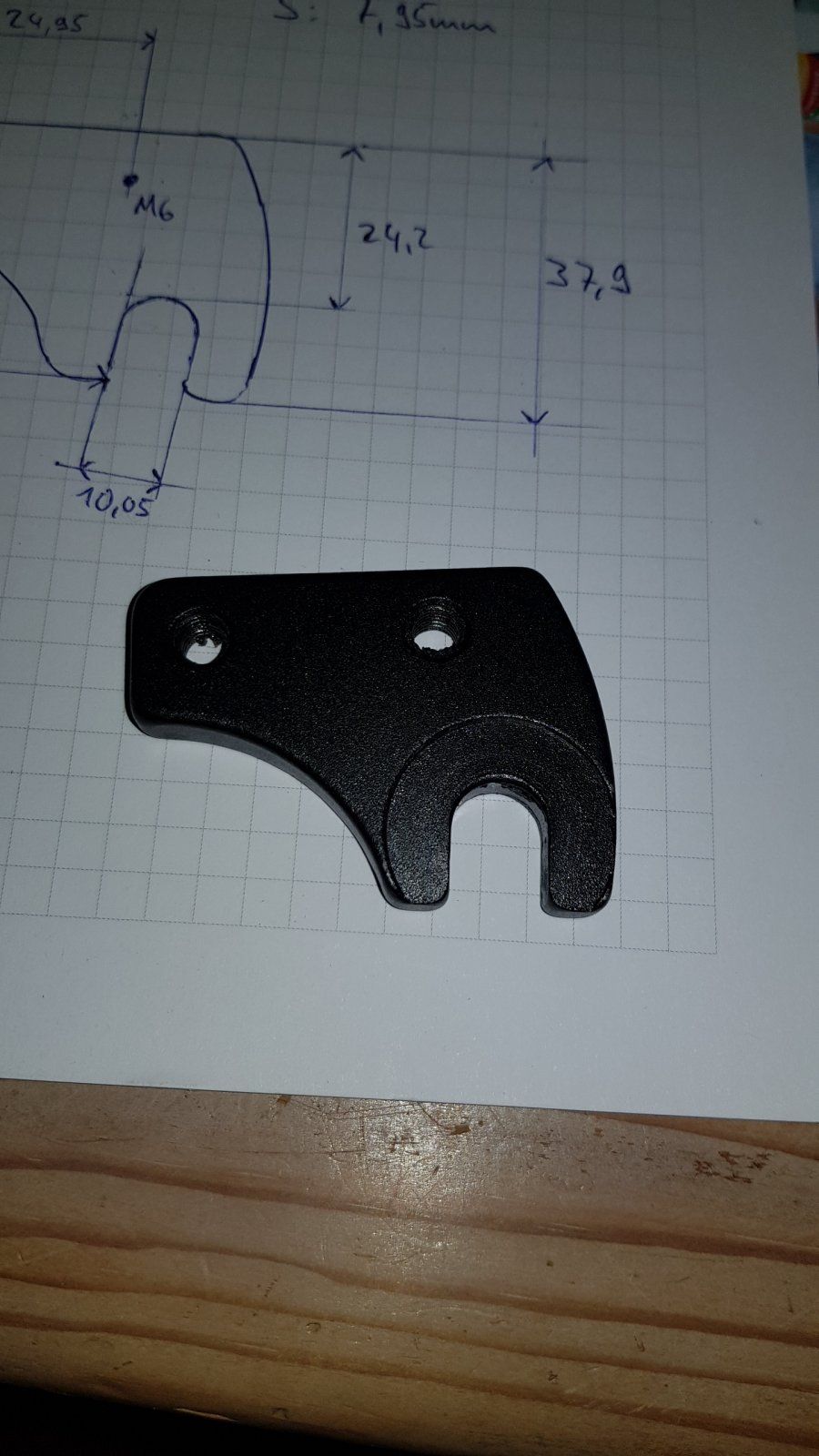

Den Adapter hat @Sasha gefertigt. Kannst ihn ja mal anfragen. Müsstest aber den vom 14er mal vermessen, ob die identisch sind. Ich kann bei Interesse mal den originalen 16er vermessen.
Wie gesagt, all Credit to @Sasha. Es ist echt super nice geworden :love:

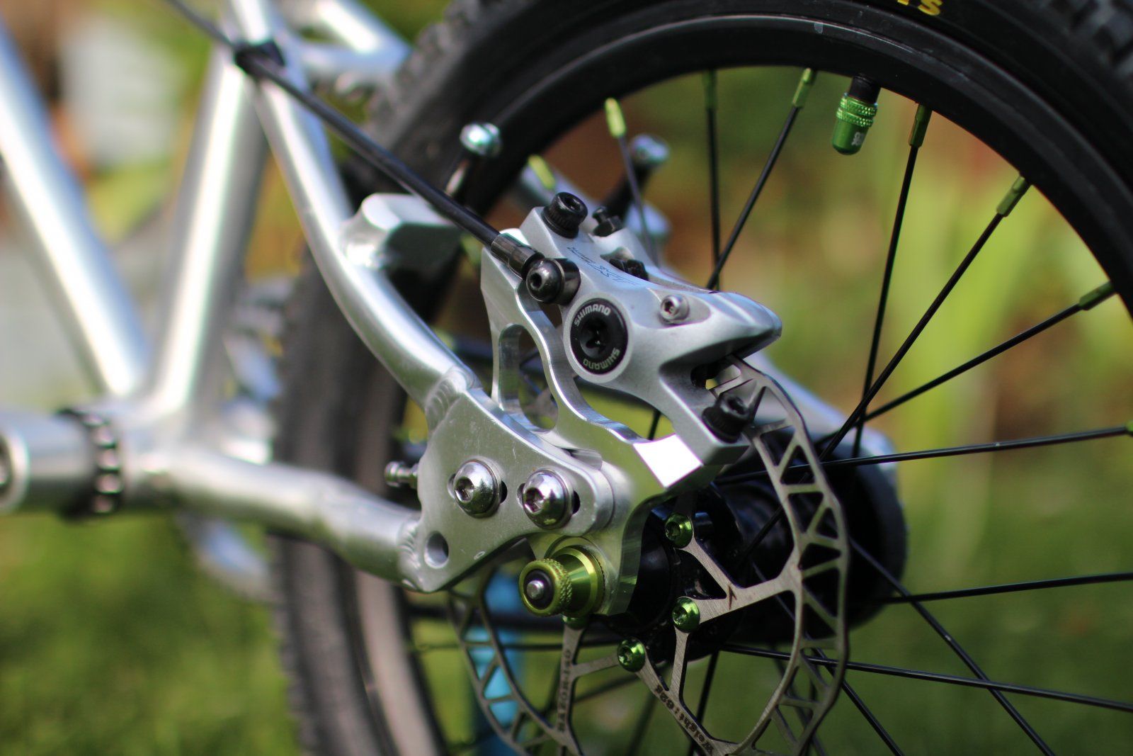

Ja ich weiß,
Aber ich meinte diesen hier wo er am Anfang montiert hatte....
Der sieht nach Originalteil aus.
Mir wäre egal ob ich von IS auf PM adaptieren muss....
Interessant wäre eben nur ob 14" und 16" gleich wären;-)

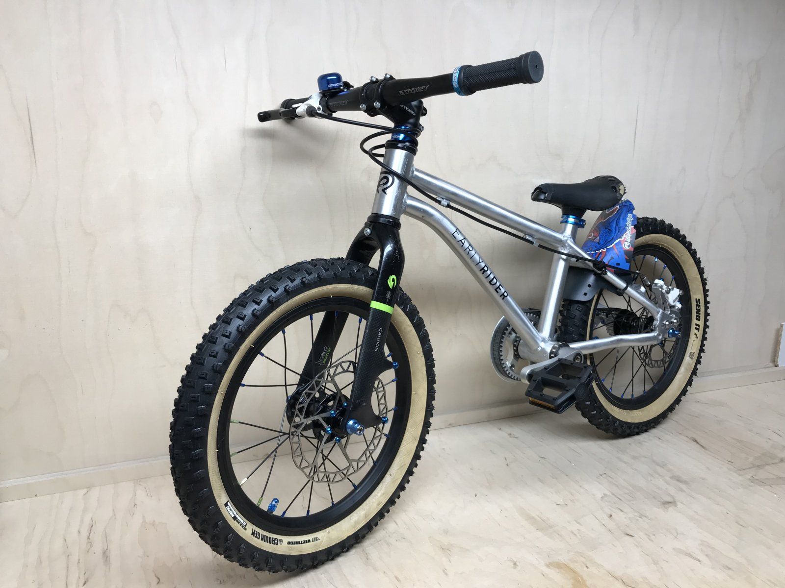

Tach zusammen,
das Radl ist zwar schon ne Weile fertig, wollte es aber trotzdem noch teilen.
  • China Gabel (leider 160mm PM und sehr schlecht vorbereitete Aufnahme)
  • Wheelsmith 20h 100mm Disc Nabe (England)
  • LightGreen Speichennippel
  • SixPack Ventilkappen
  • KCNC Bremsscheiben 160mm/140mm
  • Shimano BR-M585 mit Custom Bremshebeln aus dem 3D-Drucker (JA, die sind stabil genug ;))
  • PM 140 mm Custom Ausfallende von @Sasha , bester Mann
Ich hatte noch nicht den Mut die Bremshalterung abzudremeln...
Vielen Dank für die Inspiration @zr0wrk @Surtre und alle anderen hier mitdiskutierenden! Es hat viel Spaß gemacht :i2:
