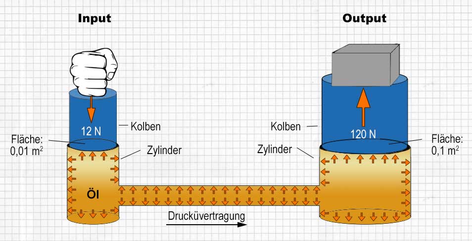

Ist aber die Frage, welche Kräfte Kinderhände aufbringen können... da ist die Verstärkung der Hydraulik hilfreich
Wenn du mit Verstärkung Hebelwirkung meinst - das hat nichts mit Hydraulik zu tun. Im Endeffekt geht es um die Reibung in der Bremsleitung, + Effizienz der Geber + Nehmer. Ein Hydraulisches System wird da wohl immer ein bisschen im Vorteil sein. Ich denke es ist aber in diesem Szenario vernachlässigbar.

Naja, auch bei einer mechanischen Scheibenbremse gibt's ja eine Verstärkung, die dafür sorgt, dass eine kleine Kraft, die über einen langen Weg wirkt, in eine größere Kraft, die einen kürzeren Weg wirkt, übersetzt wird, oder? Keine Ahnung, wie da die Verhältnisse sind, ich hatte aber immer angenommen, dass der Wirkungsgrad hydraulischer Bremsen besser ist, was der Grund dafür ist, dass sie sich durchgesetzt haben. Wartungsärmer sind sie ja nicht unbedingt.
Dann könnte man sich diesen Aufwand sparen:
ist ja auch wurst... wollte nur den großen Vorteil der Hydraulik aufzeigen....
Den sehe ich genauso wie du, aber eben, hat nichts mit dem Hebel zu tun, wie @zr0wrk geschrieben hat, du hast auch bei einer rein mechanischen Bremse eine Verstärkung, bzw. Hebelarm.

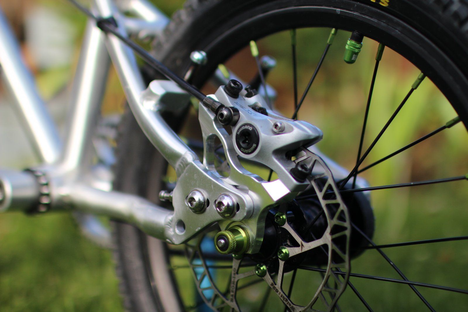

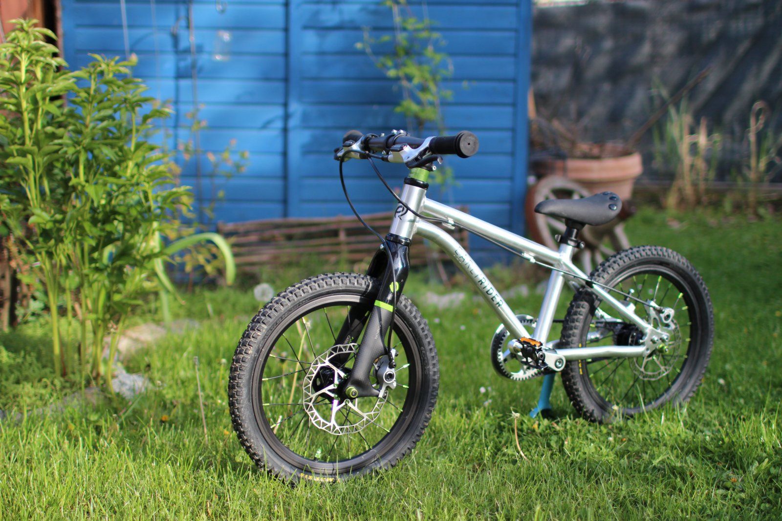

Tach zusammen,
das Radl ist zwar schon ne Weile fertig, wollte es aber trotzdem noch teilen.
  • China Gabel (leider 160mm PM und sehr schlecht vorbereitete Aufnahme)
  • Wheelsmith 20h 100mm Disc Nabe (England)
  • LightGreen Speichennippel
  • SixPack Ventilkappen
  • KCNC Bremsscheiben 160mm/140mm
  • Shimano BR-M585 mit Custom Bremshebeln aus dem 3D-Drucker (JA, die sind stabil genug ;))
  • PM 140 mm Custom Ausfallende von @Sasha , bester Mann
Ich hatte noch nicht den Mut die Bremshalterung abzudremeln...
Vielen Dank für die Inspiration @zr0wrk @Surtre und alle anderen hier mitdiskutierenden! Es hat viel Spaß gemacht :i2:
