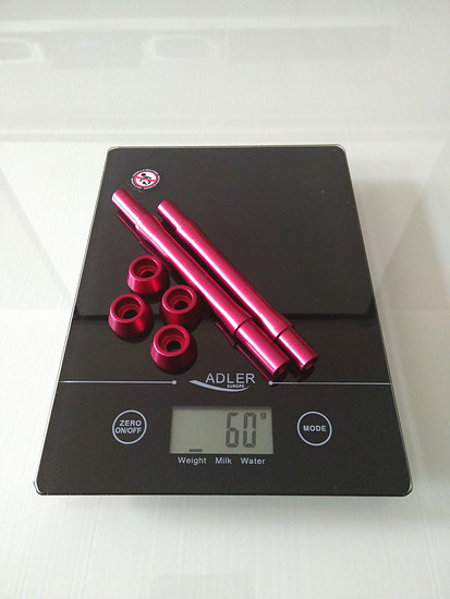

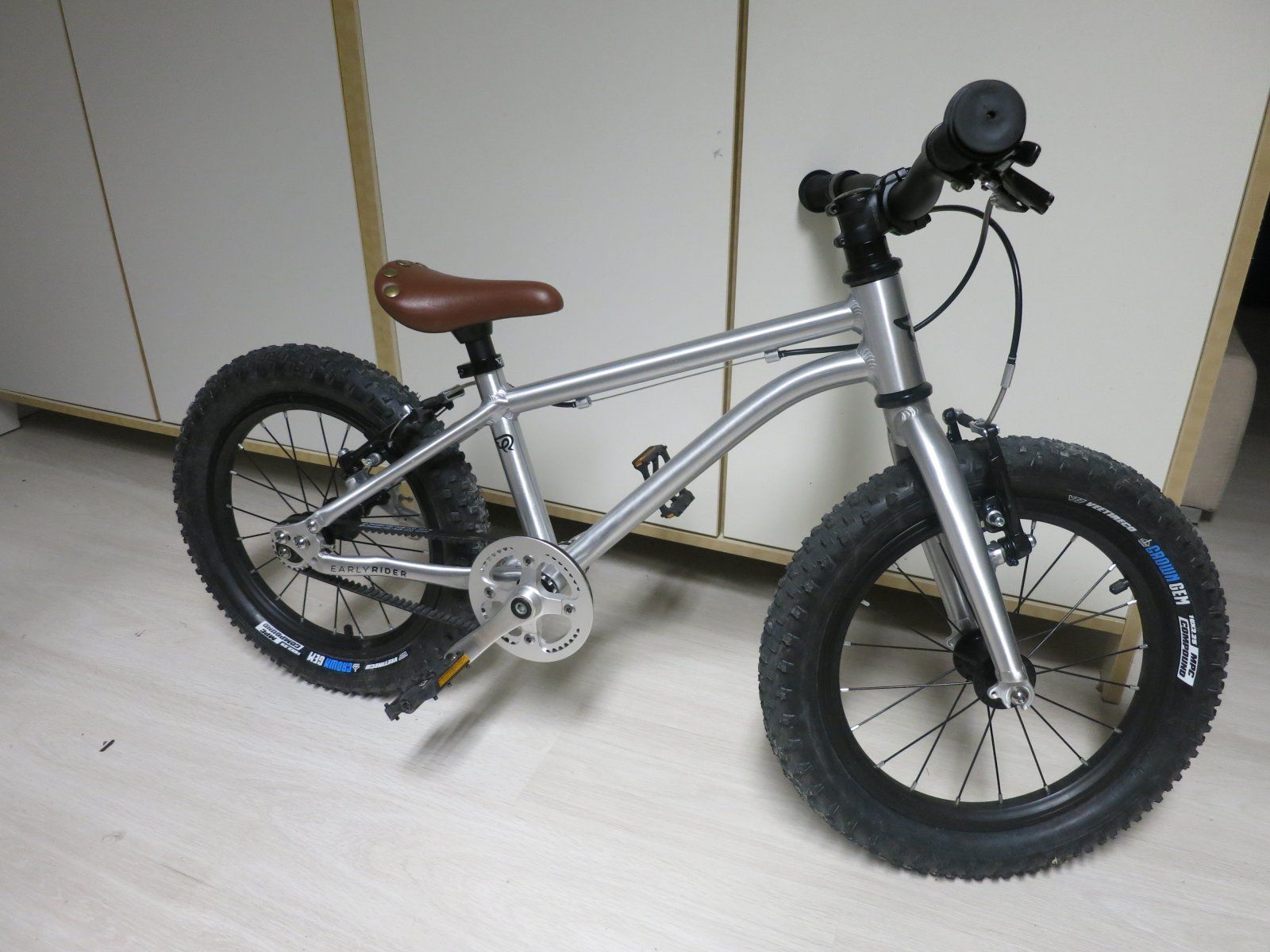

Das Hinterrad auf dem Bild ist doch nicht mit den orig. Schrauben geklemmt,
sondern mit dieser roten Alukappe, in der die kleine, schwarze Innensechskantschraube steckt?
Ich meine auch keinen Schnellspanner mit Hebel, sondern die geschraubte Variante,
mit durchgängiger Achse, aber Innensechskant.
Sind das nur farbige Aluhülsen, die letztlich als Unterlegscheibe fungieren,
oder gehören die zu einer durchgängigen Schraubachse?

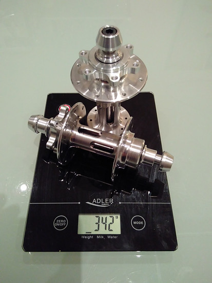

Das ist doch in diesem Thread alles bebildert. Die Hülsen haben letztlich die Funktion von Unterlegscheiben. Das Prinzip der original verbauten Naben habe ich beibehalten. Die Achse ist von beiden Seiten mit einer Schraube (schwarz) fixiert, diese sitzt in der Abschlusskappe (rot).

Der Abrieb hält sich in Grenzen, wenn ich mich recht entsinne. Kann bei Gelegenheit Fotos machen, ich habe das Rad eh gerade in Einzelteilen. Eloxiert ist das "normal", also nicht hartanodisiert. Die roten Teile hat User @Mad-Line eloxiert.
Die Unterleghülsen würden an die originalen Ausfallenden passen. Meine hat mir User @Sasha zu den Naben angefertigt. Es gibt solche Hülsen aber auch einzeln zu kaufen, z.B. hier. Da gibt es auch Spacer für die Achsen, allerdings hätte ich die am Hinterrad stapeln müssen. Fürs VR wären sie okay gewesen. In meinem Fall hat @Sasha (dem dafür kaum genug zu danken ist) aber alles mitgeliefert, sogar mehrere Spacer-Sets fürs Hinterrad, um die Nabe korrekt zur Bremsaufnahme justieren zu können.

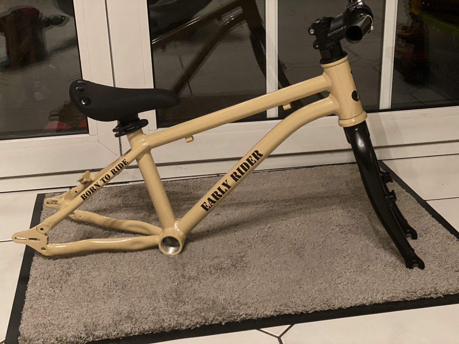

Hallo zusammen,
unser großer hat zum 4. nun sein erstes Bike, natürlich ein Early Rider, und aufgrund des geringeren Preises das Belter.
Ich habe für die erste Ausfahrt im Wald mal direkt die Veetireco Crown Cem bestellt und aufgezogen. Passen einwandfrei in Rahmen und Gabel. Sind gegenüber den originalen Slicks nur 40 Gramm schwerer.
Das Bike kam übrigens mit Holkammerfelgen, ich werde also die Tage mal auf Tubeless umrüsten, da spare ich das geringe Mehrgewicht wieder ein.
Auf Scheibenbremsen werde ich (Stand heute) nicht umrüsten, aber den Steuersatz und Lenker werde ich tauschen.
Bei den Griffen bin ich mir noch nicht sicher, die originalen gefallen mir zwar nicht, aber die hier empfohlenen LizardSkins Mini Machine haben innen einen Handschutz, der bei der derzeitigen Einstellung der Bremshebel mit selbigen kollidieren würde... Mal sehen, vielleicht passe ich die einfach an.
Hallo zusammen,
