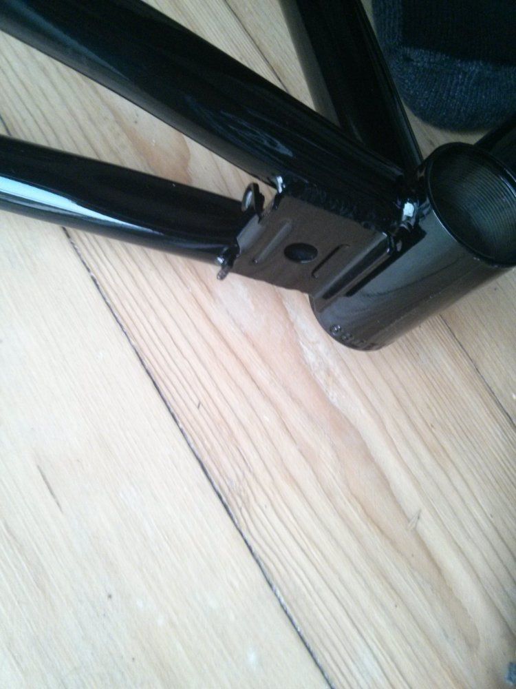

Was issn das für'n Rahmen? Ist das son Ständerbefestigungsplättchen hinterm Tretlager?

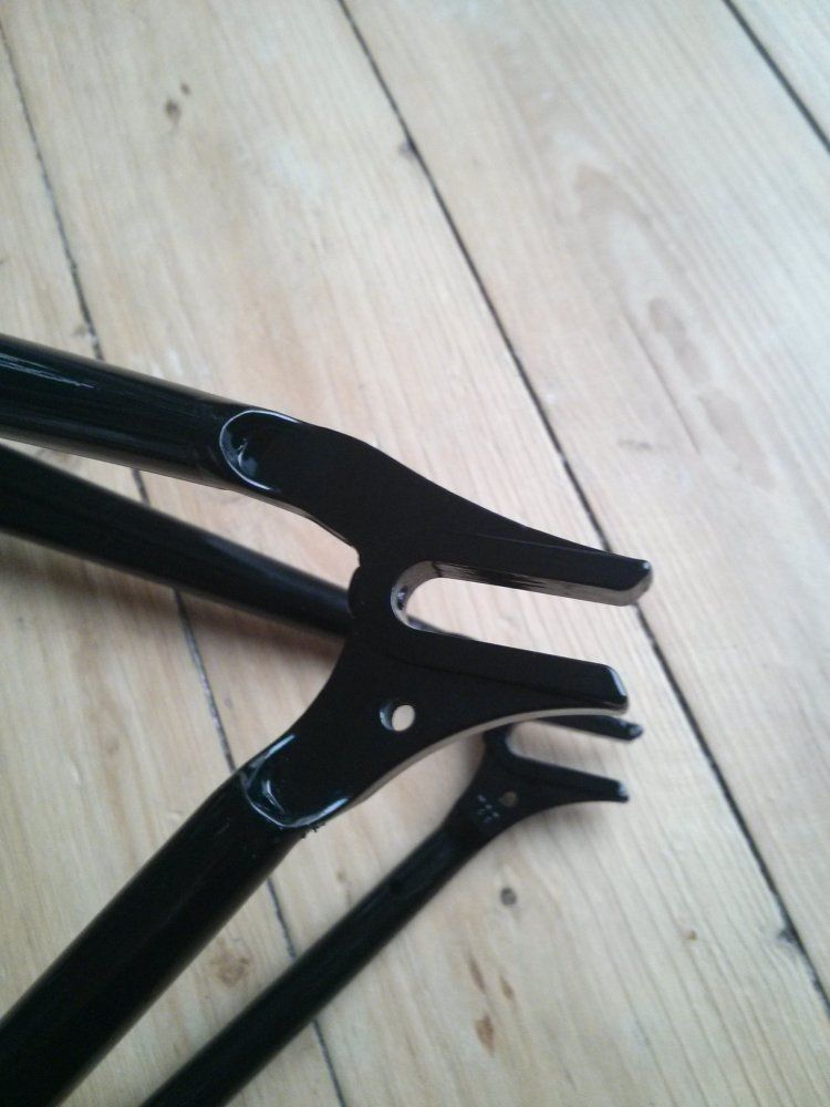

Magst mal 'n Bild von den Ausfallern machen? Sind die nachträglich drangedöngelt worden?

Schicker Rahmen, sogar mit Gewinden für den Achsspanner! Feinfein!
