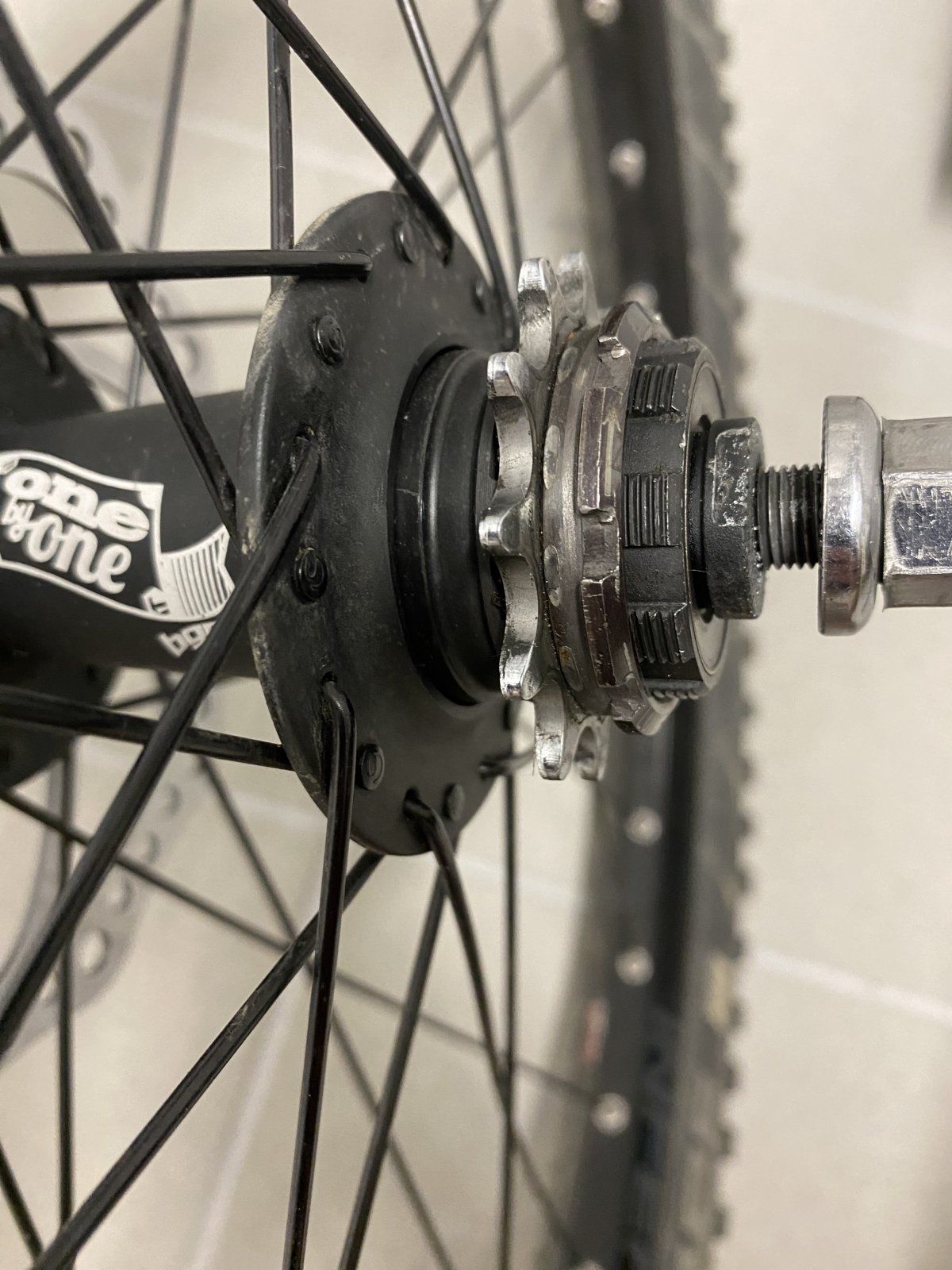

Würdet ihr also auf SingleSpeed umbauen ? Bei uns es sehr hüglig bis zum PumpTrack … Hast du evtl ein Bild von deinem P2 . Und evtl welche Naben ?

Nabe ist eine Atomlab geworden, weil die der Vorbesitzer bereits dabei hatte.
Alternativ kann ich alles von Hope empfehlen.
Noahubs würden mich interessieren.
Inferno 31 Sun Ringle
12T Ritzel One By One BGM Narbe
VR BGM Race Pro Narbe

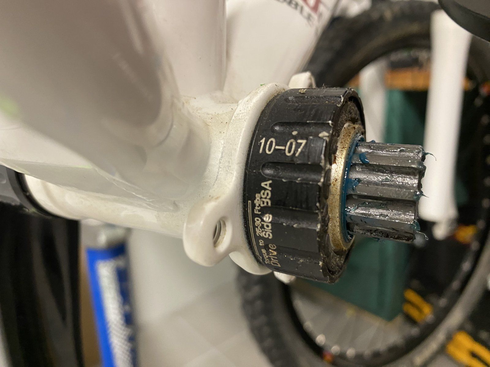

Willst du das Innenlager auch tauschen, oder das alte weiterverwenden? Möchtest du wegen der Ersatzteil Haltung einen besonderen Standard haben? Wobei das bei einem 12er Kettenblatt wegen der Übersetzung gar nicht so leicht wird. Wo wir gerade beim Thema sind, welche Übersetzung, oder wie viele Zähne des Kettenblatt schweben Dir vor? Aus welchem Material soll die Kurbel sein (Alu, Stahl)? Und zu guter letzt, was darf sie kosten?
Hi ,
Würde das Tretlager gerne behalten und am liebsten ein Alu. Anzahl Zähne bin ich gerade überfragt da mein erstes DirtBike . Preislich hätte ich an 50-60 gedacht ( auch gern gebraucht)
Lg

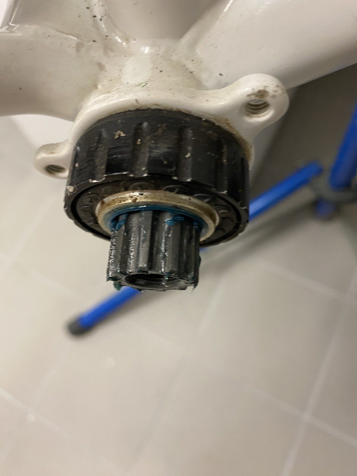

Damit ist der ISIS-Standard gesetzt.

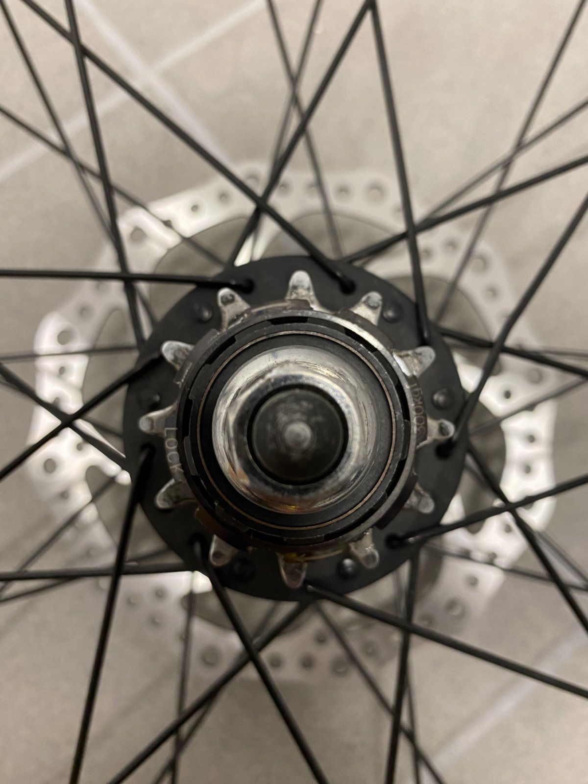

Die Kette ist 1/8" breit. 2x Schaltungen sind üblicherweise 3/32" breit.
Wie breit ist denn dein Ritzel?
Wenn es 1/8" breit ist, kannst du die Kette schon auf dem schmalen Blatt fahren. Musst jedoch die Kettelinie ordentlich einstellen!
Sollte das Ritzel 3/32" breit sein, wird das nichts. Dann brauchst du eine schmale Kette.
Bei SSP sollte man nicht genau das Übersetzungsverhältnis von 1/2 fahren, damit die Kette nicht so häufig die selben Zähne trifft. Wird so jedoch auch viele Kilometer halten.
Noch Bilder von der Kurbel und dem Lager
Ich konnte zu deiner Nabe nichts finden, deshalb kann ich das nicht beurteilen. Hats du ein Foto?
