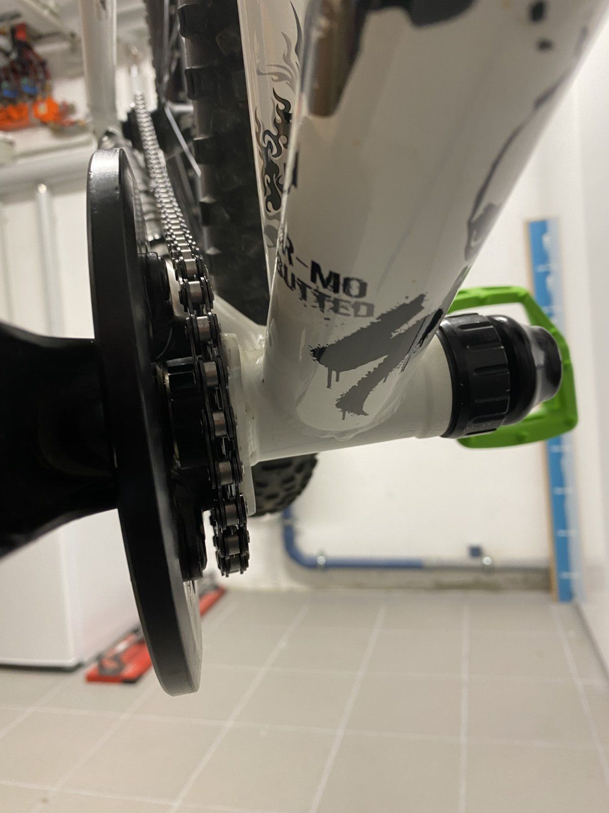

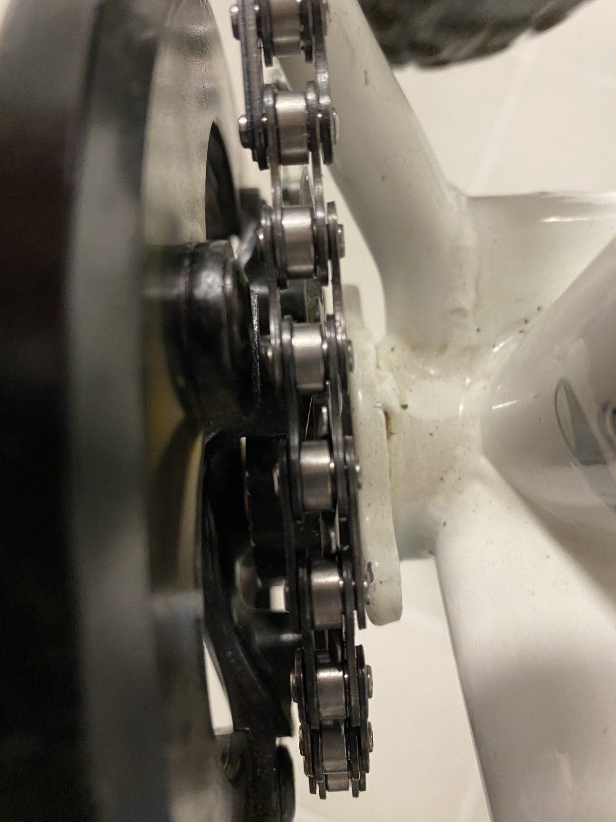

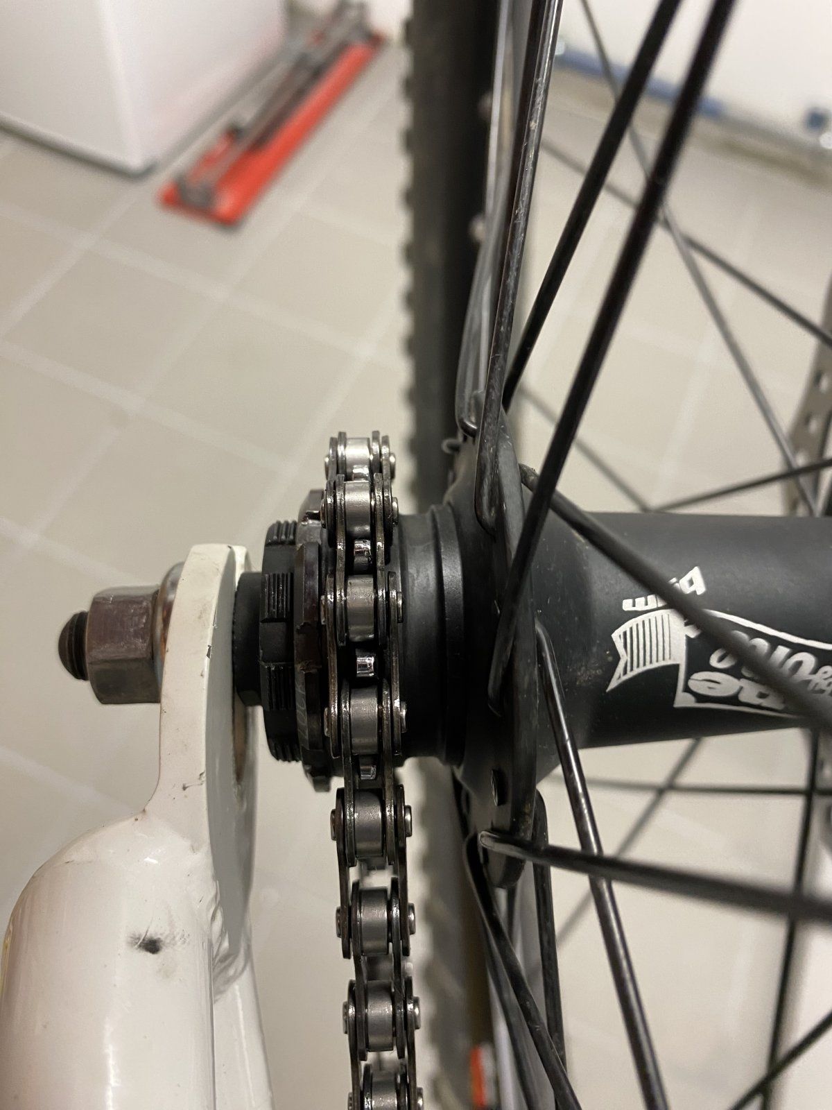

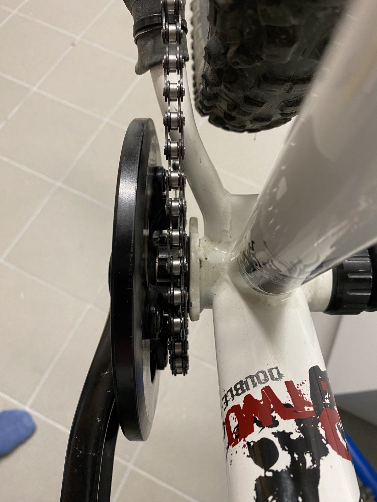

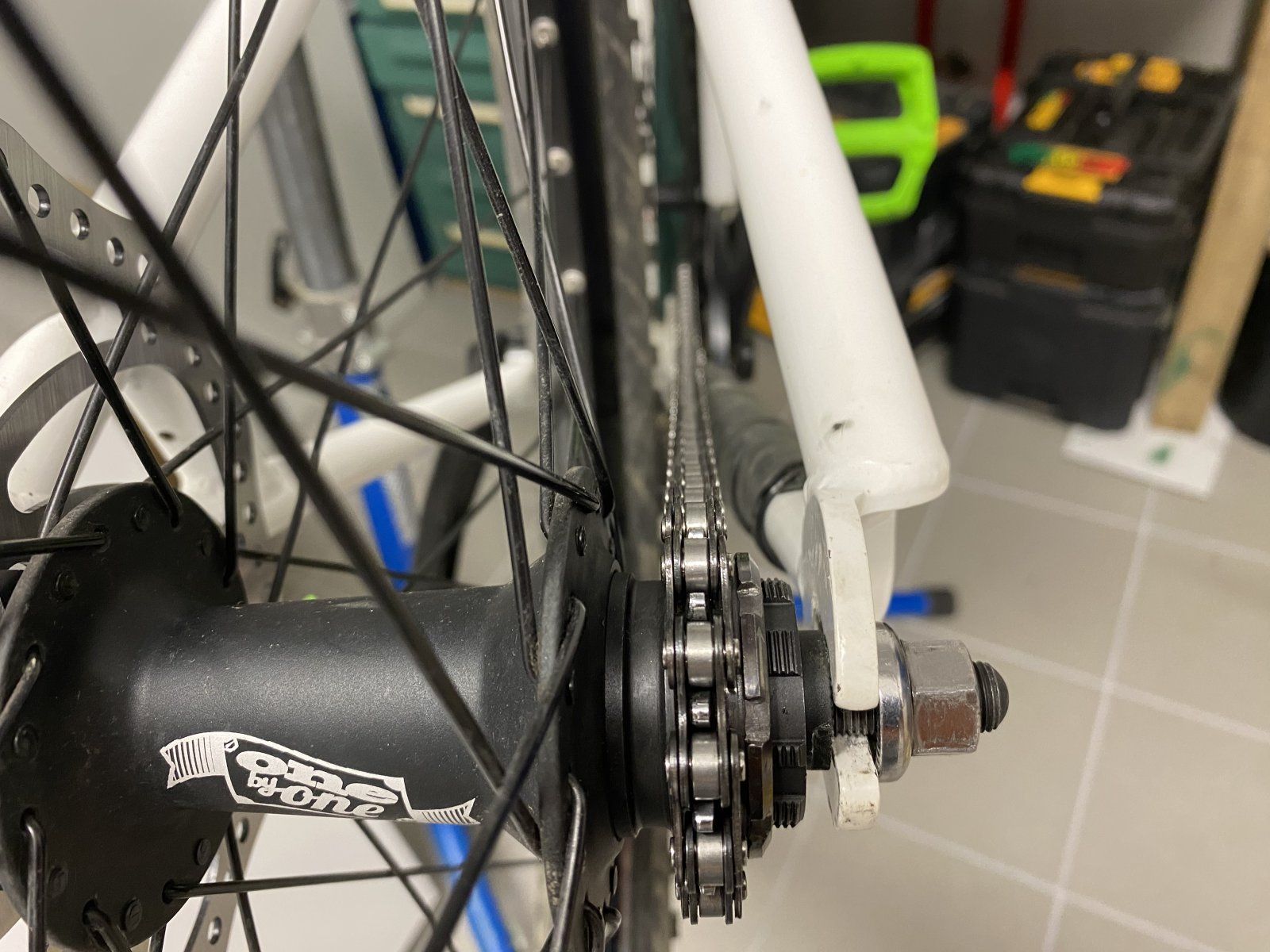

Kannst du mal ein Bild der Kettenlinie machen? Also mit aufgelegter Kette, von hinten.
Guten Morgen , Anbei ein paar Bilder. Was meinst du mit Kettenspanner ? So eine Rolle wo an die Kette drückt ?

Also wenn ich mir die Bilder so ansehe, ist das Kettenblatt wie befürchtet zu weit innen.
9e4f2c57-0aa5-44d7-8d51-dce77fe84537-jpeg.1569742
Man erkennt deutlich wie das Kettenblatt an der Lasche der Kette anliegt.
e16e6d49-db23-40e1-92b0-923a4fdb928d-jpeg.1569739
Im Verlauf des Kettenblatt wird es immer mittiger.
Diese schräge Kettenlinie in Kombination mit dem zu schmalem Blatt kann Geräusche verursachen.
Das Ritzel kannst du nicht weiter rein schieben (wegen dem Ssp Freilaufkörper). Das Kettenblatt bzw. Die Kurbel kannst du nicht spacern. Von dem her muss jetzt entweder etwas getauscht werden, oder du lebst damit...

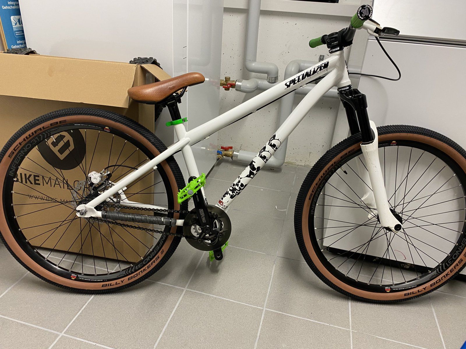

Anbei mal der aktueller Stand . Mit der Kurbel bin ich immer noch nicht zufrieden .. hast du ein Tipp für eine gute günstige ?
Es wird :daumen:
Ja, die Kurbel sieht mit dem Bashring aus wie ein Pizzateller... Das geht gar nicht.
Kauf dir eine schmale Kette und ein neues Ritzel für hinten.
Ich würde dann auf das 2. Kettenblatt (großes) gehen und den Bashring entfernen. Das wird die günstigste Variante sein.
