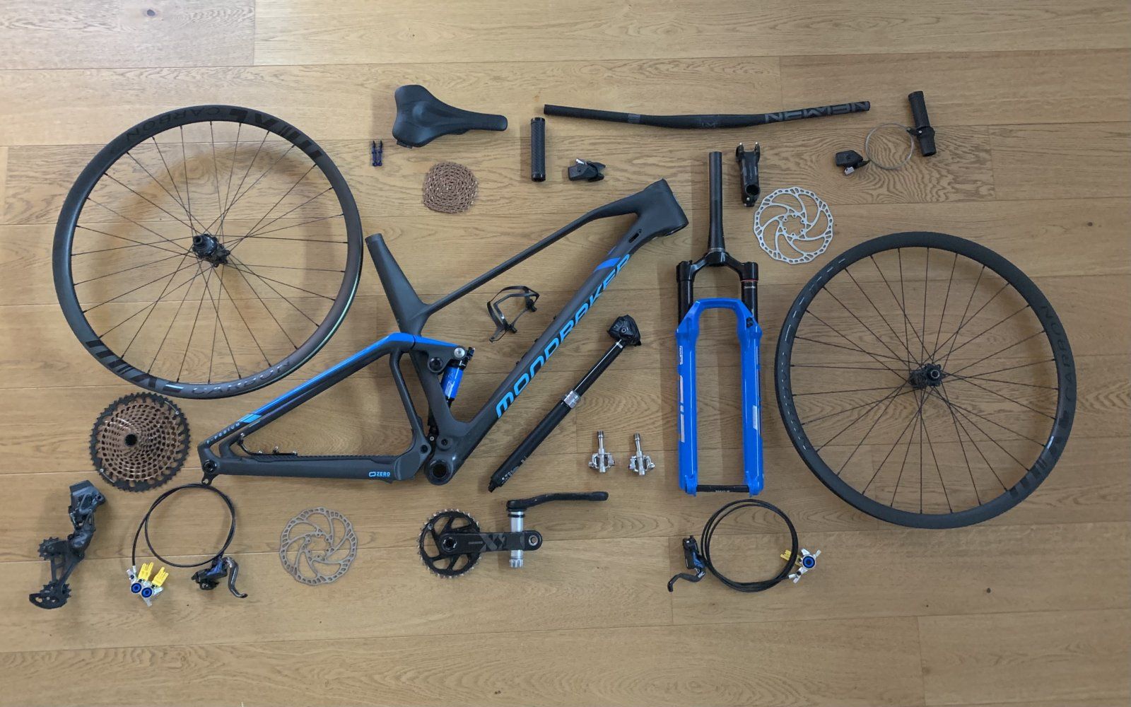

Aufbau Mondraker F-Podium DC RR ( 2021 )
Sehr cool, danke! Ist das aus einem 2021er Modell? UDH Ausfallende?
ja genau!

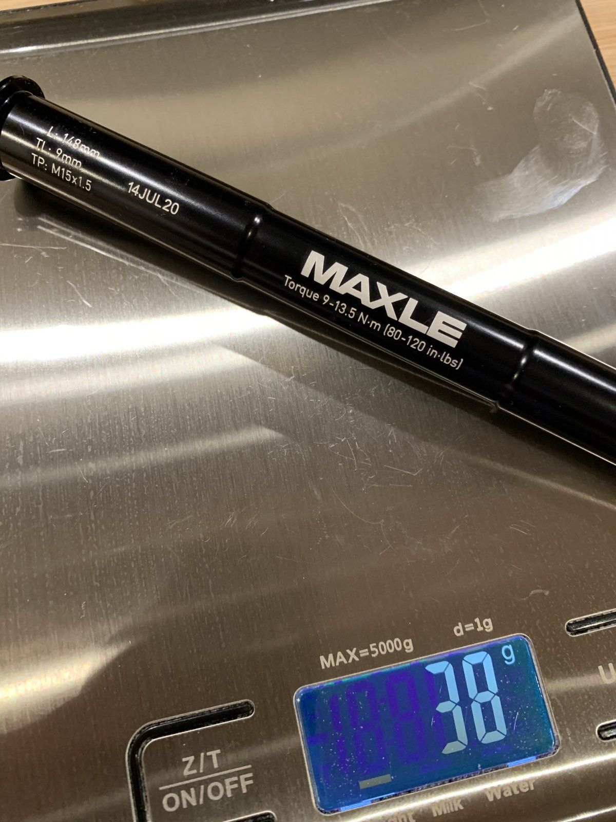

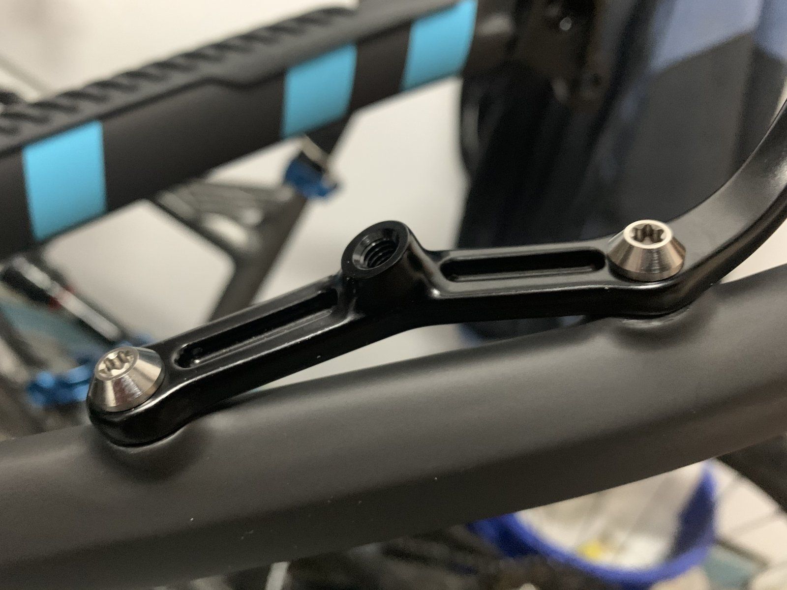

Inkl. Steuersatz und Innenlager (DUB) + UDH und dem speziellen Bremsadapter sind es genau 2,63. wobei ich dem Adapter schöne Titanschrauben spendiert habe, also dann ab Werk 2,64 😉 ( ohne Achse, weil ich die ja verloren hab 🤬)
Danke! Die Titanschrauben reissen's allerdings raus :D Da ist der Dämpfer mit dabei, oder? Bzgl. Hub hab ich mich falsch ausgedrückt: Ich würde den Dämpfer nicht intern auf mehr Hub umbauen (Fox-Dämpfer + ich = Katastrophe :crash:), sondern den kompletten Dämpfer tauschen (z.b. mit 52 mm Hub ab Werk). Die grosse Frage ist dann allerdings, ob die Mechanik des Hinterbaus das hergibt oder irgendwo anschlägt. An mir nagt (zunehmend) ebenfalls der Zahn der Zeit - und so langsam Hilfe die Verdrändungstaktik auch nicht mehr 😤

ohne achse, denn die scheint wenig abweichungen zu haben.

Hier die Gewichte von der 100er mit Remote (kommt bei mir nicht dran, war ne falschlieferung. Aber was ich da hab kann ich auch Wiegen) ...die 1334 bzw. 1486 mit Remote sind mit Achse, deshalb nochmal Achse solo gewogen
so schick das ist: es funktioniert nur mit steifen bremsscheiben. ich hatte mal so ne 70g leichte airotor2 verbaut und die hat es bei jeder bremsung inklusive bremssattel um ca. 5mm nach rechts verzogen. mit bloßem auge gut zu sehen. habe jetzt wieder ne formula mit aluspider drin und damit verzieht es sich kaum.
imho ist der adapter nicht steif genug und überhaupt ist die konstruktion käse. warum keine aufnahme direkt am rahmen wie es andere auch machen? so nur schwerer und zu weich.
zugegeben würde ich direkt mount auch besser finden. Aber is halt nun mal nicht:ka:. Wüsste jetzt aber nicht das es mit dem Adapter Probleme gibt...hab zumindest noch nichts davon gehört und der ist ja Standard beim F-Podium.

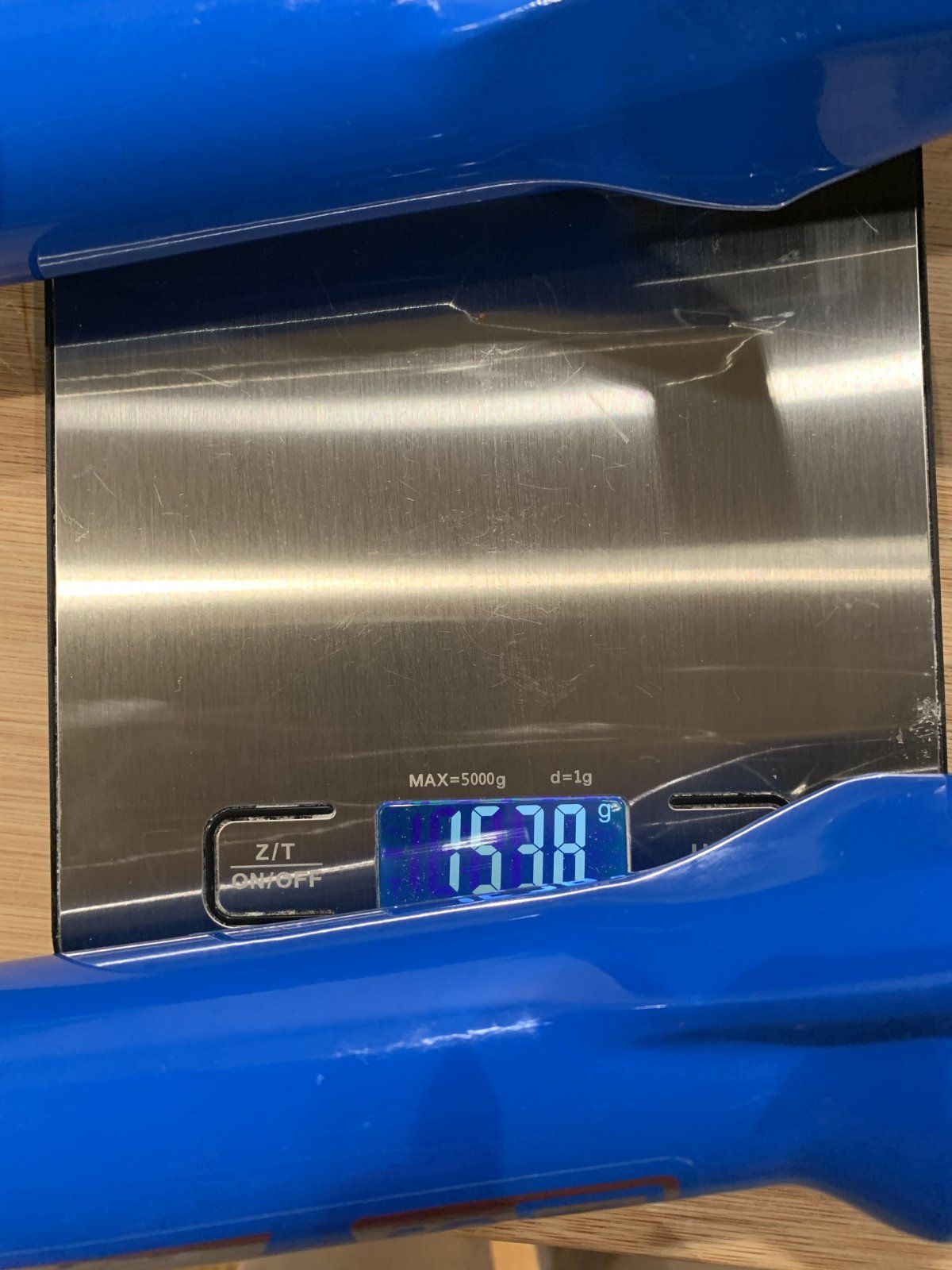

Meine 120er SID ist jetzt übrigens auf Remote umgebaut...wiegt ohne Twistlock 1538 gr.
Das ist echt nix für das Ding ...liegt schon anders in der Hand als die 100er 👍👍

......so, dann habe ich mal alles. Das ist jetzt schon mein drittes bike was ich mir komplett aufbaue...aber so kompliziert war es noch nie an Teile zu bekommen. Um so mehr freue ich Mich auf das Zusammenbauen in den nächsten Wochen Anhang anzeigen 1232842
