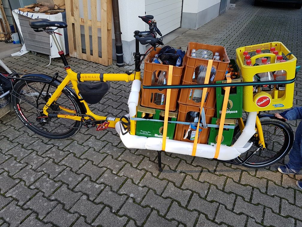

So sieht es übrigens aus, wenn ich Getränkegroßeinkauf mache (wobei ich mehr leere Kästen drauf hatte als volle), aber mit Kind im Anhänger kommt da ordentlich Gesamtgewicht zusammen, macht an Rampen mit hoher Neigung viel Spaß :wut:

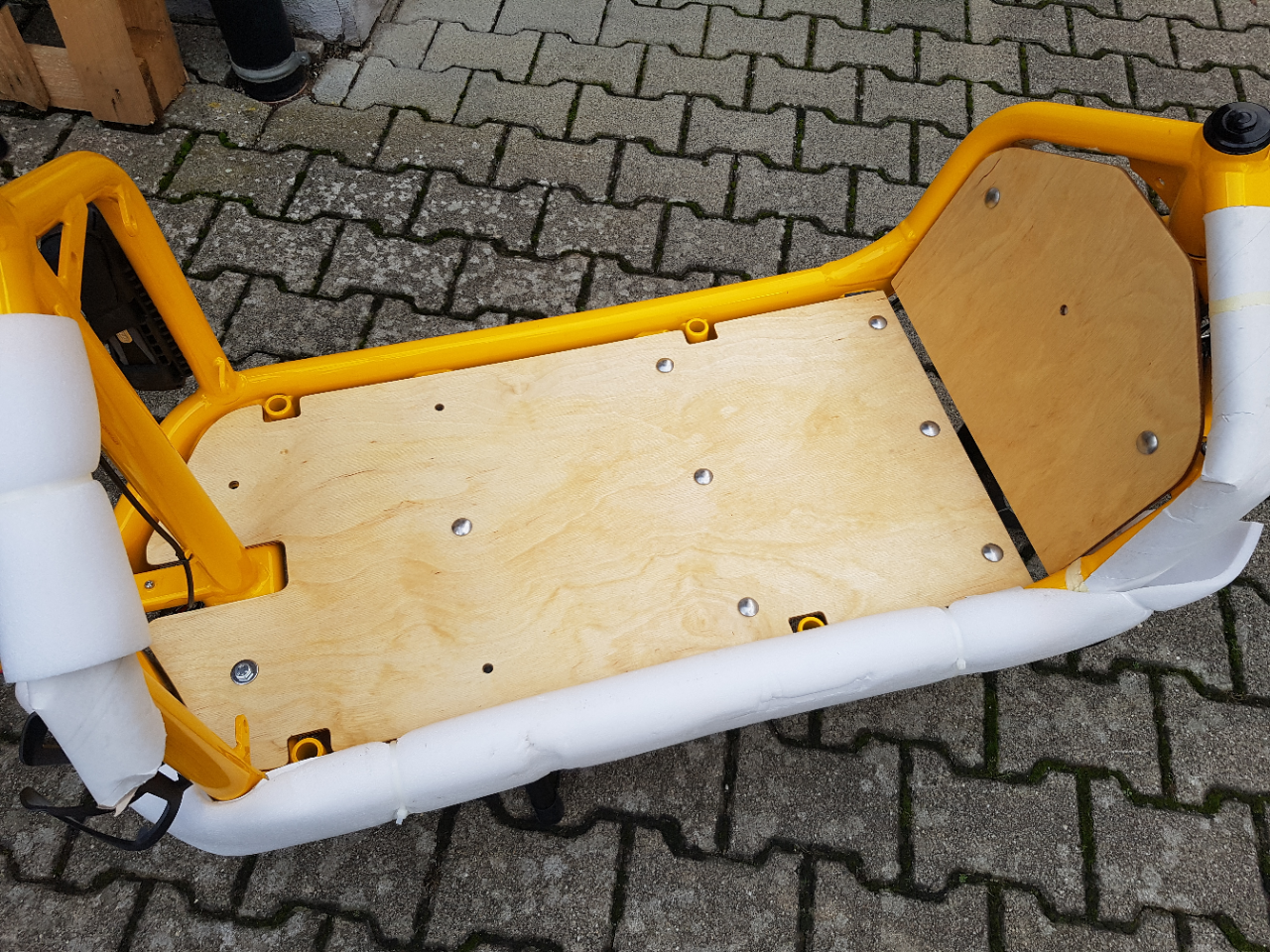

Bezüglich deinem Ärger mit dem Compboard. Ich habe das so gelöst, dass ich für das Frontbrett das ganze mit einer Holzleiste um 6mm unterlegt habe. So kann ich mit Schutzblech fahren und es schleift nichts. Aber ja das hätte man eleganter lösen können von seite LvH.
So ähnlich habe ich das nun auch gelöst, vier Kunststoff-Unterlegscheiben mit je 1,5mm und schon hab ich dort keine Probleme mehr. Leider geht dabei halt auch Ladefläche bzw. Fußraum verloren. Gerade bei so einem Riesensitz wie unserem wird's dann schnell eng. Meine Idee war, erstmal zu versuchen, mit der Fräse eine Aussparung im Konfilktbereich zu machen und das Schutzblech etwas näher an den Reifen zu montieren. Zur Not könnte ich mir auch vorstellen, das Brett an der Stelle ganz weg zu sägen und auf das Brett ein dünnes Alublech zu schrauben. Weil am Ende ja Griptape drauf soll merkt man davon ja eh nichts.
Aber jetzt sind die Bretter erstmal dran und müssen im Alltag zeigen, was sie können.
Gestern erstmal eine Regentonne transportiert, sah sicher nett aus :D Was mir schonmal aufgefallen ist: Die Bretter machen trotz Gummiunterlage und 6mm Dicke Geräusche. Kein Klappern, sondern ein dumpfes Dröhnen wie ein Flugzeug in 10km Höhe. Im Moment habe ich das Brett vorne im Verdacht, weil es ja nur an einer Strebe verschraubt ist. Muss dem mal auf den Grund gehen.

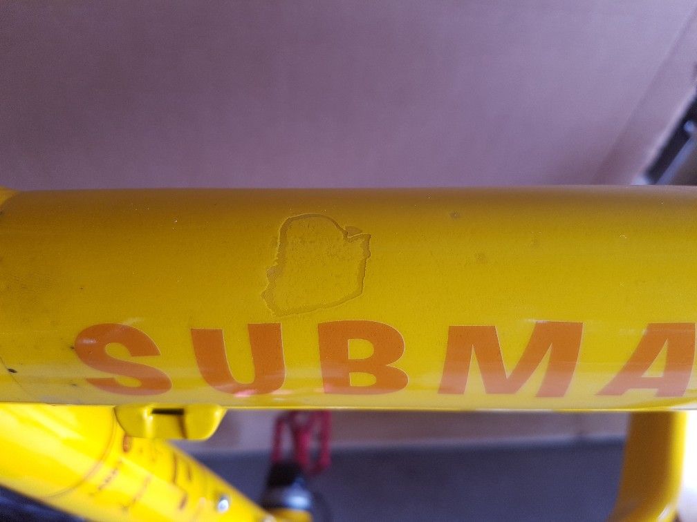

Unser Bullitt wird für immer mehr Transportaufgaben eingespannt. Mittlerweile ist auch die Versandverpackung vollständig entfernt und durch Lackschutzfolie ersetzt. Die ist leider verdammt notwendig, denn der Klarlack ist noch schlechter als bisher gedacht. Nur leicht anstoßen oder einen Aufkleber abziehen und schon blättert er ab. Sehr enttäuschend....

So empfindlich ist bzw. war der Lack an meinem Bullitt nicht. Er war zu beginn schon ziemlich anfällig, aber so extrem wie du es schilderst war es dann doch nicht.
Man stöst zu beginn aber auch sehr oft irgendwo an da die Grösse einfach ungewohnt ist.
Mir scheint es so, dass jene die die Rahmen Pulvern das ganze nicht ordentlich durchführen. Sprich die Rahmen sind zu wenig lange im Ofen. Daher ist die härte des Lacks zu beginn so schlecht.
Ich habe gelesen, dass die nass lackiert werden.
Werde es jedenfalls reklamieren, das kann so nicht gehen. Vielleicht gibts ja einen Nachlass, damit ich den Neulack teilweise bezahlt bekomme ;)
