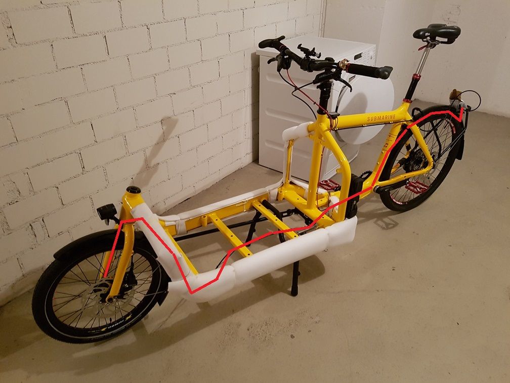

Meine Kabelführung sieht so aus:
Weil die Rückleuchte knapp über dem Schutzblech sitzt habe ich das Kabel mit einer Leitungsführung unterm Blech geführt. Das Stück beim Hauptträger habe ich es zusammen mit dem Schaltzug (der läuft bei mir an der Kettenstrebe und nicht an der Sitzstrebe, also wie bei der Nabenschaltung) verlegt und nach dem Steuerrohr zusammen mit der Bremsleitung.

Ja Leitungsführung ist relativ identisch zu mir. Ich habe den Tubus Fly oben angebohrt und die Leitung da innen verlegt.

Vielleicht noch zur Verlegung des Lichtkabels nach hinten: ich verwende gerne das 4,6mm-Rohr von Gardena. Leicht, robust und relativ preiswert. Im Baumarkt oder Gartencenter nebenan zu kriegen. Leider nicht als Meterware.

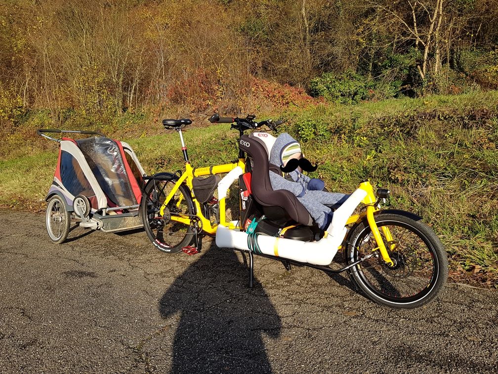

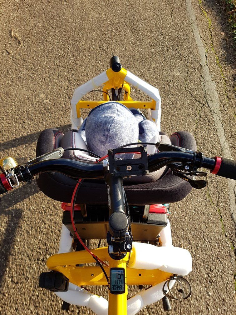

Die Sitzgelegenheit für den Nachwuchs habe ich auch gecheckt. Zuerst die Variante Kinderanhänger auf Ladefläche. Davon kann ich mich eigentlich verabschieden, denn den 72cm Ladelänge stehen 97cm Anhängerlänge (Captain XL bzw Captain 2) entgegen. Einzig der Totalumbau eines Schrottanhängers bei Wegfall des Kofferraums und der Möglichkeit, die "Kabine" auch wieder als Anhänger zu nutzen könnte noch funktionieren. Ich brauche letztlich ja nur "Überrollbügel" und Haube; selbst auf die Sitzbank könnte ich verzichten, denn den Kindersitz vom Auto habe ich ja auch noch.
Letzteren habe ich auch mal drauf gestellt, ein paar Maße genommen und den Kleinen drauf sitzen lassen. Alles ok soweit, aber ohne Windscheibe eine Zumutung bei den Temperaturen (Sonntag gabs max 7°C). Der Sitz baut außerdem sehr hoch auf und drückt mir die Züge so sehr nach Hinten, dass bedenktlich enge Radien entstehen.
Reisen wie ein Kaiser:
"Mehr, mehr mehr!!!"
"Was denn mehr? Schneller?"
"Jaaaaaaa!"

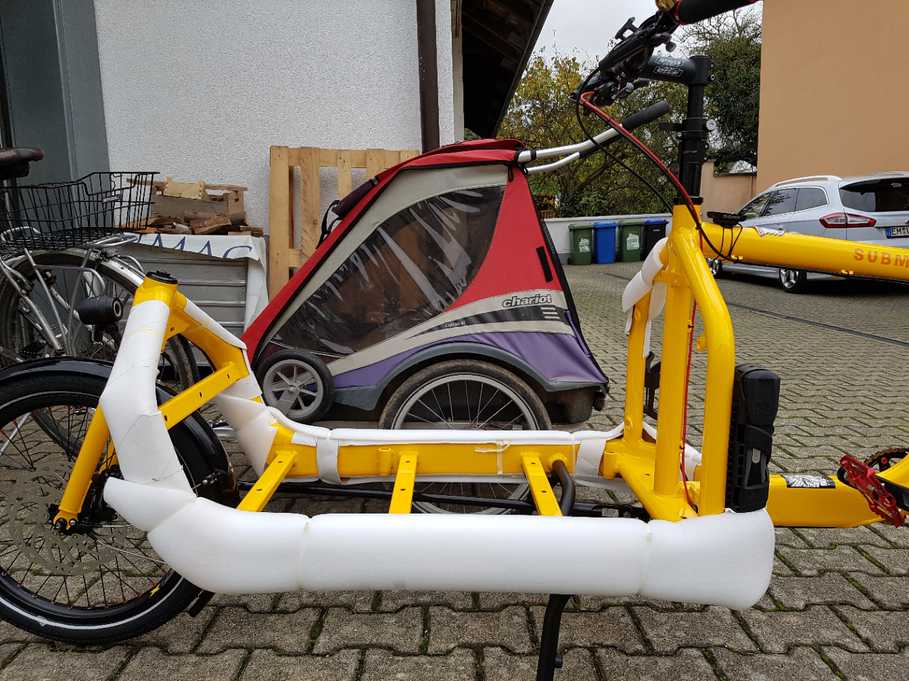

Auf dem letzten Bild sieht man, warum ich uns den aufwändigen Umstieg von Anhänger aufs Ladenrad antun möchte: Die Kommunikation ist um Welten besser. Statt wie bisher sich umzudrehen, irgendwas nach hinten zu brüllen und zwischen Umgebungsgeräuschen, Anhängerlärm und Fahrtwind irgend ein Genuschel als Antwort rauszufiltern kann ich jetzt mit meinem Kind ganz normal sprechen. Auf der 5km langen Fahrt, die er vorne saß, habe ich mehr mit ihm gsprochen als in einer Woche im Sommer als ich Elternzeit hatte und fast täglich unterwegs war. Außerdem weiß ich jetzt ob er pennt oder nicht ohne mich während der Fahrt umzudrehen und er hat die perfekte Aussicht. Die erste Runde im Hof endete mit einem riesen Geschrei, weil er unbedingt drin bleiben wollte. Ich denke das sagt einiges.

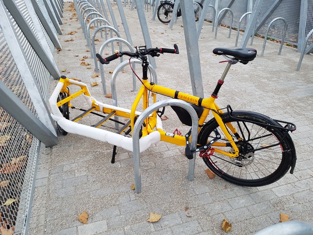

Am Ende noch ein Blick nach Hinten, denn der Halter für den Gepäckträger ist fertig:
Und nun der Ausblick:
In den kommenden Tagen kümmere ich mich um die Isofix-Halterung und bringe die Aufkleber endlich mal an.
Je nach dem wie ich es zeitlich hin bekomme möchte ich außerdem noch das Board kaufen und einbauen. Für Mittwoch wird ja Kaiserwetter vorhergesagt, da könnte ich ja früher Schluss machen und mit meinem Sohn zum Baumarkt fahren ;).

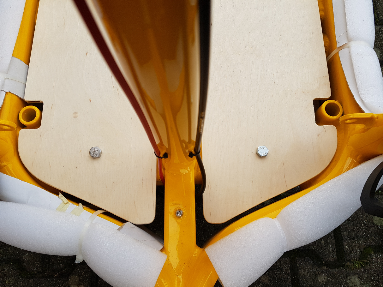

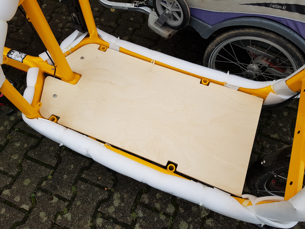

Beim Bullitt bin ich endlich einen Schritt weiter gekommen. Letzte Woche habe ich mit 6 mm Multiplex zuschneiden lassen (geplant waren 4 mm, aber ich hatte Bedenken wegen der Geräuschkulisse). Die Maße hatte ich von Pinterest, da hat einer ein selbstgebautes Board gepinnt, bei dem die Maße direkt drauf standen. Also zum Baumarkt, schneiden lassen, aufgeladen und heim. An dem Tag bin ich auch mit dem Bullitt zur Arbeit und habe mal versucht, das Rad so abzustellen, dass es im Gang niemand im Weg steht:
4-6 Bügel unbenutzbar weil ein Rad drinnen steht. Bravo.
Aber nun zurück zu der Platte. Zuhause angekommen erstmal die Maße kontrolliert. Der unfreundliche und unmotivierte Kerl am Zuschnitt hat es doch tatsächlich geschafft, dass bei beiden Platten gar kein Maß gestimmt hat, die langen Kanten nicht parallel zueinander verliefen und die Schnittekanten sogar noch nicht einmal rechtwicklig zur Fläche waren. Hätten uns nicht 20km getrennt würden die Platten jetzt in seinem Kopf stecken. Also erstmal Werkbank aufräumen, Kreissäge und Schiene aus der Versenke holen und nacharbeiten. Danach mal aufskizziert, was der Kerl bei Pinterest angegeben hat und gemerkt, dass der wohl ein ganz anderes Bullitt hat. Zum Glück nicht blind umgesetzt sonst wären die Platten endgültig für den Müll. Also aus Karton Schablonen angefertigt und mit der Schere langsam an die Rahmenform angetastet, denn ich wollte, dass die Schnittkante parallel zu den Holmen verläuft. Nach Stunden des Zeichnens, Messens und Schneidens war die Platte passend. Also noch Entgraten, Abschleifen und Leinölfirnis drauf. Das trocknet/oxidiert jetzt im Keller, eine zweite Schicht kommt morgen, die dritte und letzte am Freitag. Als nächstes muss ich noch Gummistreifen besorgen, damit z.B. Getränkekisten, die auf der Platte stehen, nicht gleich das ganze Dorf wecken und die Platte etwas länger gescheit aussieht.
Die Schablonen werde ich mal irgendwann in AutoCAD digitalisieren, damit das auch eine CNC schneiden kann.
Problematisch finde ich, dass die Rahmenbauer nicht akkurat gearbeitet haben. Die Hülsen für das Steckzubehör z.B. sitzen nicht im gleichen Abstand zum Holm und die Holme bei der schrägen Fläche vorne liegen nicht parallel zueinander. Zumindest bei meinem Rahmen war es nicht möglich, mit den wenigen Maßen, die ich genommen habe, einen immer gleichen Abstand zwischen Holm und Brett hinzubekommen.
Weitere Fotos der Ladefläche also vermutlich erst Ende der Woche (muss eh noch Schrauben und Gummi besorgen).

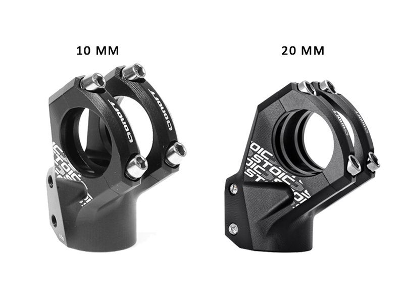

Ich habe ebenfalls ein bullit und mir zur vorbauproblematok folgenden gedanken gemacht:
Alle "langen" vorbauten ragen immer in den laderaum.
Der speedlifter ist unfassbar schrecklich anzusehen.
Ohne speedlifter ists aber wirklich zu nieder denke ich.
Lösung: ein sehr sehr spezieller vorbau!
Ich habe mir jetzt die 10mm variante besorgt. Sollte nächste woche ankommen und neben das bullit ausserdem nochmal cleaner wirken lassen.
Es handelt sich um einen onoff stoic fg 10.
