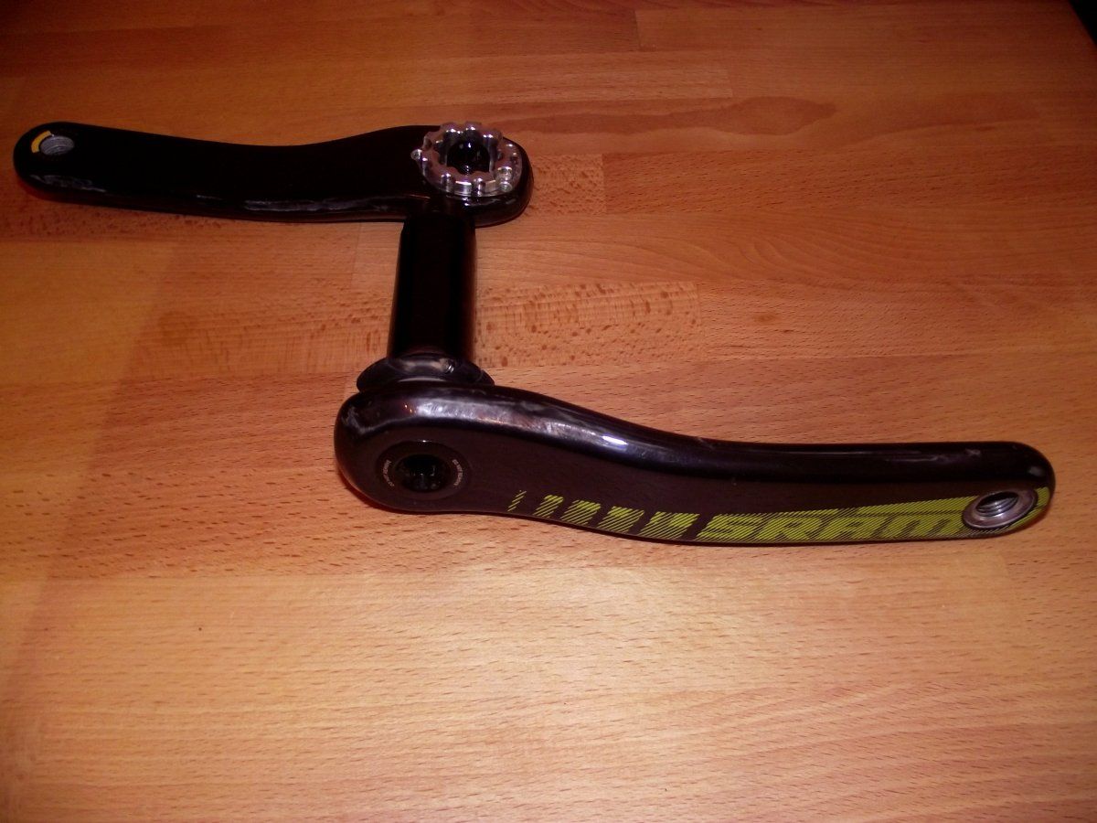

Ich habe bei EBay eine lecker Kurbel ersteigert. Eine Sram S2210 mit Short Spindle. Damit habe ich eine 50 er Kettenlinie und einen geringen Kuhfaktor. Das gefällt mir :). Die Kurbel wurde angeblich nur eine Saison gefahren. Ist jedoch Produktionsdatum Jul. 2012. :blah::blah::blah:
Ebay halt! Aber was will man mehr. Leichte Kurbelarme für unter 100€. Danke Ebay.
Hier sind die Bilder von dem gutem Stück:
Die Arme wiegen nur 452 g und das finde ich ziemlich gut. Nur dieses gelb. Als hätte jemand Sram draufgekotzt. Damit will ich mich einfach nicht zufrieden geben.
Zuerst habe ich die Kurbel gesäubert.
Anschließen mit 400 Nassschleifpapier abgezogen. Gleich Rundum um die Gebrauchspuren zu beseitigen.
Zu guter letzt habe ich die Kurbel mit Klarlack versiegelt.

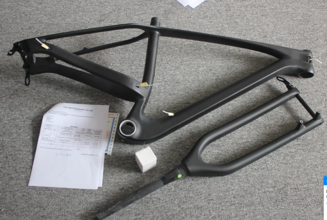

Der Rahmen interessiert mich sehr, kannst Du mehr Details dazu liefern?
Gruss
Ich habe Ihn von hier über Alibaba bezogen. Lufftfracht hat keine Woche gedauert. Heute sollte er bei mir ankommen. Am 7. wurde er bezahlt. Dazwischen lag er 5 Tage beim Zoll.
739 $ mit Gabel, Achsen, Steuersatz und Versand. Es kommen noch 24.7 % Zoll oben drauf.
