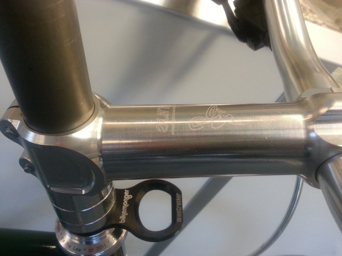

Neues wichtiges Bauteil aus UK eingetroffen
Der Flaschenöffner ....

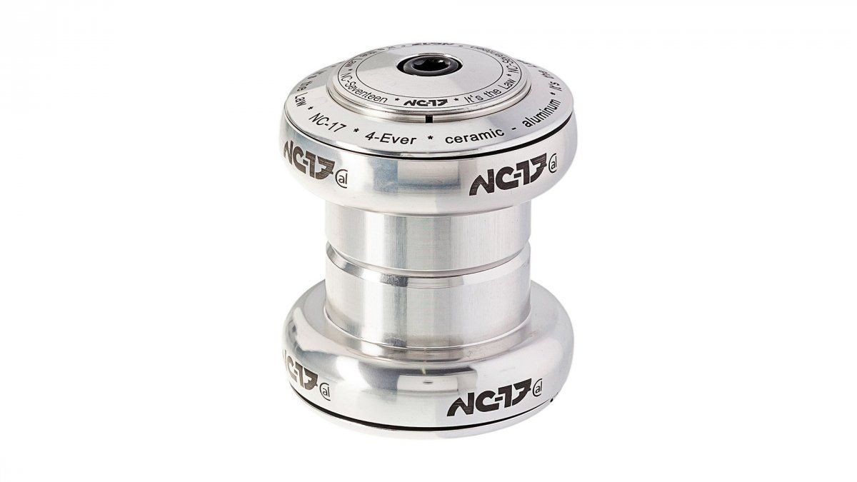

Sattelstütze Ritchey Classic 27,2 mm und Brooks Ledersattel in Honig eingetroffen und montiert.
Der Imperator ist auch schon eingepresst und schön gefettet, die Gabel und Vorbau mit noch reichlich Spacern in Silber montiert.
