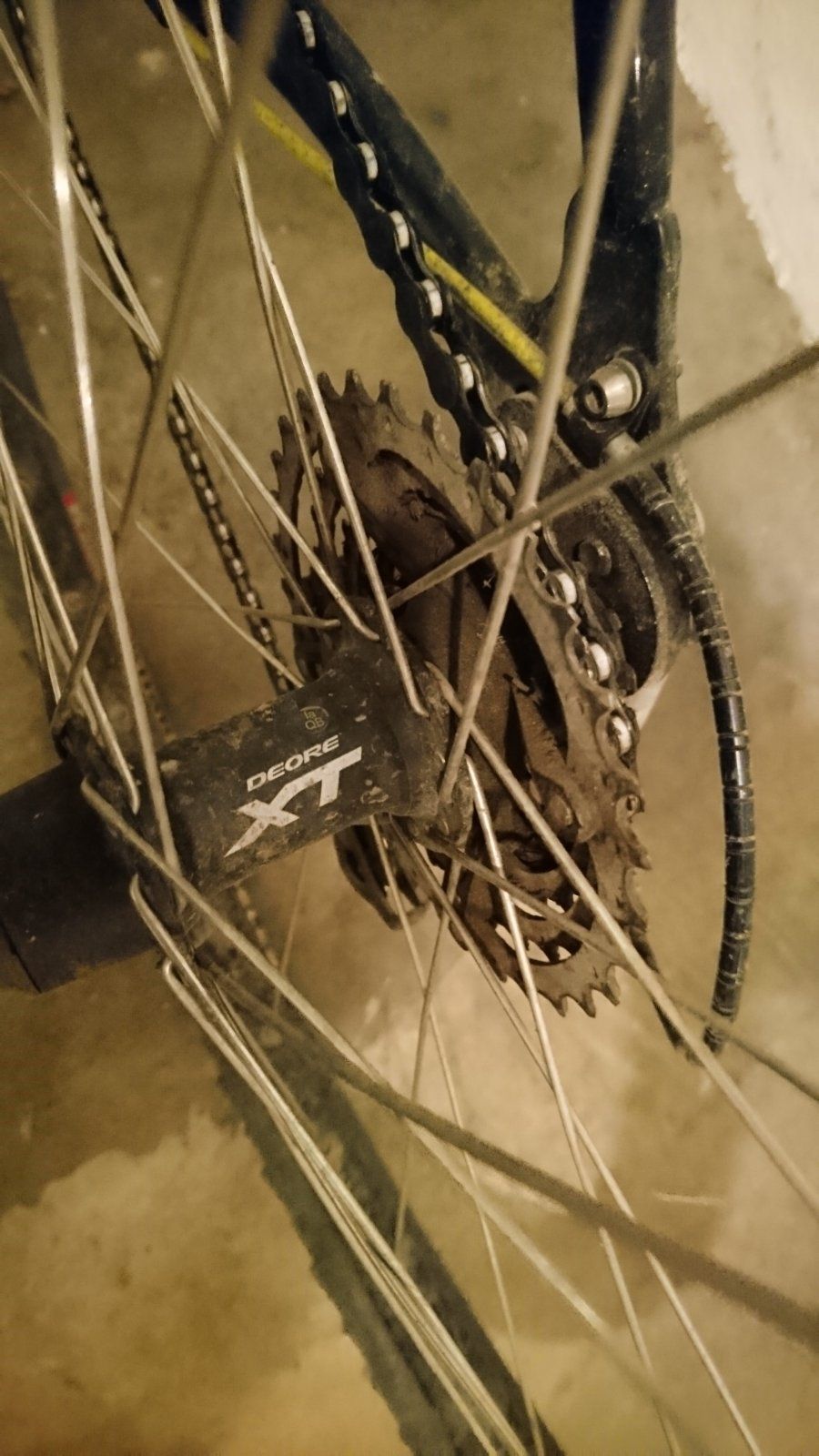

Fürs Reiserad würde ich eine stinknormale XT- Nabe nehmen, wie oben schon jmd vorgeschlagen hat. Hält auch, Ersatzteile gibts überall falls man sie mal bräuchte.

Die stinknormale mit der Aluachse würde ich nicht nehmen. ein Kollege ist zu lange mit Nabenspiel rum gefahren. Als ich die Nabe warten wollte war die Achse schon halb durch geschliffen.
Die normale 350er kommt mit Alufreilauf.
Kenn mich bei den Shimanos nicht so aus
Aber ists nicht so das gar die SLX stabiler/zuverlässiger ist als die XT?
Z.b. Stahlachse vs. Aluachse?

Dass die SLX als stabiler gilt als die XT basiert vor Allem darauf, dass eine der ersten XT HR Naben für Steckachsen die fh-m785 und fh-m8000 einen sehr anfälligen Freilauf hatten/haben. Vielleicht finde ich die Stelle noch, wo ich das zusammengetragen habe.
Gefunden: https://www.mtb-news.de/forum/t/bre...ail-machbar-und-sinnvoll.829938/post-14232814
Man kriegt mit richtig Gewalt aber auch die anderen Freiläufe bei Shimano kaputt (Fh-m678 Mei mir). Und um da was zu wechseln braucht es dann haufenweise Werkzeug, das sicher nicht am Multitool dran ist. Und dann muss das Lagerspiel nachgestellt werden und, und, und. Ich erinnere mich gerade, dass ich die Felge dann ausgespeicht hab' und mit 'ner dt350 wieder aufbaute und mir geschworen habe, keine Shimano Naben mehr zu verbauen. @TE: Ich ziehe die Empfehlung für die Deore Nabe zurück. Nimm die 350er!

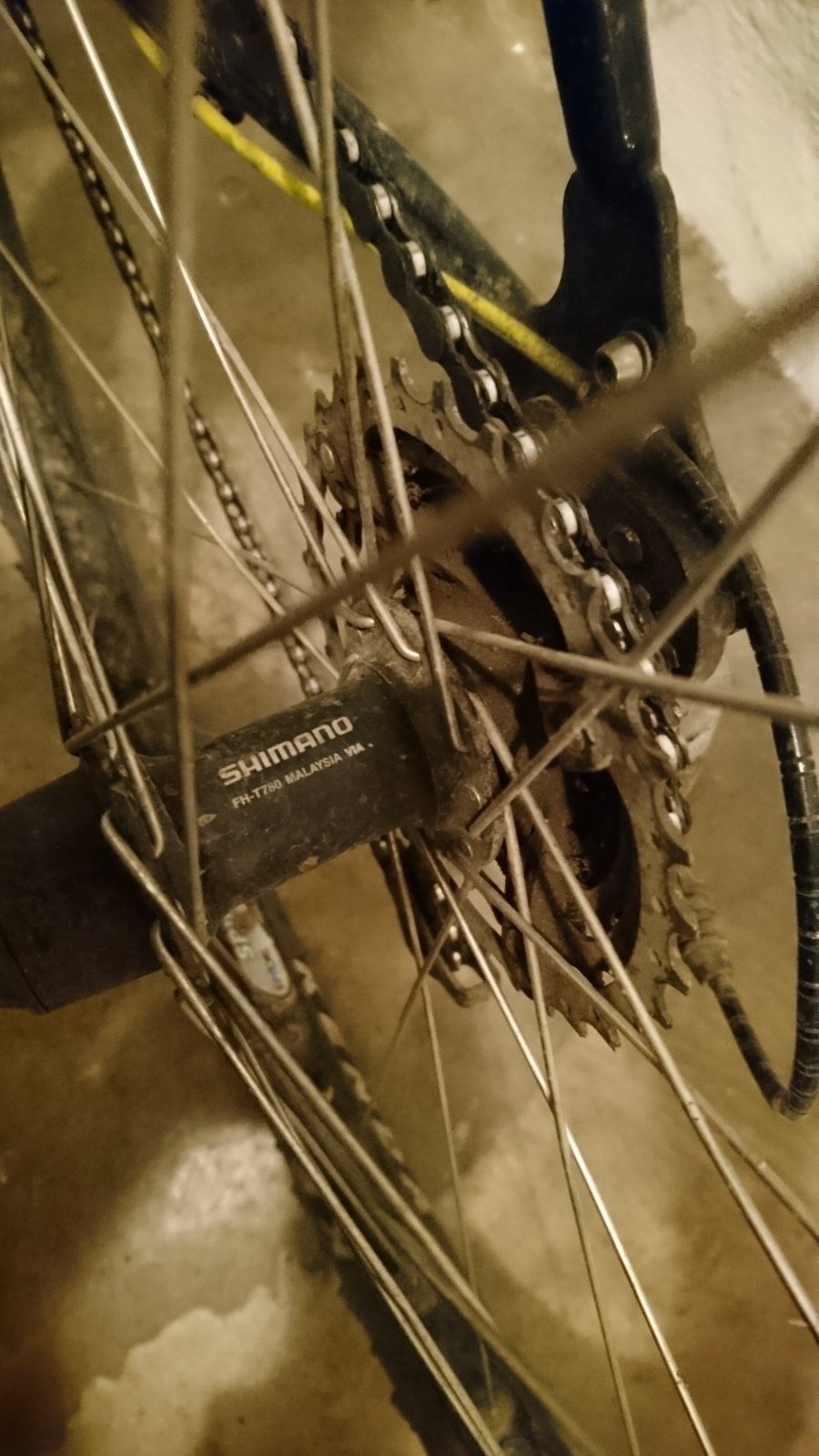

XT Nabe hab ich hier. Die Verarbeitung der Konuse ist top.
Aber, diese Nabe will sehr sorgfältig eingestellt werden, sonst nutzt man das Potenzial&Qualität nicht aus.
Die geschliffenen Konen lassen sich feiner einstellen und laufen weicher, als bei den billigen Deore Naben.
Wobei die Shimano Naben alle eingestellt werden müssen und auch noch gefettet, am besten mit dem originalen Shimano Fett.
Ein Schwachpunkt soll tatsächlich der Freilauf sein, weil wegen der größeren Alu Achse weniger Platz für die Sperrklinken im Freilaufkörper ist. Bis jetzt gab es bei mir allerdings keine Probleme.
Wobei ich mir nicht sicher bin, ob es diese Naben überhaupt noch neu zu kaufen gibt und wie es mit Ersatzteile wie Freilaufkörper dafür aussieht.

Noch ein Vorteil der DT 350 (und allen ähnlich aufgebauten Naben): Sollte eine Speiche auf der Antriebsseite brechen, dann kann man den Freilauf samt Kassette von Hand abziehen, bei Shimano muss die Kassette vom Freilauf.
Technisch gesehen, sind die aussenliegenden Konuslager die bessere Lösung, da weniger Biegebelastung auf der Achse, und sie können Seitenkräfte aufnehmen, auch wen das beim Fahrrad eher unwichtig ist.
Andra Felgen haben vor allem den Vorteil, das die Speichenlöcher schräg in Speichenrichtung gebohrt sind, daher kein "Knick" zwischen Nippel und Speiche. Es gibt auch die leichtere Andra 321, aber nur für Scheibenbremsen, da fällt die dicke ud schwere Bremsflanke weg.
Meine Meinung: Zu Felgenbremsen passen Konuslager am besten, wer Spass daran hat, V-brakes immer perfekt einzustellen, hat abends auch Spass daran, Kügelchen zu putzen und neu zu fetten... das ist mit Rillekugellagern nicht zu machen!
Daher meine Empfehlung weg von dieser Konuslagerbastelscheiße. Die Industrielager sind weitaus einfacher zu handhaben (kann man wechseln sobald die Felge durchgebremst ist). Besonders für Menschen ohne Ausbildung in dem Bereich.
Wie einfach oder schwer ist es für einen Amateur bei einer industriegelagerten Nabe die Rillenkugellager zu wechseln?
https://www.kurbelix.de/kx-t-hinterradnabe-135-mm-schwarz so etwas zum Beispiel...
Bei einer vergleichbar baugleichen Nabe hab ich das auch schon mal gemacht.
Das ist nicht so mal fix getan, sondern da musste ich erstmal schauen, wie die Achsstummel runtergehen und welche Lager dort rein kommen.
Aus-&einpressen geht auch nicht nur von Hand; da darf man als Heimwerker erstmal improvisieren.
Ergänzung: bei kurbelix gibt es noch ein paar mehr HR Naben für Felgenbremse.

Wovon ich rede, ist der Riesen Mehraufwand, bei Shimano einen Freilauf zu wechseln.
DT:
Verschlussring lockern, alten Freilauf runter, neuen Freilauf rauf, Kassette wieder drauf und festschrauben fertig.
Shimano:
Kassette runter und Nabe demontieren, aufpassen, dass keine Kugeln verloren gehen. Alter Freilauf runter, neuer Freilauf rauf, Nabe wieder montieren, Lager grob einstellen, Kassette drauf, Rad einbauen, fest reintreten damit sich der Freilauf richtig festzieht, Rad ausbauen, auf Nichtantriebsseite Lagerspiel sehr exakt minimal locker einstellen, hoffen dass die minimale Lockerung durch das festziehen des Schnellspanners das Lagerspiel verschwindet, mit Glück fertig. Sonst fluchen oder einiger Schritte wiederholen.
Thema Lagerwechsel bei DT: Mit rauen Lagern zu nächsten Werkstatt fahren, dort Lager wechseln lassen.
