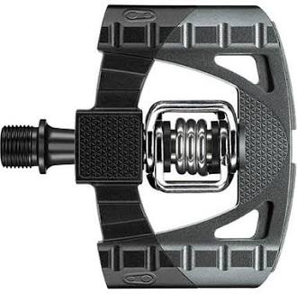

Noch eine Pedalidee während ich auf den heute eigentlich eintreffenden Gepäckträger und die Außenhüllen warte...
Crank Brothers Mallet 1
Am MTB hab ich bisher immer die Candy gefahren, die Mallet müsste ja prinzipiell mehr Auflagefläche bieten und mit Turnschuhen bzw. Sneaker sollte für Stadt/ Cityfahrten doch der "Schneebesen" an sich nicht sonderlich stören.
