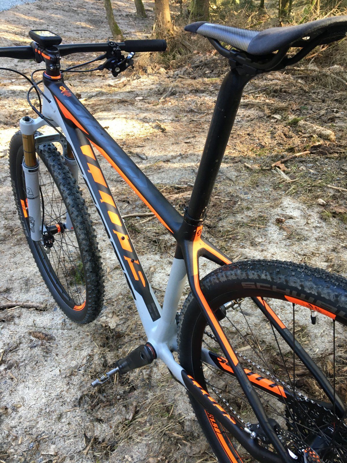

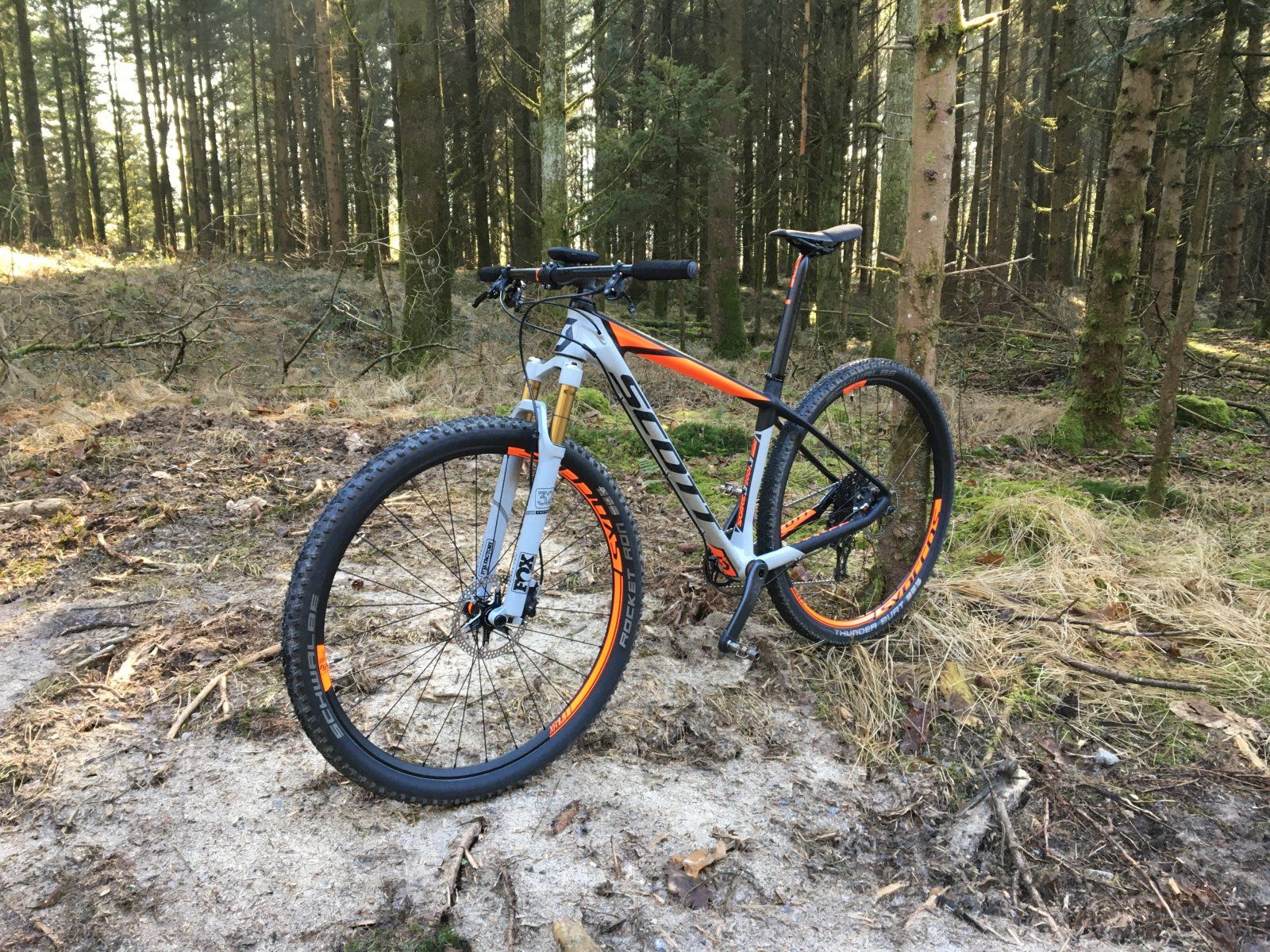

Hat aber trotzdem Spaß gemacht. Gemächliche 40km mit dem Winter-Scale gefahren. Skandal: es ist sogar etwas dreckig geworden ?Anhang anzeigen 976634Anhang anzeigen 976635Anhang anzeigen 976636Anhang anzeigen 976637

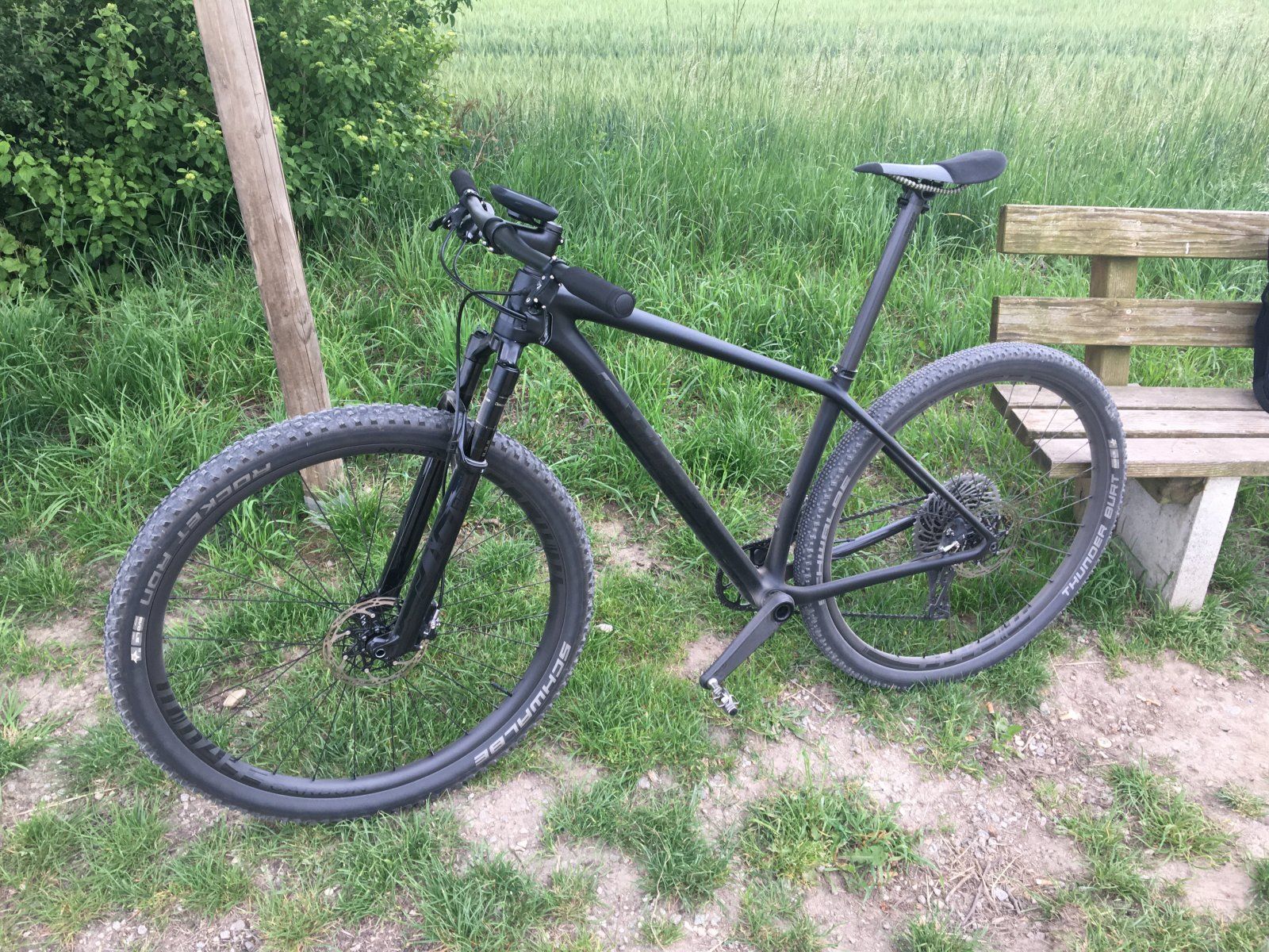

Heute gleich mal die erste Runde mit guten 40km gedreht. Macht Spaß und hat mich nicht enttäuscht.
Pro:
  • schön leichtfüßig (gut, war bei dem Gewicht zu erwarten),
  • liegt trotzdem satt und stabil,
  • lässt sich toll beschleunigen,
  • bietet erstaunlich viel Komfort (trotz der schmalen 2,1“ Pelle am Hinterrad),
  • fährt sich sehr direkt (mag am kurzen Vorbau und dem breiten Lenker liegen),
  • die SID ist schön fluffig ohne das ich da groß was gestellt hätte. Luft rein und Feieraband :p
Contra:
  • es ist dreckig geworden :D
  • ich habe geschwitzt ?

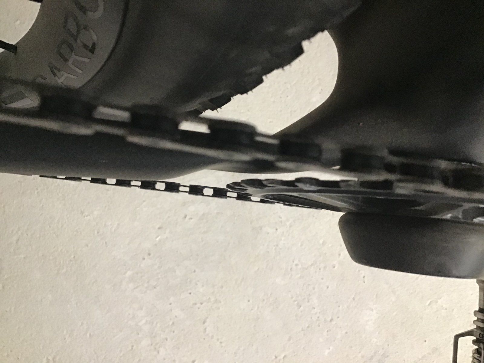

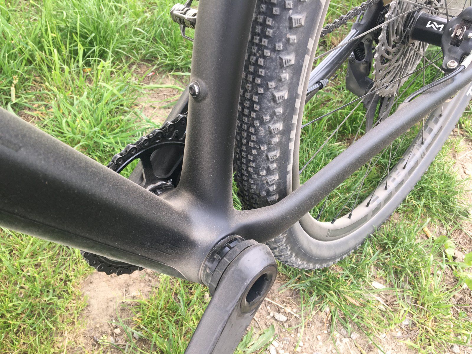

- größtes Problem: ich glaub die Kettenlinie passt nicht so ganz. Wenn ich am Berg auf die niedrigen Gänge schalte und dann ordentlich Druck gebe, knarrt es bei jeder Umdrehung so richtig im Gebälk. Ich vermute das kommt vom vorderen Kettenblatt. Die Kette läuft dann verdammt schräg (ist mir schon im Montageständer im Trockenbetrieb aufgefallen) und „schert“ ordentlich an den Zähnen. Hört sich dann im Fahrbetrieb ziemlich kaputt an und kann so nicht bleiben.
Dabei ist das KB eines für Boost. Die Kurbel/das Innenlager ist auch nicht gespacert, ergo bekomme ich das Ganze auch nicht näher zum Rahmen hin. Ich hoffe das ist jetzt nur in der „Einfahrphase“ so bis sich das beigeflext hat. Ansonsten muss ich mir da was einfallen lassen.
Eine weitere Möglichkeit könnte die Kassette sein. Ähnliches hatte ich mal gehabt da kam es von der Hülse in der Kassette. Hatte damals eine ordentliche Fettpackung reingeballert und Ruhe war.
Folgend noch drei Fotos. Schaut nur wie dreckig es geworden ist :mad::D
Muss ich gleich wieder putzen :p
Mit einem non Boost kommst doch 3 mm weiter zum Rahmen ? Falls es an der Kettenstrebe vorbeigeht
Ein 34er NonBoost wird nicht an den Rahmen passen.
Ich würd das mit dem Fett nochmal versuchen.
Hatte ähnliche Geräusche und Fetten der Aufnahme und Einfahren hat es gelöst.
Überhaupt funktioniert die Eagle meiner Meinung nach mit 100-200km erst richtig...
Kann schon sein dass es vom Kettenblatt/Schräglauf kommt.
Habe auch die Erfahrung gemacht dass Kettenblätter je nach Hersteller zu Anfang ziemlich "nervige" Geräusche machen.
Ist mir bei Garbaruk und Blackspire aufgefallen, da hilft gut Öl oder Fett auf der Kette/Kettenblatt (mehr als sonst) bei den ersten Ausfahrten.
Bis sich das Ganze, mit der Kette "eingespielt" hat.
Absolute Black sind nach meiner Erfahrung, die "leisesten" im Neuzustand.
Was noch zu erwähnen ist - ich fahre nur oval - aber die Ausformung der NW Zähne sollte bei rund und oval ja gleich sein.
Da du ein umfangreiches Portfolio hast, kannst ja mal testweise ne andere Kurbel mit anderem Kettenblatt montieren - geht ja schnell und "basteln" macht ja Spass.
So kannst du Schritt für Schritt nach der Ursache der Geräusche suchen.

Danke euch für die Tipps. Ich werde es mal beobachten. Vielleicht muss es sich tatsächlich erst noch „beischleifen“. Ansonsten teste ich tatsächlich mal ein anderes Blatt um einen Vergleich zu bekommen.
Fahr die Kette/Kassette mal ein, dann gibt sich das ??
Und das ist ja so richtig schmutzig geworden:D
Ihr habt beide recht gehabt.:daumen:
Komme gerade von der zweiten Tour zurück. Hatte vorher nochmal ordentlich Zeug draufgeballert. Das hatte schonmal ein wenig Abhilfe geschafft. Nach ca. 20km wurde dieses geknarre dann immer leiser. Nach weiteren 15km war es dann so gut wie weg und nur noch vereinzelt, dann aber auch nur noch gaaaanz leise, wahrnehmbar. Ich denke das Thema hat sich erledigt. :hüpf:
