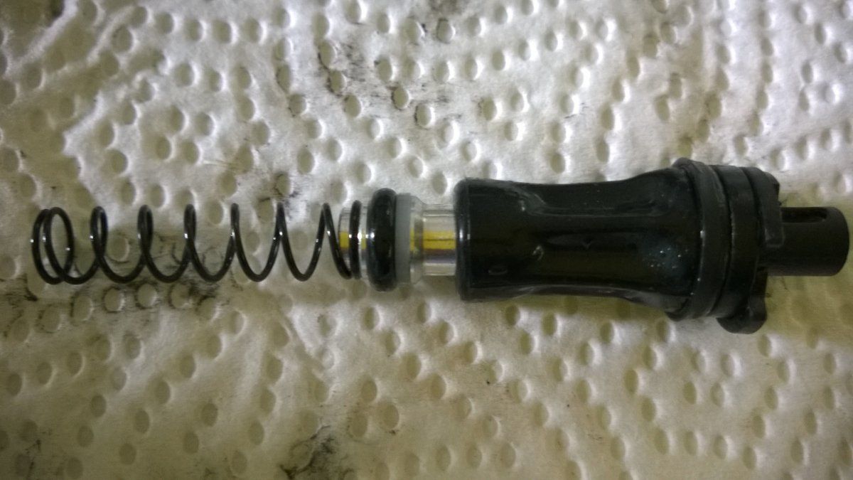

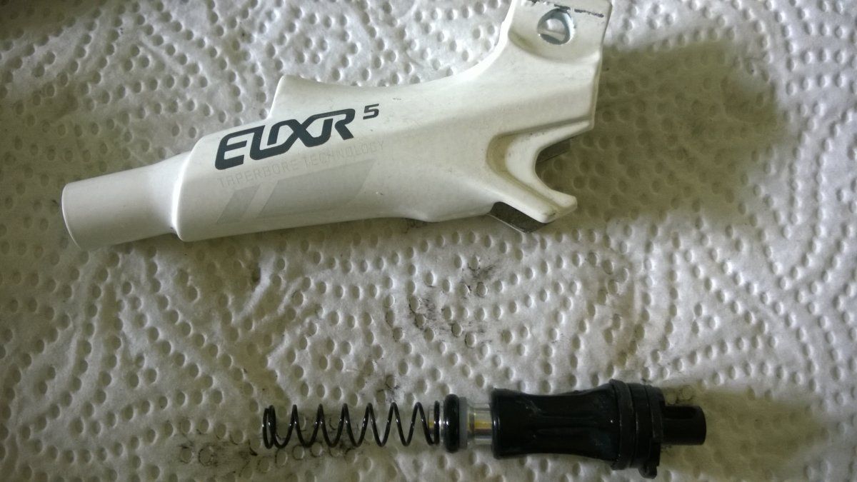

Hier habe ich noch ein paar Bilder gemacht, vllt hat noch jmd ein Tipp:

Der Weg der Bremsflüssigkeit ist zu, wenn der Geberkolben zu weit drin ist. Gelber Pfeil auf den unteren Bild.
Aber warum?
Geht denn was durch wenn nur der Geberkolben drin ist ohne den Hebel?
Da klemmt vielleicht was am / im Geberkolben.
Wie gesagt, leider hatte ich den noch nicht in der Hand gehabt.
Nein, selbst wenn nur der Geberkolben drin ist, ohne Hebel und man vorsichtig den Kolben maximal rausdrückt, geht absolut nichts durch.
Mir kommt es langsam so vor, als hätte sich der O-Ring geweitet, oder wie du schon sagtest, dass der Kolben klemmt und nicht mehr ganz zurück geht.

Habe nun einen neuen Geberkolben und ihn mal mit dem alten verglichen und man hat mit dem Messschieber sehen können, dass die Dichtung des neuen wirklich etwas kleiner ist, als die des alten.
Jetzt ist er auch wieder durchlässig bei offenem Kolben ;)
