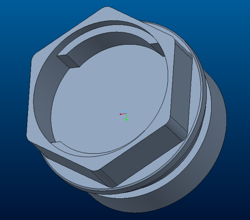

Sodele, hab mir kurz mal was skizziert. Ist die Frage, ob das mit den zwei Gewindeteilen funktioniert, oder nur nicht für Grobmotoriker.
Also ist wirklich nicht ausgefeilt, aber es wird klar, was ich meine... Dichtung am Deckel per O-Ring.
