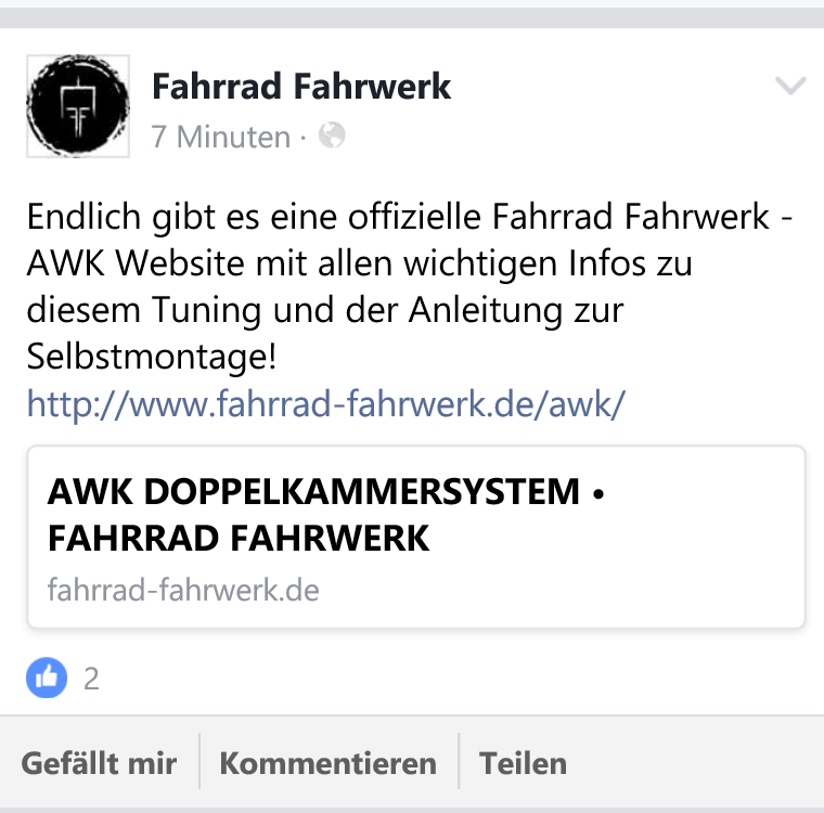

Um hier mal den Druck was rauszunehmen…
Es wird sicher eine deutschsprachige Bedienungsanleitung geben. Im Moment ist es jedoch schwierig alle anstehenden Aufgaben abzuarbeiten…
Die Anleitung sollte folgende Kriterien erfüllen:
-Bebildert, gut lesbar und leicht verständlich
-Gültig für alle Varianten, erweiterbar
-Ressourcenschonend
-Mehrsprachig
Damit war klar dass ich dies nicht auf eine Din A4 Seite gepackt bekomme, eine mehrseitige Anleitung ist also gesetzt. Sprachen werden trotzdem separiert um nicht unnötig Papiermüll zu generieren.
Stand: Da der deutschsprachige Bereich, mit ein wenig gutem Willen, halbwegs über die ‘Forumsanleitung‘ abgefedert ist, habe ich die englische Variante vorgezogen. Auf Basis dieser Anleitung ist eine spanische Anleitung entstanden (@Marçal: Muchas gracias!). Diese Anleitung ist bereits im spanischen Forum eingebunden (Post 5016).
http://www.foromtb.com/threads/el-p...e-suspensiones.1144640/page-251#post-23622632
So ähnlich würde ich das auch gerne für die deutschsprachige Anleitung handhaben. Im Moment prüfe ich ob es vielleicht sogar möglich ist eine ‘blätterbaren‘ und auf allen Betriebssystemen darstellbaren PDF zu erstellen. Dies hätte den Charme dass kein Papiermüll anfällt, kann ich aber nicht versprechen.
