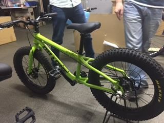

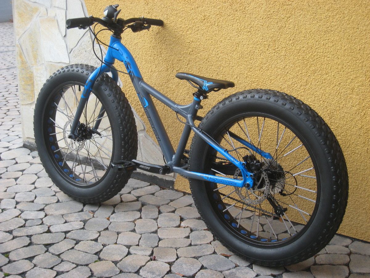

Die Specialized 24Zoll wiegen 750gr

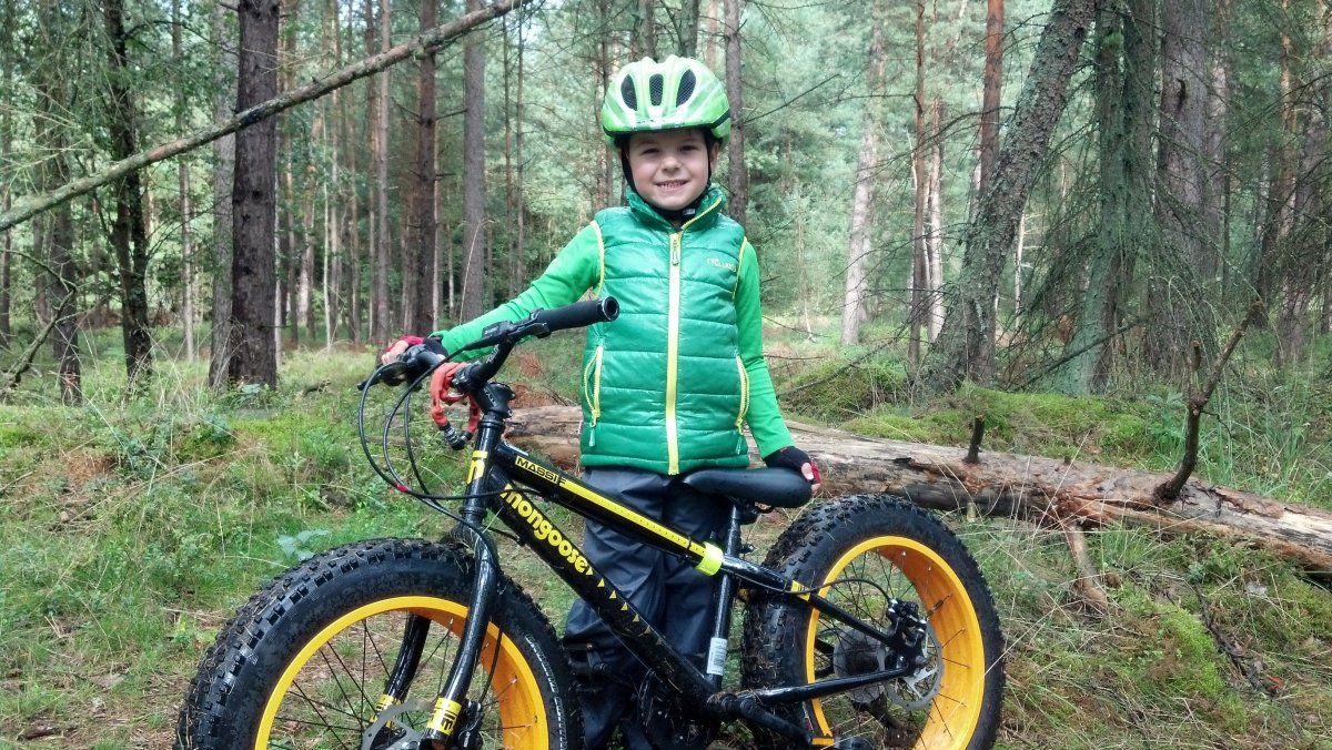

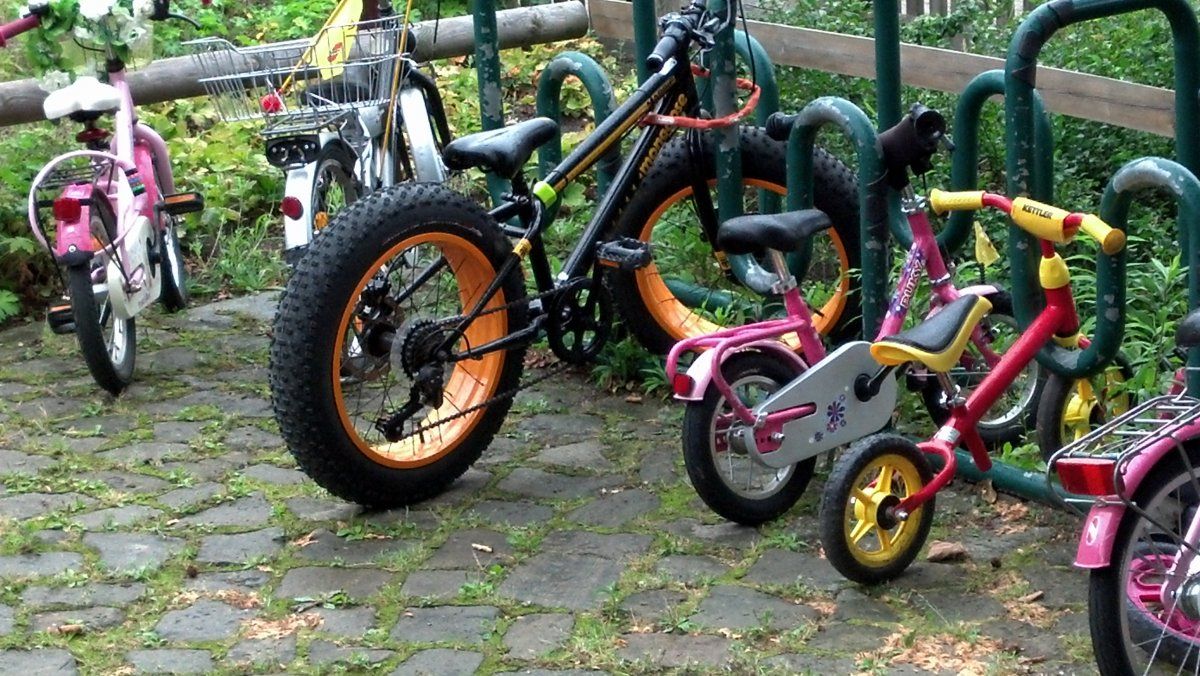

Mongoose Massif ---der Name ist Programm orig alles real steel 17,5 kg,nach reifen tausch und kleinigkeiten wie vorbau+lenker 15,8kg.
Aber mein Sohn (5 1/2 Jahre 120cm)liebt es,hat als alternative noch ein 9kg Orbea 20" aber für die kürzerren Strecken (bis ca 15km)fährt er lieber Fat

Anhang anzeigen 420072 Mongoose Massif ---der Name ist Programm orig alles real steel 17,5 kg,nach reifen tausch und kleinigkeiten wie vorbau+lenker 15,8kg.
Aber mein Sohn (5 1/2 Jahre 120cm)liebt es,hat als alternative noch ein 9kg Orbea 20" aber für die kürzerren Strecken (bis ca 15km)fährt er lieber FatAnhang anzeigen 420068 Anhang anzeigen 420069 Anhang anzeigen 420070

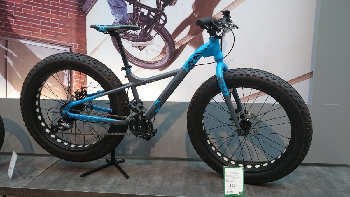

Hi zusammen,
wie schon der Papa, wollte die Kurze auch unbedingt ein FAT bike, da führte für sie kein Weg dran vorbei, obwohl ich eher auf der Suche nach was leichterem war.
Hier im Bike Markt stand ein s´cool XXFat in 24", Preis war OK und ich habe noch eine gebrauchte Magura MT4 dazu bekommen.
Also ran an den Speck und das Teil fix mal zerlegt.
Lackqualität ist echt mies an dem Teil, scheinbar schon bei der ersten Montage des hinteren Bremssattels ist die Farbe am Rahmen abgeplatzt o_O
Naja, neu Farbe steht ja wahrscheinlich sowieso an :D
Die Seilzugscheibenbremse von Tektro ist echt Schrott, für die Kurzen viel zu hohe Bedienkräfte und mit 660 gramm bleischwer.
Alleine von den Bedienkräften her finde ich eine Umrüstung auf eine Hydraulische schon Pflicht, Gewichtsersparniss ca 170gr., die Scheiben habe ich erst mal gelassen.
Dann mal gleich umgebaut auf einfach vorne, die kleinen begreifen meist eh noch nicht wie man vorne schaltet und klickern sich einen Quatsch zurecht, also vorne ein 30er Raceface montiert und hinten eine 12-36er Schimpanso Kassette, die leider schwerer als die andere war. Aber durch den entfallen shifter, Umwerfer und das Kettenblatt spart man trotzdem weitere 350gr.
Da für den Transport ein Schnellspanner vorne praktischer ist und ich von meinem On One noch eine Nabe über hatte, wurde vorne auch umgespeicht, Ersparnis knappe 60 gr.
Dabei gleich noch ein überflüssiges zusätzliches Felgenband entfernt, minus 200gr.
Hinten habe ich die verschraubte Nabe erst mal gelassen und nur alles neu eingestellt, die war viel zu fest.
Ein kürzerer Vorbau und fertig ist das Little Fat und wurde feierlich an des Geburtstagskind übergeben.
Ein FATtes grinsen stand im Gesicht und natürlich wurde trotz Kleidchen gleich getestet.
Die ersten kleinen Test Runden zeigten das die Übersetzung schon ganz gut passt und ausreichend scheint, aber der richtige Gelände Test steht noch aus.
Gruß Olli
