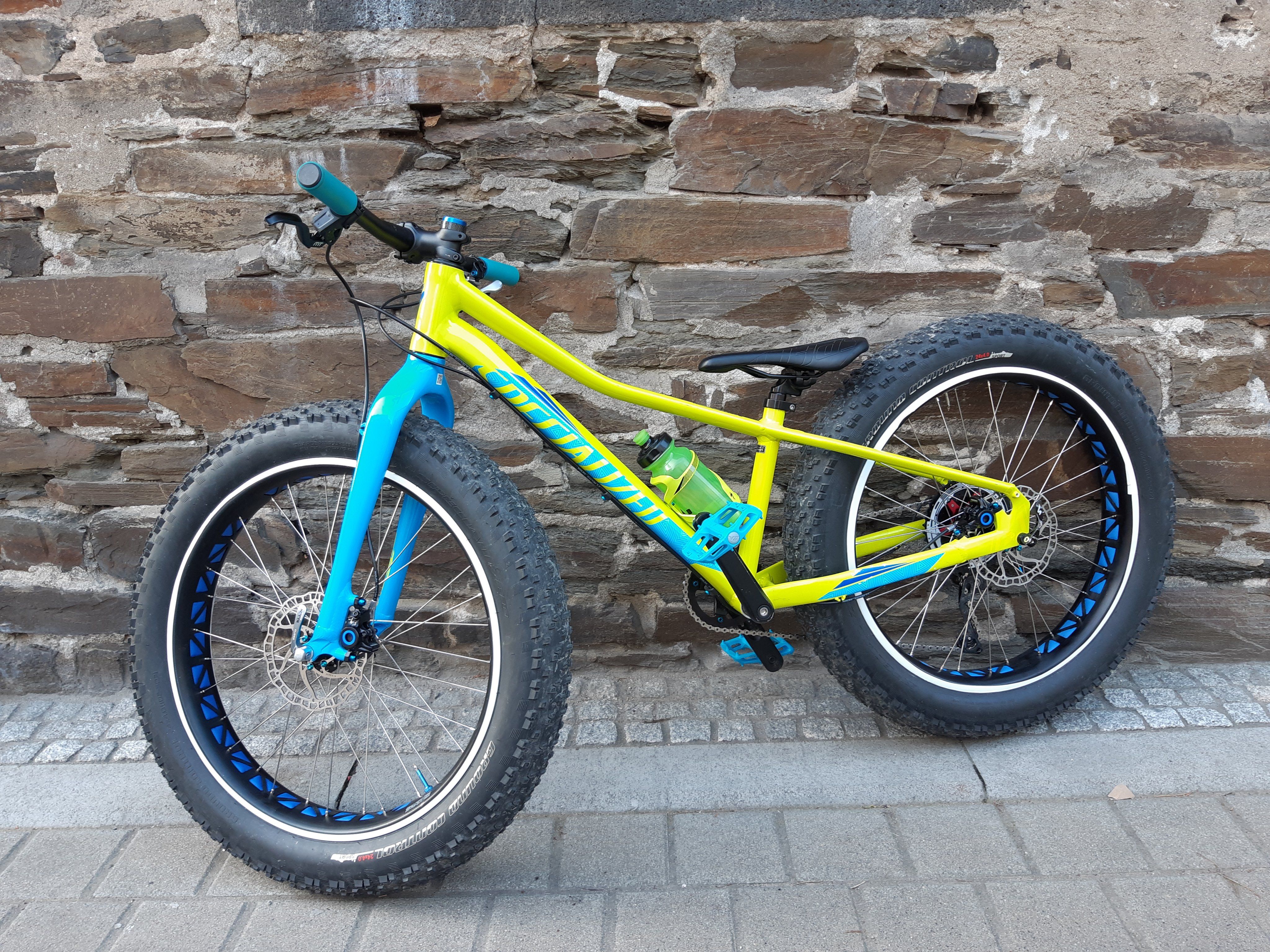

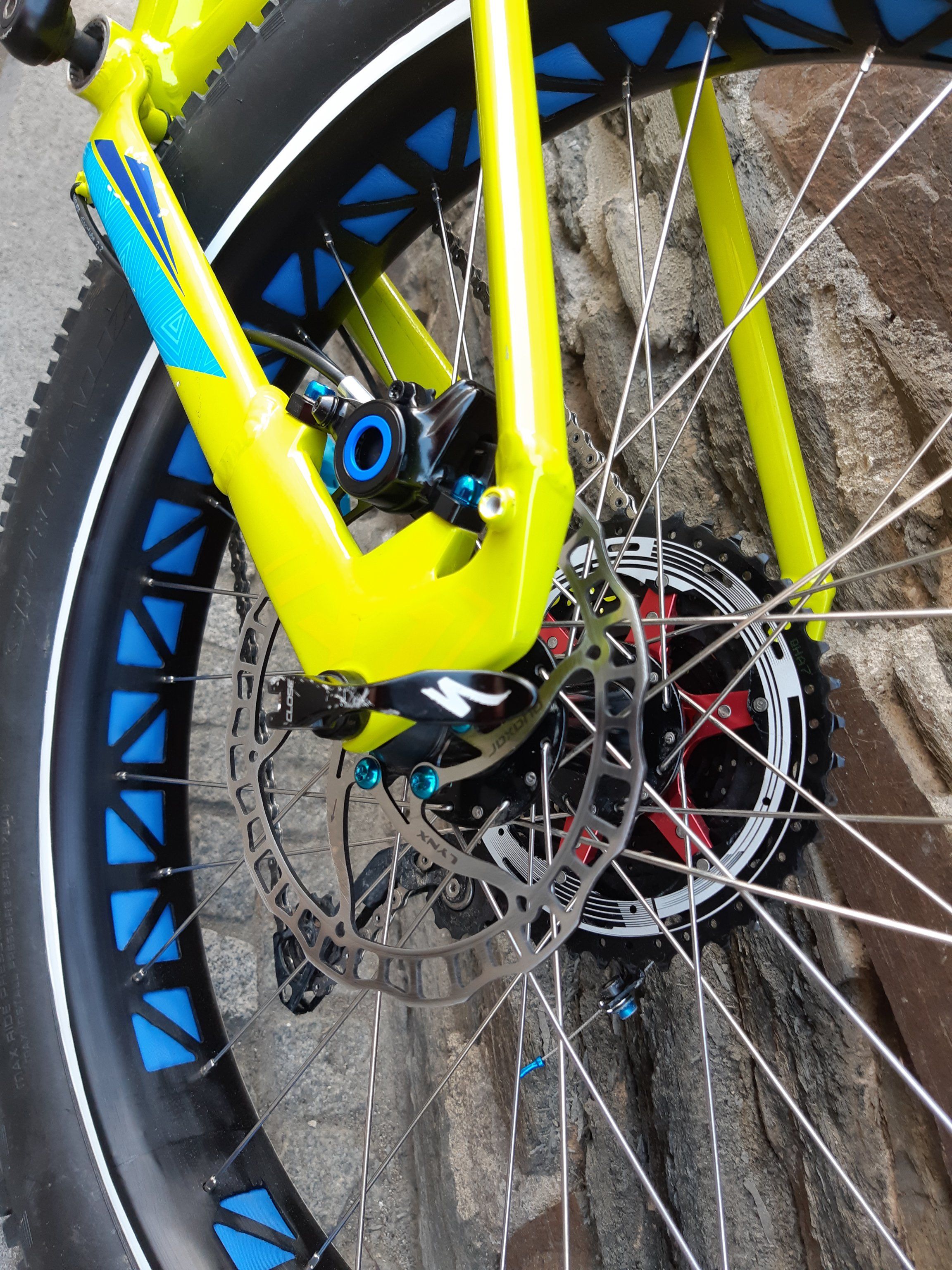

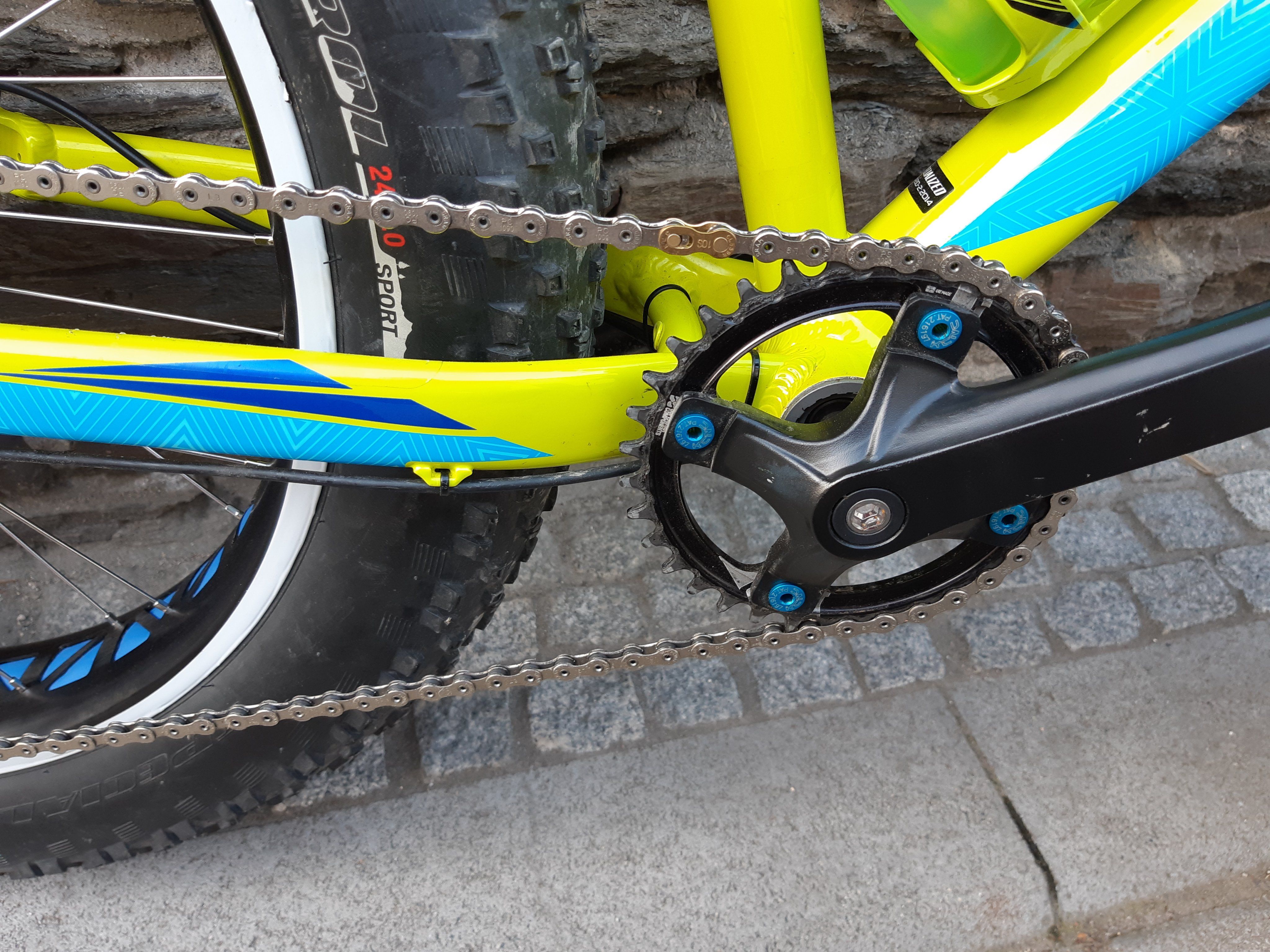

Er wurde komplett gestrippt, gewogen und im Anschluss durfte die Restekiste ausspucken, was sie hergeben konnte.
Ein paar einzelne Teile wurden dann allerdings doch noch gekauft, bzw. sind noch im Zulauf, da auch in China ( ja, ich weiß,
nich so dolle, aber das Budget.....) gekauft wurde.
Ich würde mal ein Paar Fotos machen und hier noch einstellen, wenn i.O.
Ich denke, ein eigener Faden lohnt nicht wirklich mehr, da ja fast final fertig.
Excel Liste der Teile mit Gewichten kann ich gerne auch noch reinstellen.

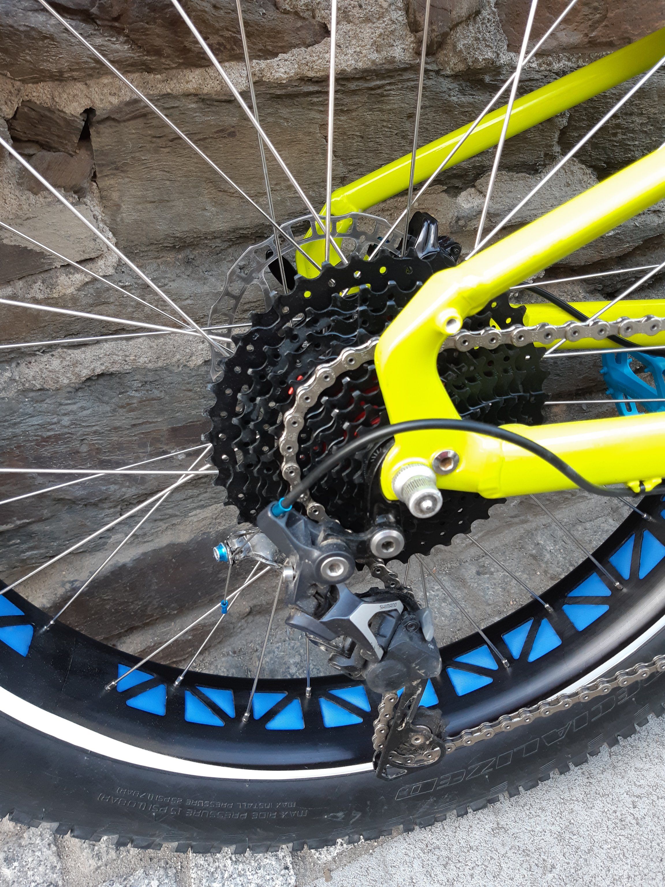

Was mich im Vorfeld am meisten beschäftigt hat, war der Tubelessumbau. :heul:
Ich habe die SiloTape Variante gewählt.
Felge über die ganze Breite bespannt Die Enden mit Sekundenkleber verbunden ( Damit nichts unterwandert wird)
Und dann über Nacht mit Schlauch montiert.
Am Nächsten Tag war das Felgenprofil schön ausgeformt.
Schnell das Alu Ventil montiert.
VR konnte ich sogar mit der Standpumpe aufpumpen ( JoeBlow Fat)
Hinterrad ging zwar nur mit Kompressor, war aber auf Anhieb dicht.
Das hatte ich so simpel nicht erwartet. Und die Reifen halten die Luft :daumen::daumen:
Alles in allem haben wir aktuell ca. 1600 gr gespart und das Fatboy mit blauen Akzeten,
da wo sie Sinn machen ( Wenn auch nur optisch) ergänzt.
Wir finden es schick und sind offen für weiteres Potenzial.
Vor allem Naben und Speichen wären noch ein Thema....
Aber jetzt muss erstmal gefahren werden......
Hier mal 2-3 Fotos zur Übersicht

Das weiße an den Felgen ist noch das Silo tape.
Dies ist mittlerweile abgeschnitten und dadurch verschwunden.

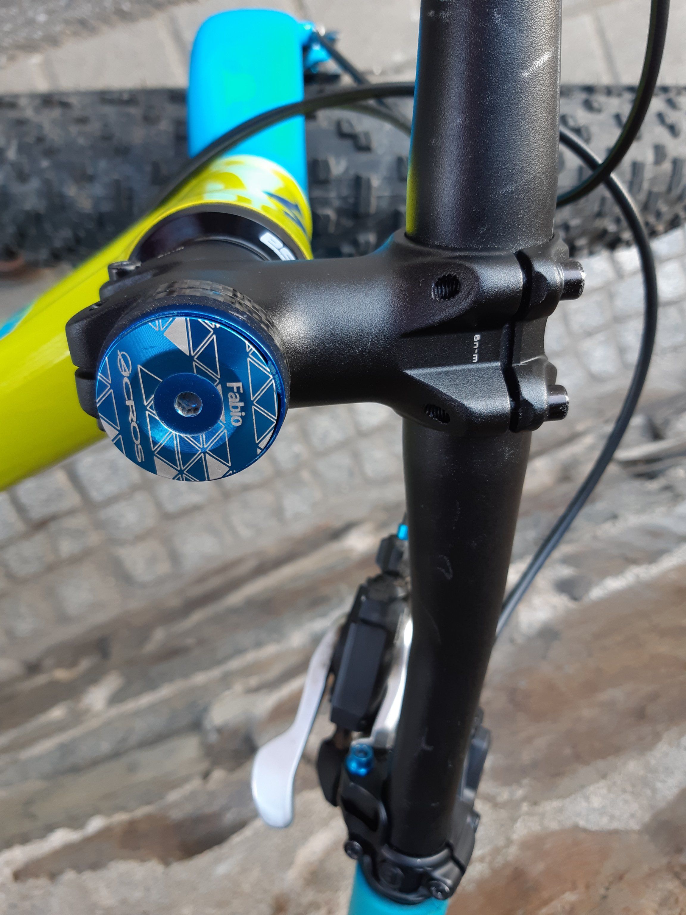

Ein 30er Vorbau ( ich glaube tatsächlich 32er)
Eine Sattelstütze ohne Versatz
Sind noch im Vorlauf und sollten diese Woche eintrudeln.

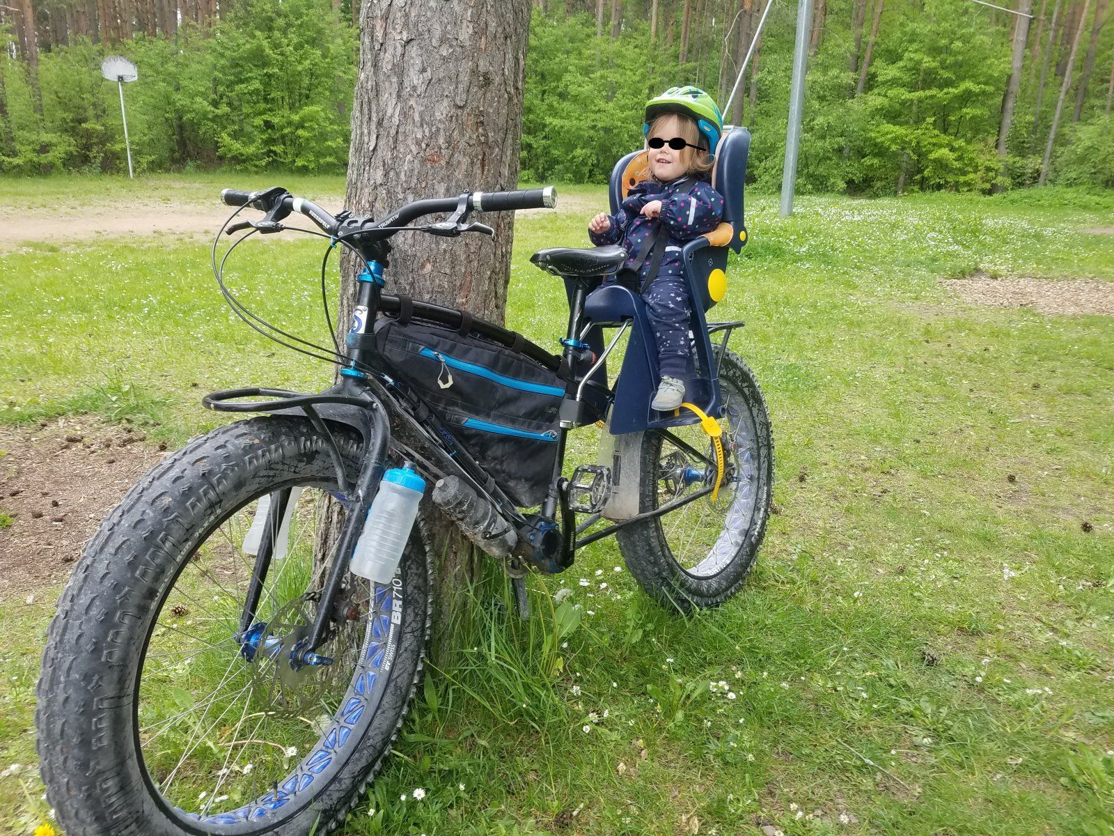

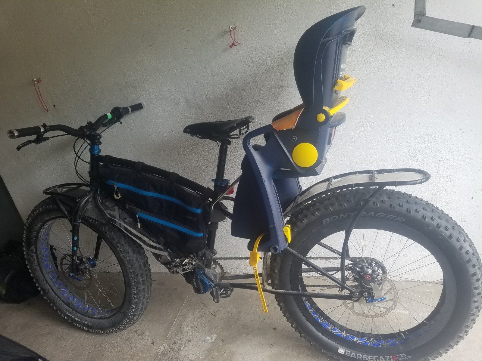

Nachdem mein Neffe nun auch seit wenigen Monaten selbst Fahrrad fahren kann (3 Jahre), wurde der Fahrradsitz meiner Schwester nicht mehr gebraucht: Britax Römer Jockey. Und er ging in meinen Besitz über. Danke!!
Glücklicherweise wurde dieses Modell bereits vorausschauend für 5"-Modelle konzipiert und ich konnte ihn ruckzuck auf mein Salamandre Fatbike montieren. Ich hatte mir keine großen Gedanken gemacht, aber tatsächlich habe ich aufgrund des festverbauten Gepäckträgers eine relativ breite Fläche, welche überbrückt werden müsste. Dieses Modell ist aber für alles bis zum breitesten 5,25"-Reifen problemlos möglich.
Meistens fahre ich dann noch mit zwei Gepäckträgertaschen. Platz genug ist natürlich vorhanden.
Tja und das ist die Geschichte wie mein supersuper Carbon-Lastenrad kaum noch genutzt wird (außer bei extremen Regen oder dann später im Jahr, wenn es wieder richtig kalt wird) und ich wieder fast jeden Tag Fatbike radel. Immer mit der Kleinen im Gepäck und auf Wegen, wo teils einsame Wanderer nicht mal anzutreffen sind.

Ich bin den Sitz auch auf dem Damenrad meiner Schwester mit der Kleinen gefahren und das war nicht so der Bringer. Extrem ungünstiger Schwerpunkt, leider. Das ist generell auch so das Feedback, was ich oft über diese Transportmethode gehört habe.
Da hatte ich Glück mit meinem Longtail Fatbike. Extrem laufruhig auch mit diesem Kindersitz, auch wenns mal ruppiger und kurviger wird. Würde ich auf einem normalen Baumarktrad auch eher weniger gern nutzen. Sicherheit ist hier das A und O mMn.
Mittlerweile wird das Fatbike oft noch eingefordert, auch wenn ich eigentlich schon wieder heim will, aber eine Runde geht halt immer noch. Ich denke, es kommt vor allem deswegen besser an, da die Kleine hier einen besseren Blick hat, als im tiefen Lastenrad. Aber wer weiß schon, was in den Kinderköpfen vor sich geht. Ich bin jedenfalls sehr froh, wieder sehr viel rollend und Fat unterwegs zu sein.
