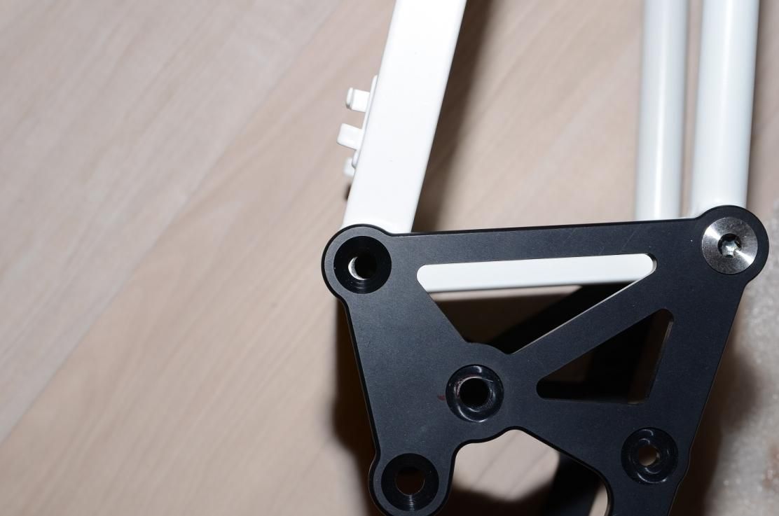

Mein L Rahmen ist nun endlich vom pulvern zurück gekommen. Nun leider eine große Entäuschung...
Der Hinterbau ist irgendwie verzogen! Ich kann auf der eine Seite die Platte nicht mehr montieren, es fehlen ca. 1,5mm um die Schraube gerade rein zu drehen. Wie kann sowas bitte passieren? Vom Pulver einbrennen? vom runterfallen verbiegt der doch nicht einfach so...was soll ich nur tun! :(

@BommelMaster: wollte nur die platten an den hinterbau schrauben. eine seite passt ohne probleme, die andere nicht. dachte erst die neuen platten wären falsch gebohrt, doch auch die alten die vorher schon dran waren, passen nicht mehr.
wenn meine schieblehre nicht schon wieder den geist aufegeben hätte könnte ich es genau messen, so nur grob. die eine seite ist ca 1,5mm kleiner als die andere, von außenkante rohr zu rohr.
@Mitglied: am pulver liegt es leider nicht, so dick ist das nicht, außerdem hätte die dicke des pulvers keine auswirkung auf den abstand der bohrungen.
@luniz: richtig, und ich denke die Farbe "weiß" eher im niedrigeren berreich.
ich habe mal ein bild hochgeladen, da könnt ihr erkennen was ich meine. außerdem ist mir noch eine beule im oberrohr aufgefallen, direkt da wo das rohr vom sitzdom verschweißt ist. vorher habe ich das nicht gesehen, kann aber sein das es schon da war. oder kann das vom unsachgemäßen sand strahlen kommen?
habe echt keine ahnung wie ich das beheben soll! :(

Zu der Delle im Oberrohr: Manchmal sieht man solche Unebenheiten erst, wenn eine gleichmäßige und/oder reflektierende Oberfläche darauf ist. Kann also gut sein, dass die vorher schon da war und du sie nur nicht gesehen hast, weil der alte Lack zerschrammelt war...
Zu dem Maßfehler am Hinterbau fällt mir jetzt auch keine plausible Erklärung ein... Um den Hinterbau an dieser Stelle zu verbiegen ist schon einiges an Gewalt notwendig, runterwerfen reicht in dem Fall glaube ich nicht.
Wie war denn die Maßhaltigkeit vorher? Oder, wie genau passen denn die alten Platten? Sind die Platten denn beide exakt gleich? Und wie genau gleichen die alten den neuen Platten?
@luniz: naja ich habe den Rahmen bekommen, auseinander geschraubt und ihn dann gleich abgebeizt. Die Schrauben haben teilweiße schon etwas geklemmt beim auseinander schrauben, aber das ist ja eigentlich normal beim bb7...jedenfalls bin ich es von meinem anderen auch so gewohnt...
Die Platten sind exakt gleich, die alten und die neuen. Es passt immer nur die eine Seite. Es liegt definitiv am Rahmen der ist auf der einen Seite 1,5mm enger zusammen.
Was kann ich tun? Hätte jetzt nur die Idee den Rahmen an der Stelle soweit zu spreizen, dass ich die Platte festschrauben kann. Aber ob das so eine gute lösung ist?
Dann wäre der Rahmen ja immer unter enormen Druck und ich würde vielleicht die falsche Seite damit verbiegen.
Ich habe keine Ahnung! :(
naja versuch mal das ganze mit den alten wippen(dass die neuen nicht ungut verkratzt werden) wieder zusammenzuschrauben
dann siehst ja, ob das schwer gehjt, das zu spreizen
ich denke nicht, dass es jetz beim pulvern passiert ist, bis du die streben soweit biegst, muss schon viel passieren. falls er runtergefallen ist würde zuerst eine massive aufprallbeschädigung sichtbar sein bevor die 2 streben sich zueinander verbiegen.
und du hast ja auf dem bild eine schraube schon fest verschraubt, du musst dann beide gleichzeitig reinschrauben, immer stück für stück, dann fällt der unterschied schon viel geringer aus.
falls es dann sich zusammenschrauben lässt, mit vertretbarem kraftaufwand, würdi ch mir keine sorgen machen und das einfach so fahren!
@BommelMaster: die Schraube habe ich nur fest geschraubt damit man auf dem Bild erkennt wieviel da fehlt.
habe es schon probiert, beide gleichzeitig rein zu schrauben. beide Schrauben verbiegen sich schon relativ schnell zueinander, das ein einschrauben unmöglich ist.
Dachte beim spreizen an einen Schraubstock den man zwischen die Streben spannt und langsam aufdreht. Im gespannten Zustand, dann die Platte festschrauben und den schraubstock lösen. Aber ich habe Angst das mir der Hinterbau dann irgendwann beim fahren um die Ohren fliegt!
Mach ich mir zu große Sorgen? Vorher kann das nicht so gewesen sein...
