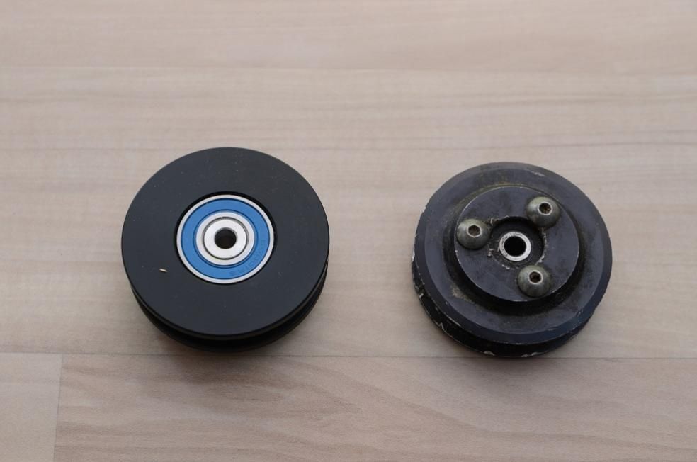

Ich habe schon wieder ein Problem bei meinem Neuaufbau...
Die Kettenlinie zwischen Kettenblatt und Umlenkrolle passt einfach überhaupt nicht. Die neue Rolle hat ganz andere Maße wie die alte und umdrehen kann ich sie ja auch nicht einfach, da die Hülsenseite mit Flansch auf der Platte aufliegen sollte. Die neue Kurbel ist eine Truvativ Descendant.
Könnt ihr mal die Abstandsmaße bis Kettenmitte bei euch messen? Meine Maße könnt ihr im Bild sehen.

Also ich hab das Röllchen auch anders rum drauf... Ich hab das "neue"
So sieht das bei mir aus
@BommelMaster und @luniz:
manchmal ist die Lösung doch zu einfach. ;) Jedenfalls sieht es jetzt besser aus, 1-2mm differenz, aber vielleicht ändert sich das noch wenn die kurbel richtig fest geschraubt ist...

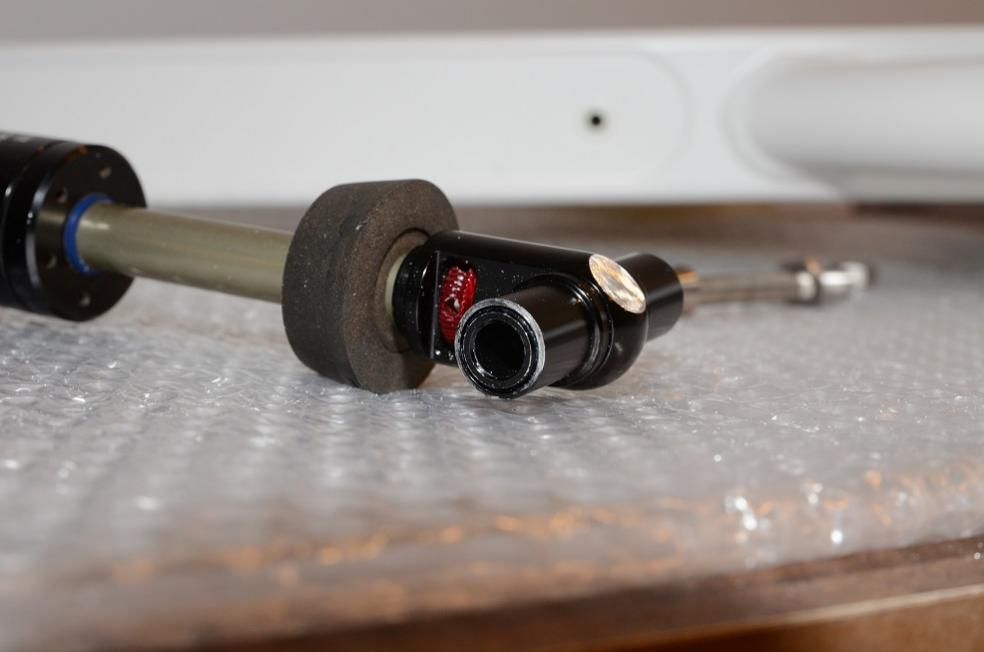

also langsam frage ich mich wirklich was bei mir los ist... nichts passt! Habe heute teilweiße über einen mm Pulverbeschichtung wegschleifen müssen, weil Sattelstütze und Dämpfer nicht gepasst haben.
Nun schlägt der Vivid am Oberrohr an! Es kann doch echt nicht wahr sein! Langsam bekomme ich nen Hals hier! Die Schraube geht auch nicht in das untere Loch...vorher war doch im Rahmen auch ein Vivid, zwar ein 216er anstatt des 222ers, trotzdem sollten die doch fasst gleich sein! Im M Rahmen war er lange im Einsatz. Der alte Vannila RC geht rein, aber es ist nur minimal Luft, vielleicht passen zwei Blatt Papier dazwischen...
@BommelMaster: Du hast doch die Kombi L Rahmen und Vanilla RC, wieviel Platz ist da bei dir? Ich kann mir einfach nicht vorstellen das da noch mehr Pulver im Weg ist!

mein 222er vanilla passt einwandfrei
aber auch nur um wenige zehntel grad noch.
ist einfach die pulverbeschichtung bei dir. kratz sie an der stelle einfach ab, und fertig!
also beim rc ist es vielleicht ein zehntel. Habe gerade nochmal den Vivid in den M zurück gebaut...da habe ich 2-3mm Luft. soviel Pulver kanns nicht sein. Liegt dann wohl am L Rahmen. Da schleif ich lieber was vom Vivid ab...
@BommelMaster: ist der dämpfer durch die neuen platten noch näher an das oberrohr gekommen, oder sah das mit den original platten ähnlich aus?
ne, das is original. der dämpfer bleibt in der länge ja gleich.
zur not könnte ich dir den dämfpfer mit neuen platten etwas nach vorne verdreht reinkonstruieren. erhöht die progression etwas, FW dann etwas verringert
wäre vielleicht ne option. aber problem ist meine m8 achse...
vorher war nen 216er vivid drin, den habe ich aber leider nicht mehr. Ich werde jetzt erstmal den rahmen an der stelle abkleben und das pulver etwas wegschleifen. Ich weiß ja auch nicht ob man ansonsten etwas vom dämpfer abfeilen kann?! Bin immer nen bisschen ängstlich was sowas angeht, nicht das mir die buchse aus dem auge raus reißt. ;)
edit: der rc ist genau 222 und der vivid 223mm...da fängts schon an...
edit: bild...dämpfer wurden unten mit schraube zusammen geschraubt...
also ich habs getan...und fühle mich echt schlecht dabei...
der vivid passt jetzt rein, ein 0,2mm dickes küchenpapier lässt sich gerade so drunter herziehen. was meint ihr kann man das so lassen?
