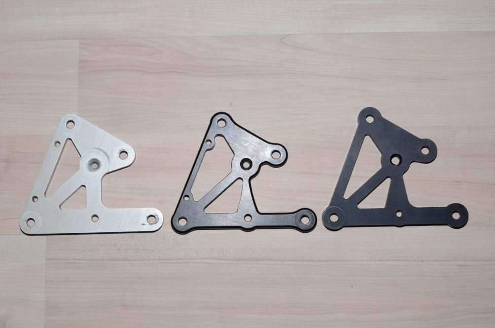

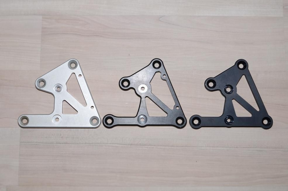

@Cyrix, du hast also alle drei versionen der link plates? Die silbernen von Balfa, die Schwarzen von Balfa und die schwarzen von Balfa.co.uk? Könntest du uns mal einen Gefallen tun und am besten die Linke von den silbernen und die linke schwarze original Balfa übereinander legen und auf Unterschiede prüfen? Das wäre echt nett!
Zur Erläuterung welche ich meine:
Silber
Schwarz original
ja ich habe 2 verschiedene schwarze und einmal silberne.
die einen schwarzen müssten die sein die luniz auch schon hat. Laut ihm sind die noch original Balfa? Die anderen habe ich von balfa.co.uk
von den Bohrungen für die Senkkopfschrauben sind alle gleich, die Achsbohrung ist bei meinen neuesten von balfa.co.uk eben für eine 8mm schraube gebohrt und auch deswegen anders gesenkt. Die zwei Bohrungen für diese spezial kettenführung fehlen bei den Platten aus uk.
Gerne mache ich dir morgen Bilder davon

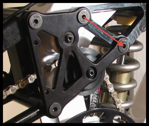

Es geht um eine eventuelle Abweichung des eingezeichneten Abstands... Wir vermuten, dass Balfa damals diese Verbindungsstange etwas aus dem Weg geräumt hat damit der 5th element reinpasst...

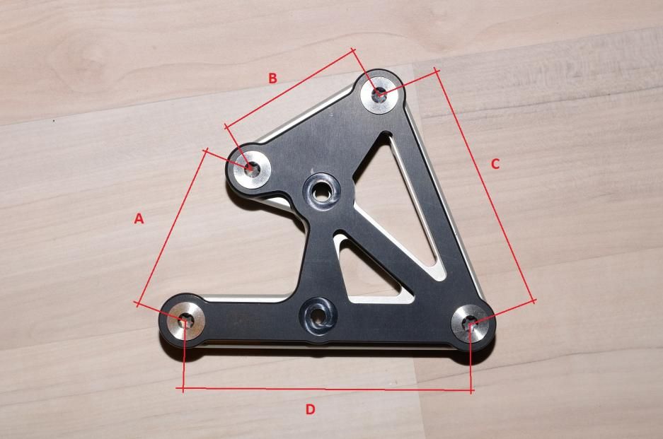

alle Platten passen übereinander, die Abweichungen sind minimal. Die Abstandsmaße der Bohrungen habe ich trotzdem und Bilder auch. Habe versucht so genau wie möglich Mittelpunkt zu Mittelpunkt zu messen, doch ganz leichte Abweichungen könnten trotzdem passiert sein, da manche Löcher etwas ausgenudelt sind...
In welcher Reihenfolge erkennt ihr an dem einen Bild.
Wegen dem schiefen Hinterbau...der Abstand Mittelpunkt zu Mittelpunkt beträgt rechts 101,27mm und links 100,32mm. Ob der Mittelpunkt nicht stimmt, habe ich überprüft in dem ich Außenkante Rohre gemessen habe. Auch hier die eine Seite kleiner. rechts 124.3mm und links 123,36mm.
Also um nen mm rum. Wenn ich das ganze jetzt im leicht gespreizten Zustand zusammenschraube dürfte das nichts machen oder?
Platte silber:
Gewicht: 122g
A = 67,8
B = 60,9
C = 101,8
D = 116,65
Platte schwarz (original Balfa):
Gewicht: 93g
A = 67,75
B = 60,45
C = 101,55
D = 116,48
Platte schwarz (Balfa.co.uk):
Gewicht: 102g
A = 67,6
B = 60,68
C = 101,61
D = 116,18

Vielen Dank für die Mühe!
Bommel und ich haben einen unterschied von 1,4mm bei Maß A... jetzt müssen wir irgendwie rausfinden wo das herkommt.

Ja das hatte uns eben auch gewundert, das daran anschließende Teil ist ja schließlich auch aus der Fräse und sollte "schmatzend" passen...

Bommel und ich haben unsere Maßdifferenzen auch "wegdiskutiert" bekommen, meine Platten sind einfach nur schief und krumm und die Löcher alle ausgenudelt, daher die falschen Maße.
