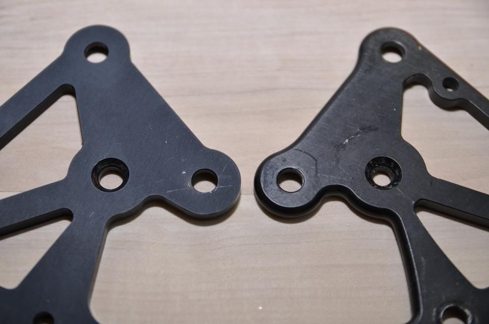

ich werde demnächst denk ich mir mal neue platten konstruierne, mit verbesserten bolzen(passbolzen) und etwas besserer geometrieverstellmöglichkeit, die man auch nutzen kann.
mit dem röllchen muss dann auch ne solidere lösung her
er setzt ja gleich nen 240er dämpfer rein

ein Plan ist, normale M8 Schrauben zu nehmen. und die Versenkung für den Schraubenkopf passgenau für die Schraubenköpfe zu machen, dass die Platten auch an den Schraubenköpfen bei seitlicher belastung formschlüssig anstehen. Somit kann die Schraube nicht mer wirklich verbiegen.
Veränderst du damit jetzt auch was an der Geo? Und wie hast du die Aufnahme der Hauptlagerachse gelöst? Sehr schick ansonsten ;-)
geoänderung hab ich noch nicht untergebracht, mache ich aber denke ich noch.
die hauptlagerachse hab ich jetzt nach langem hin und herüberlegen so gelassen, wie es ist.
so kann man die wippen auch mal für andre fertigen, ohne dass die groß was umbauen müssen

wegen deinen Platten... bei der Bohrung/Senkung für die Hauptlagerachse, planst du mit der neuesten Achse oder mit der alten die nur in die alten silbernen Platten passt?
Bei der Rolle soll dann die Strebe, mittels einer weiteren Schraube verhindern das die Rolle nach unten abknicken kann? Planst du ansonsten auch eine neue Rolle?

ist die achse innen nicht gleichgeblieben?
habe selber die alten silbernen, hätte jetz eine passende Senkung für die alte Achse mache nlassen.
Ich würde die Platten für die neuen Röllchen passend machen. Ich werd mir selber dann so eine Rolle nachdrehen, ist ja nur Pom und sollte kein großes Ding sein. das zu machen!
Nein die Achse hat sich bei meinen neuesten Platten leider leicht geändert.
Ist jetzt für M8 Schrauben und dadurch ist die Fase etwas anders gefräst.

Das du die Platten für ein neues Röllchen fräst finde ich gut! :daumen:
Siehe Bilder...
Hmm, das finde ich jetzt etwas seltsam. Ich hab an meinem auch die "neuen" Platten und da sind M6 Gewinde in der Achse. Sind deine Platten noch direkt original von Balfa oder sind das die nachproduzierten aus England von Balfa.co.uk?
