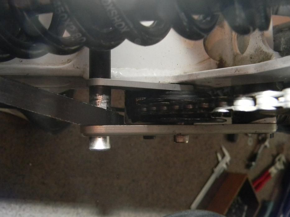

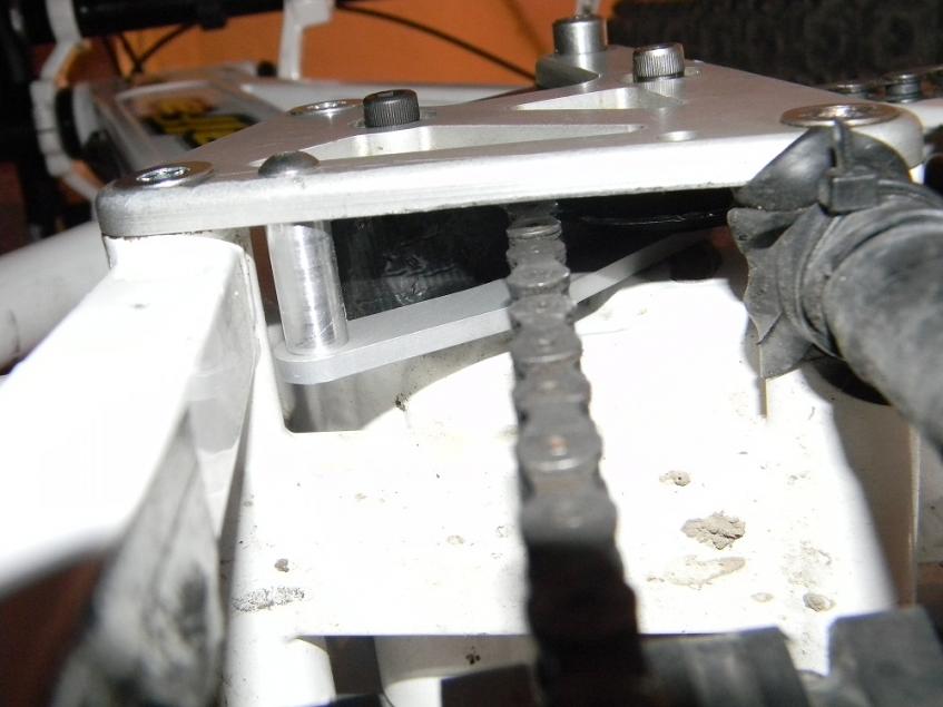

so meine umlenkung ist nun endlich fertig.
abstützung beiderseits, kein schiefstellen des röllchens mehr, das alte röllchen kann weiterverwendet werden, am rahmen wird nichts geändert, lediglich das stängelchen vorne muss nach 16mm um 4mm eingeschnitten werden, und dann mit einer längeren schraube alles verschraubt werden.
mehrgewicht geschätzte 40g

ich bekomme so langsam einen hass auf mein balfa. es verklemmt sich immer die kette zwieschen rolle und drehpunkt. die äußere führeung der rolle war schon kaputt, jetzt hat mir n kollege eine neue gedreht und es ist immer noch das problem vorhanden. die kette klettert über die begrenzer der rolle hoch und verklemmt sich. ich bau mir jetzt aus carbon einen gleitbock.....hoffe das ich es dann unter kontrolle bekomme
Machs doch ein bisschen anders. Ich Bau eine Führung vor die Rolle damit die Kette sauber auf die Rolle kommt. Erst mal werde ich aus glasfaserstreifen einen Prototypen bauen und wenn das funktioniert wird die Führung aus carbon nachgebaut.

bommel, mal ne andere frage....die schraube von meiner rolle löst sich immer, wäre deine abstützung ne gute hilfe??

Zu deiner Schraube:
Hast du noch die alte version der links?
Dort funktioniert es sehr sehr gut. Hatte es jetzt im Einsatz. Funktioniert perfekt. Röllchen verbiegt nicht mehr usw.
Nachteil:
es muss die vordere Stange die zwischen den Links ist und gerne mal den Dämpfer berührt zerteilt werden in 2 Stück und eben 4mm Material rausgedreht werden. Und eine Längere Schraube brauchst du.
Das röllchen verliert ihre Schrauben, weil die sonst an dem Teil schleifen würden. die innere Seite vom Röllchen wird dann einfach mit einem Tape, das auf dem Fügestück sitzt geklemmt, somit kanns nicht runterfallen
Falls du das ding willst, shreib mir, ich kann dir zur not die Teile passend abdrehen wenn du sie mir schickst. Ist dann aber die Gefahr dass dein Rad ein paar Tage steht bis das Aluteil fertig gefräßt ist
